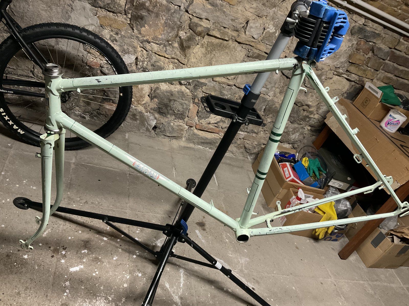

Das würde super passen und wäre absolut Klasse!kann ich am we nach suchen, ich müsste einen atom haben!
Wirklich ein sehr schöner Rahmen.Bonjour,
