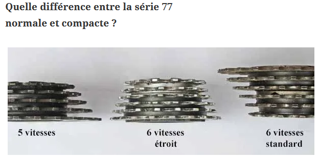

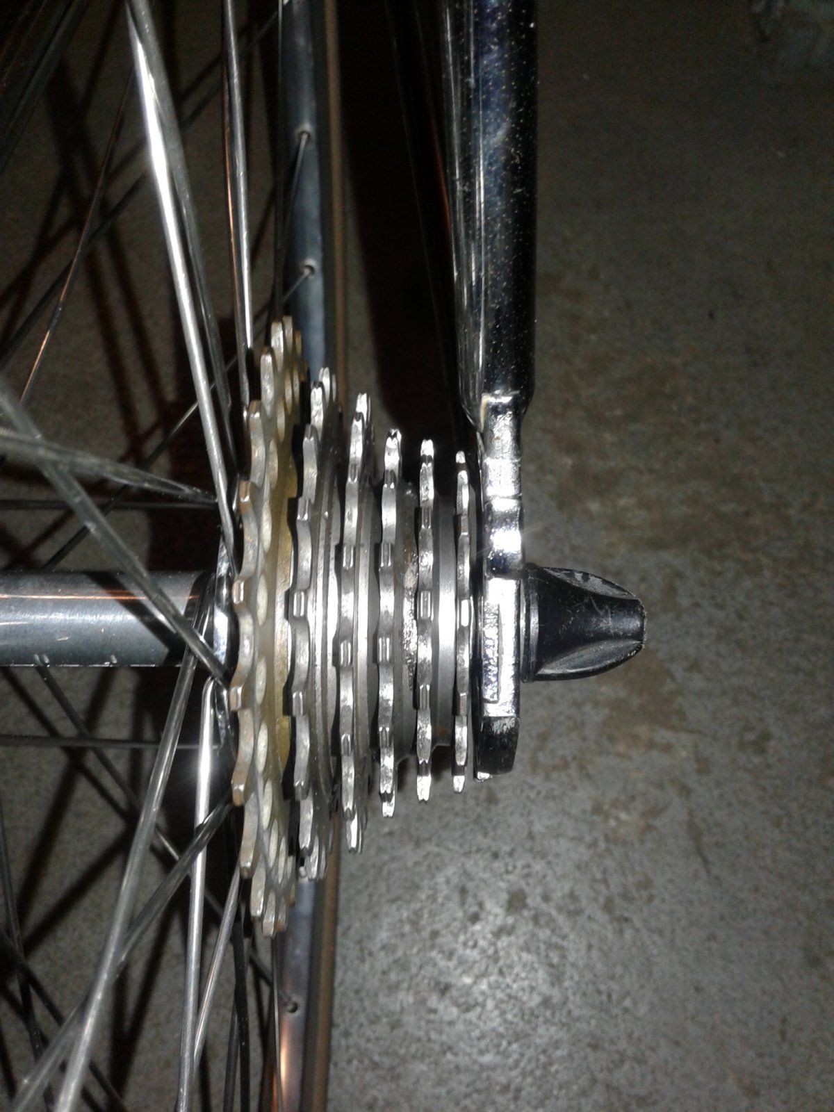

Meiner sieht nach 32mm bei 6-fach aus. Also nicht compact.
Und offensichtlich wird das nichts mit dem kleinsten Ritzel. Auf der Atom Nabe lief dieser Kranz in dem Peugeot mit EB120.
Also war da vielleicht etwas umgebaut wie @Flat Eric meint.
Sobals ich einen 5-fach gefunden habe der hier passt werde ich diese rare Kombination (Atom-Atom-6-120) hier nochmal zeigen. Wahrscheinlich im Biete mit passender Vorderradnabe.

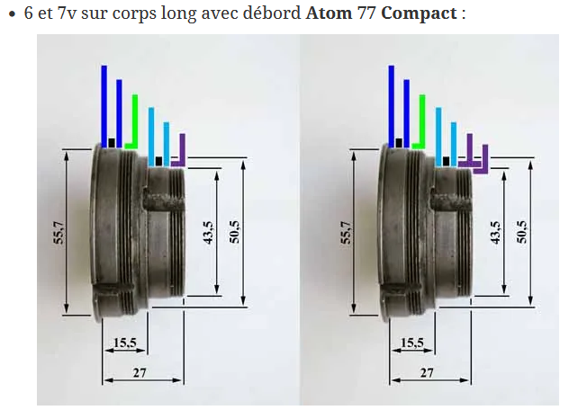

Axo , Frage noch :
Sind bei diesen Kränzen alle Ritzel aufgeschraubt , also wie bei Regina Extra , hinten 2 mit Linksgewinde ?
Ja , danke an euch , kannte und wusste ich nicht .
Axo , Frage noch :
...schau' mal hier auf den Ausschnitt des von mir verlinkten Artikels:
Hiernach sind die Ritzel des 1. und 2. Gangs gesteckt, das Ritzel des 3. Gangs wird (Rechtsgewinde!) dagegen geschraubt, 4. und 5. Gang werden wieder gesteckt und mit dem Ritzel des 6. Gangs (Rechtsgewinde!) gesichert.
Bei der Variante mit 7 Gängen wird das letzte, 7. Ritzel in das Innengewinde des 6. Ritzels eingeschraubt.
Distanzringe zwischen 1. und 2. Ritzel sowie 4. und 5. Ritzel nicht vergessen!
Oder einfacher formuliert: Der Bund hinter dem 1. Ritzel (und im Prinzip auch hinter dem 4. Ritzel) bedingt, dass alles mit Rechtsgewinde aufgebaut ist...

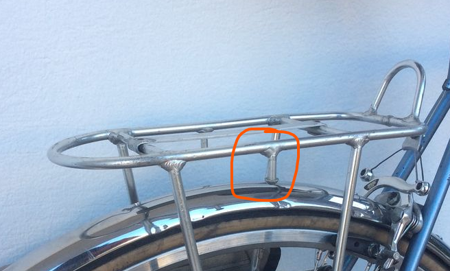

Was ganz feines in Toulouse: Doleac Randonneuse in 53cm für 450
Als Fan französischer Räder (insbesondere von Randonneuse) ärgere ich mich immer wieder darüber, dass die französischen Rahmenhöhen in der Regel zu klein für mich sind oder ich für die zu groß bin (dabei habe ich nur 179 cm). 😞

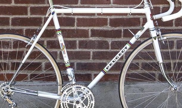

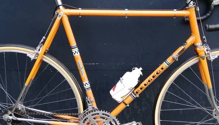

Was soll ich da erst sagen ... auch dieses Jahr geht rum und schon wieder nix mit einem weißen oder orangenen PX10 ... in RH 62 ... 🥴
... und überhaupt: seit Wochen schon nix zum Schrauben gehabt ... 🥺
Anhang anzeigen 1020203 Anhang anzeigen 1020204

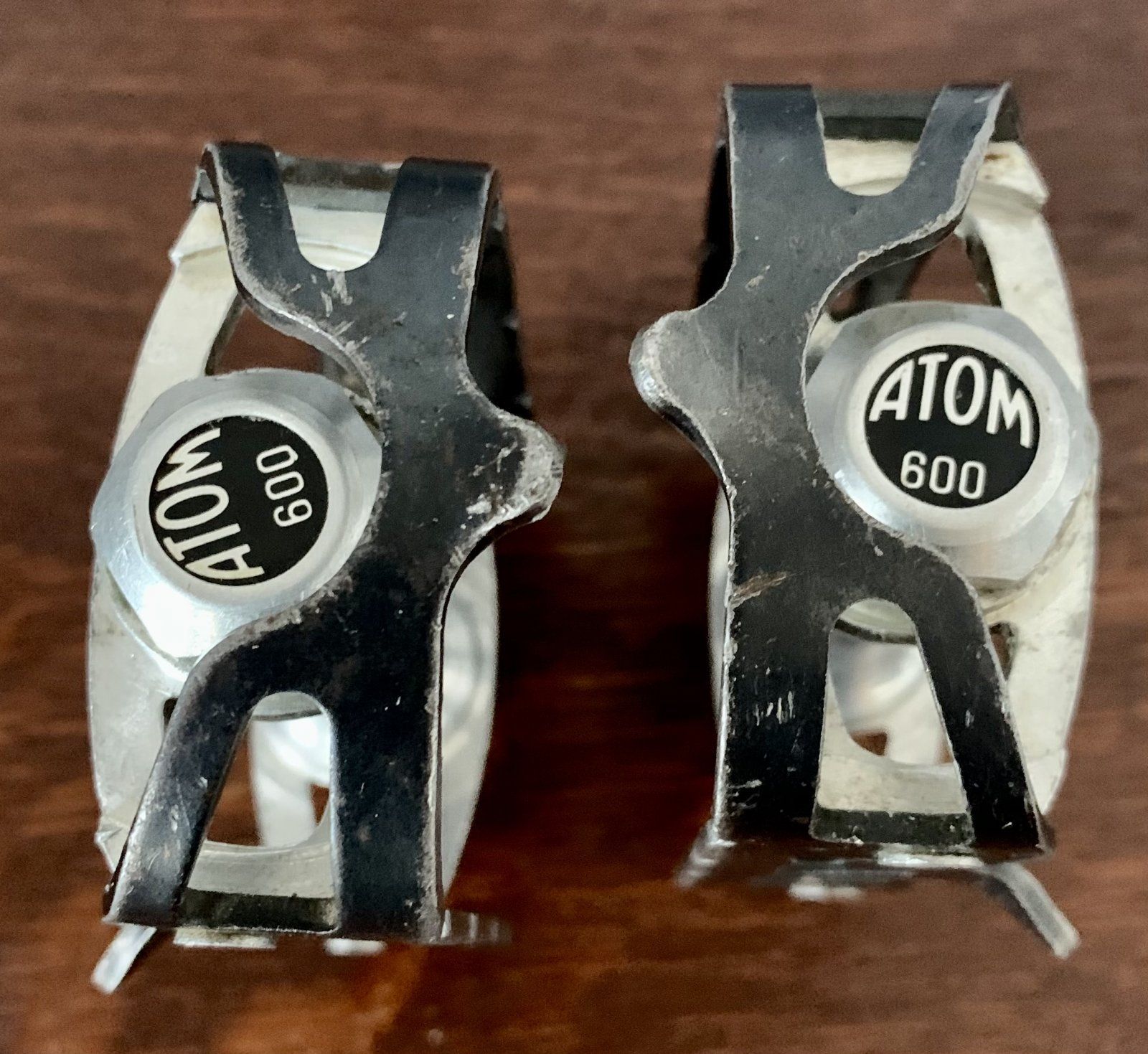

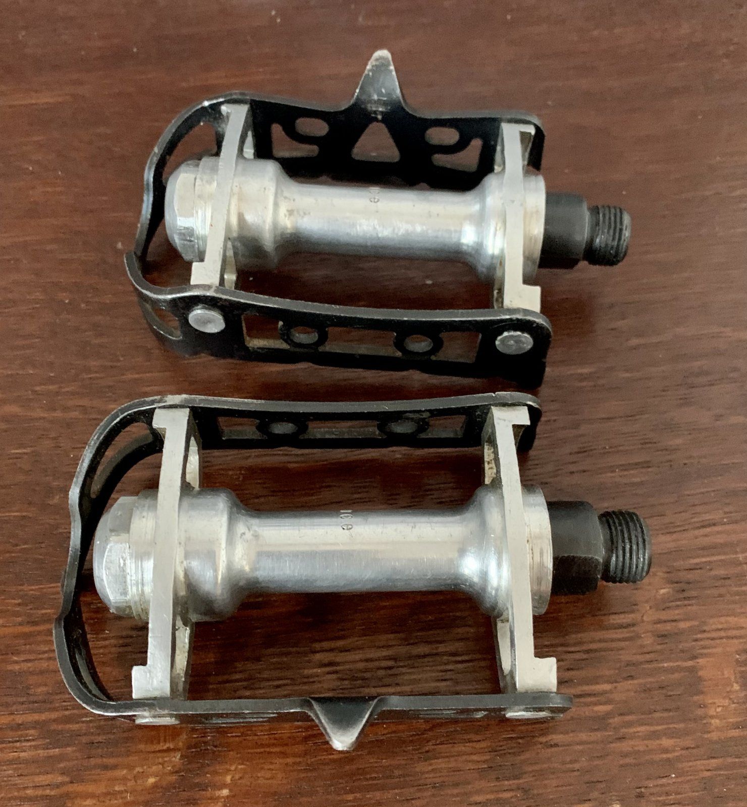

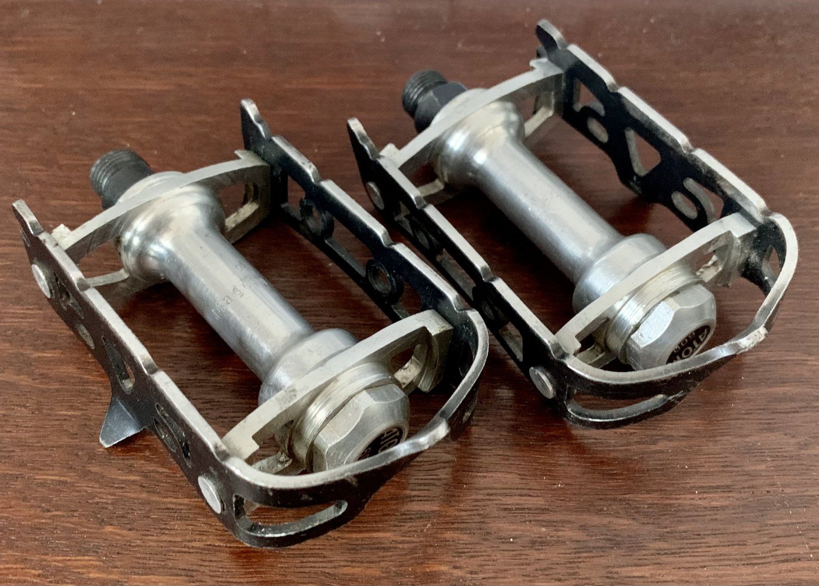

Hier auch nochmal, biete ein Paar Maillard Atom 600 Pedale von 1978 mit französischem Gewinde an. Zustand ist gebraucht aber durchaus in Ordnung. Pedale haben minimal Spiel und lassen sich komplett warten, sind aber problemlos so fahrbar.
Hätte gern 30,-Euro
