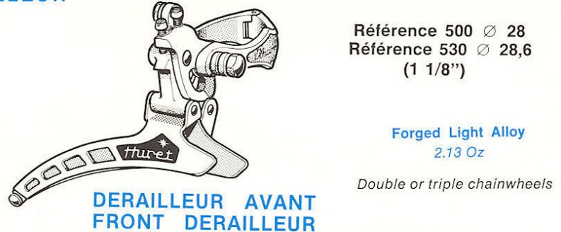

Der hier gezeigte Umwerfer befindet sich in meinem Besitz, hat aber eine zu weite Schelle! Beim Blick in den 78er Katalog dann die Aufklärung:
Ich habe ganz offensichtlich den Typ 530 für Rohrdurchmesser 28,6mm bzw. 1 1/8" erwischt. Ich benötige aber Typ 500 für ganz klassisches 28mm Rohr. Wer kann helfen oder mag tauschen...?
Der Schellendruchmesser von 28.0 (für französische bzw. metrische Sattelrohre) ist aus meiner Sicht natürlich gesuchter (da die Jubilee-Schaltung ja meist auch an französische Rahmen montiert wird).
Lege doch einfach ein dünnes Gummi unter (zugeschnitten auf die Form der Schelle), dann passt das schon. ;)
