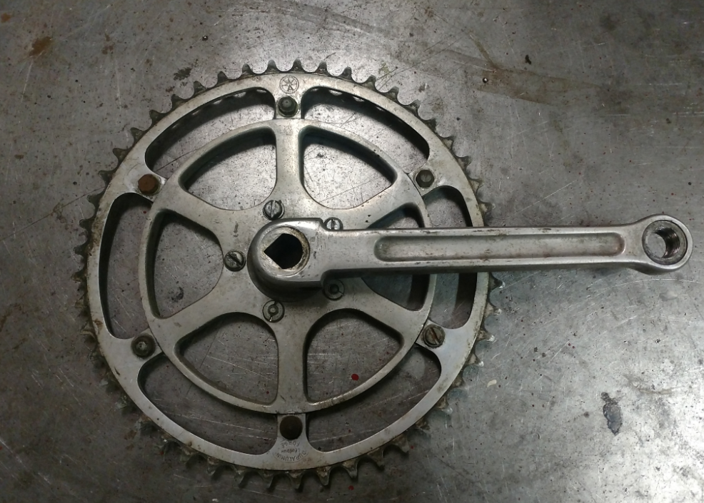

Gibt es die geschlitzen KB-Muttern für die TA-Kurbeln samt Schräubchen noch irgendwo zu erwerben?
Ich hätte hier einen Patienten, der sich über eine kleine Schönheits-OP freuen würde. :rolleyes:

Ja, gibt es noch.
In neu direkt bei T.A. => Ref. 64
Allerdings sind nur die Schrauben zur Befestigung des Adapters an der Kurbel geschlitzt => Ref. 25
Teilweise auch in der großen Bucht zu finden.
Ich habe meine letzten gebrauchten an @SirFaust abgegeben. ;)
P.S. Die mit den Hutmuttern sind sehr schwer zu kriegen
Und die Kurbel (die Du da hast) ist übrigens sehr selten und sehr teuer. :)

Oh ne Ta 1500 Criterium mit Ta Kettenblattadapter feines Teil. Ja also ich habe ja zum Glück welche bekommen;-) ansonsten passen ja auch alle Schrauben bspw von der Stronglight 49D oder eben auch von dem TA Adapter der da an deiner 1500er dran ist - beide Doppel-Kettenblätter gibts ab und an inkl Schrauben auch mal für nen schmalen Taler im frz ebay.
Alternativ hier mal schauen ich meine er hat die auch im Sortiment:
https://www.sella-berolinum.de/specialites-ta/
Edith sagt die Schrauben die da teils an deiner Kurbel dran sind gehören da gar nicht hin;-)
So kenne ich die oder die inneren teils geschlitzt

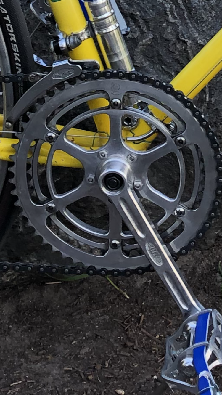

So kenne ich die oder die inneren teils geschlitztAnhang anzeigen 1032031

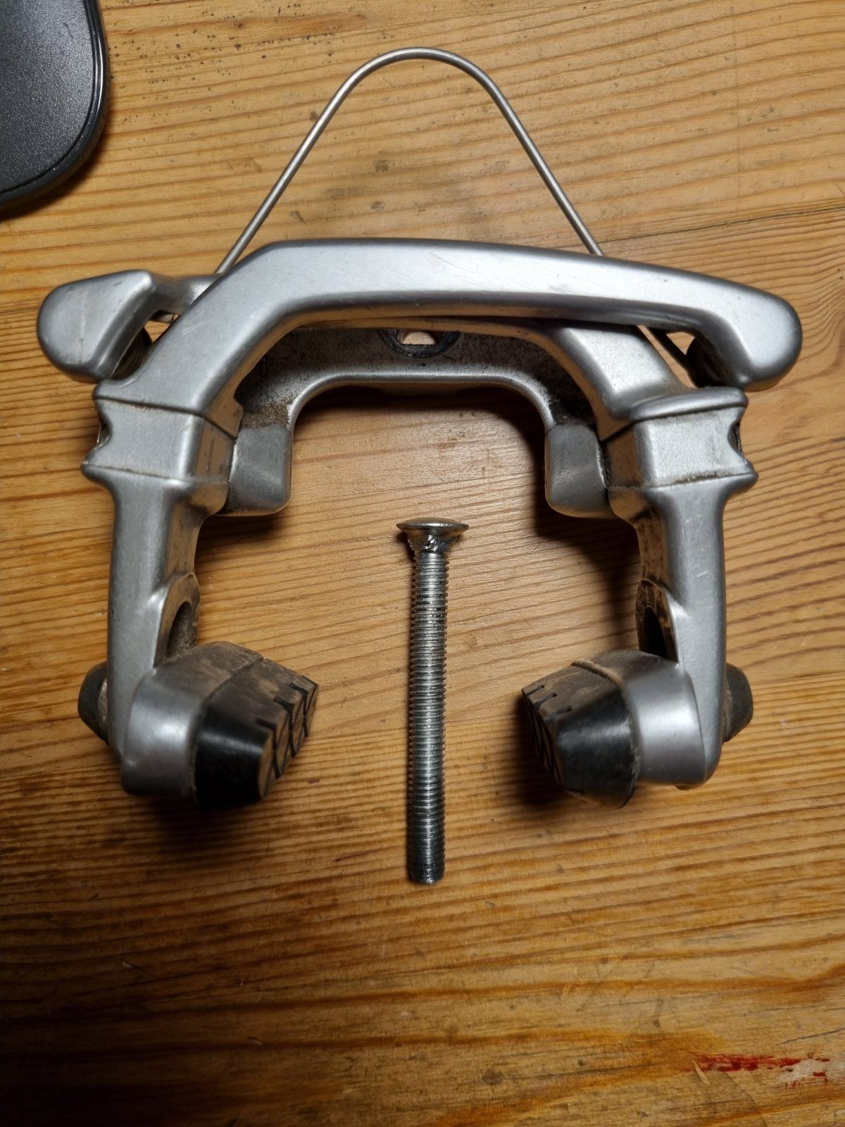

Gehört so wat?

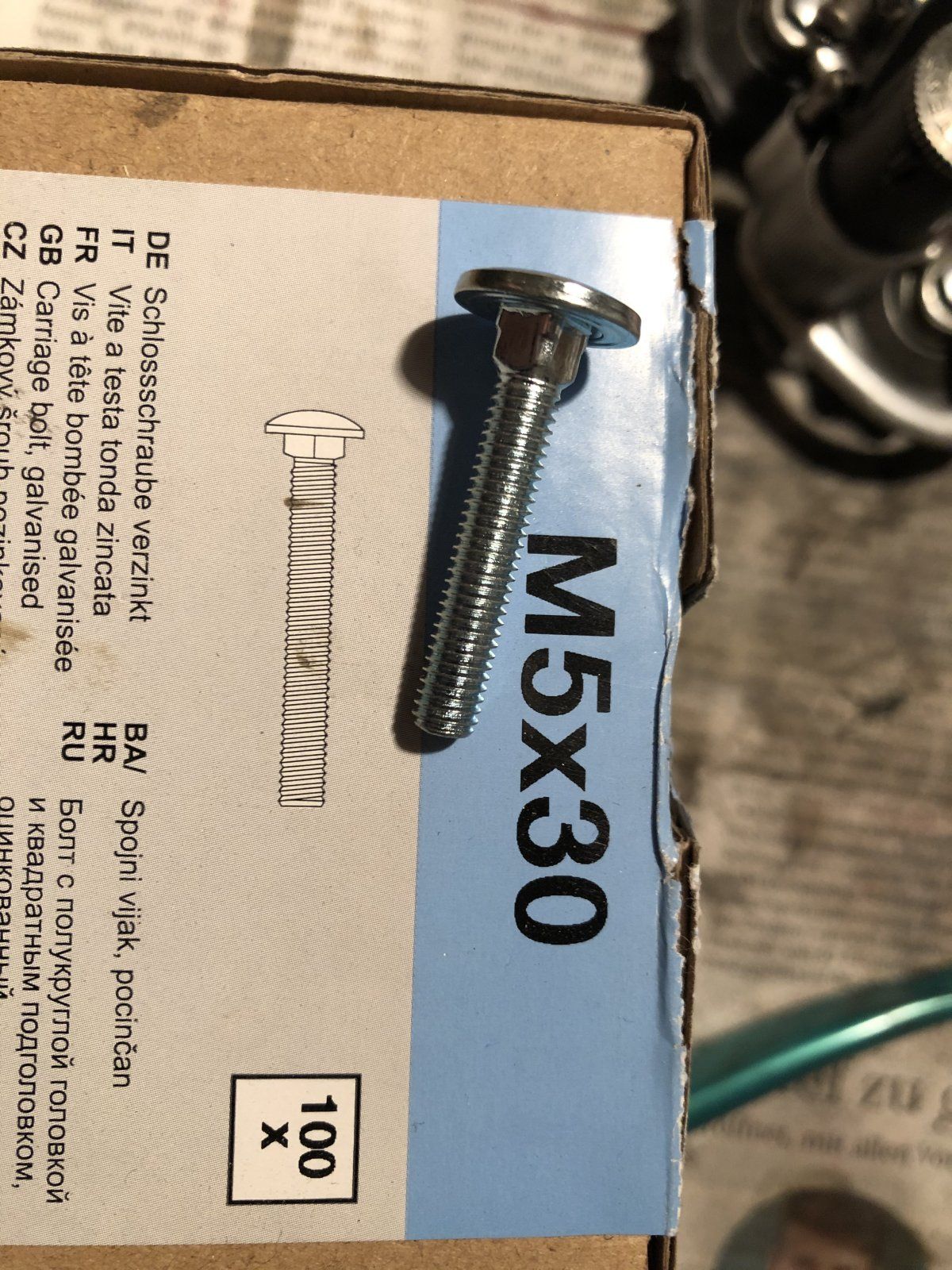

Die sind irgendwie immer verbogen. Einfach mit leben. Die Schraube ist zu dünn für die Bremsleistun.
Du kannst eine normale Schlossschraube M6 nehmen. Das Gewinde muß nicht bis zum 4 Kant. Besser ist eine so zu wählen daß möglichst viele gewindelos ist. Ca 8mn Gewinde reicht.
Dann ist die Schraube stabiler wenn sie nicht vom Gewinde geschwächt ist. Die clb2 Aufkleber habe ich noch in NOS.

Danke. Roy hat mir schon im Suche-Thread den tip gegeben, Bolzen von einer Racer zu nehmen, scheinen die gleichen zu sein. Deinen Hinweis mit dem Bolzen schaue ich mir am lebenden Objekt nochmal genauer an. Die Aufkleber habe ich, müßen noch angeklebt werden.

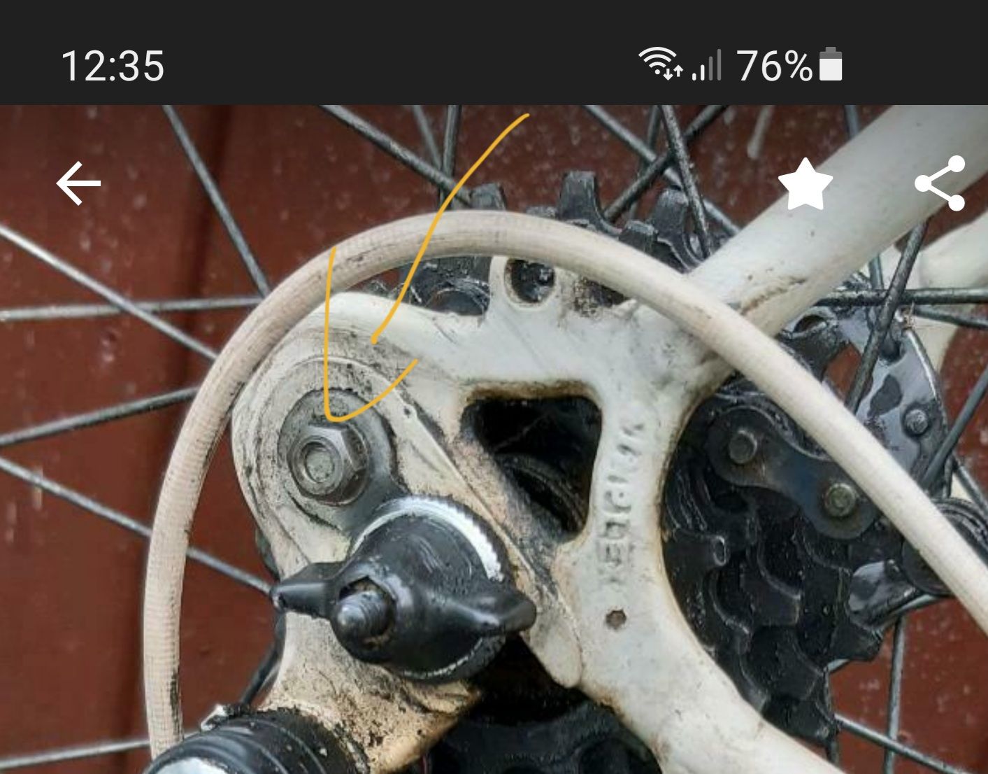

Suche das mit dem Pfeil markierte Teil (leider keine Ahnung wie sich das nennt?) für die Ausfallenden beidseitig (Innendurchmesser Außfallende 10mm)
Eventuell hat jemand so etwas abzugeben. Sofern ja bitte kurze PN.
Grüße und einen schönen Feiertag.
