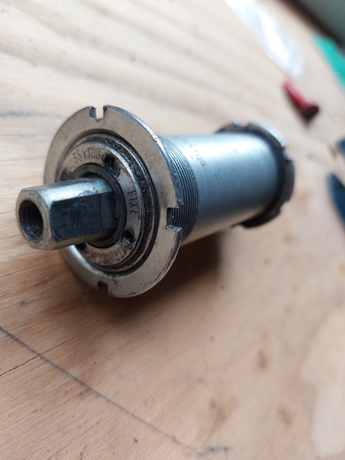

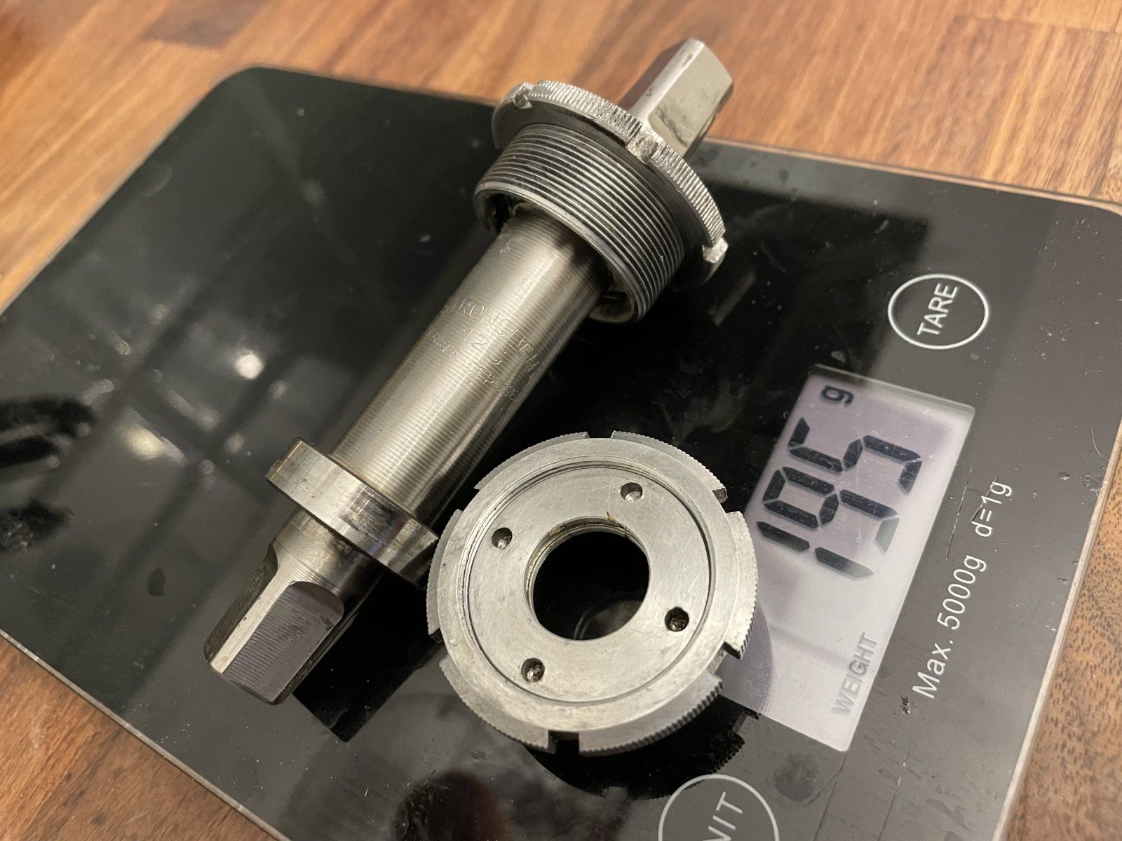

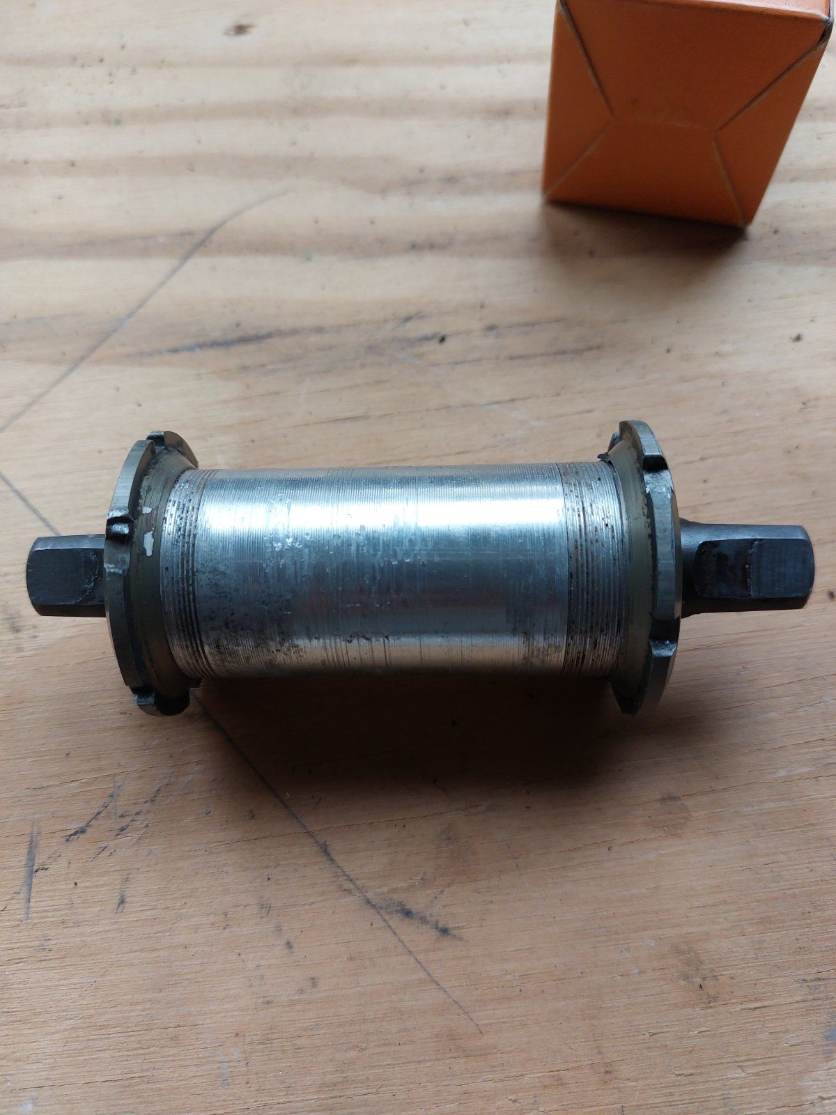

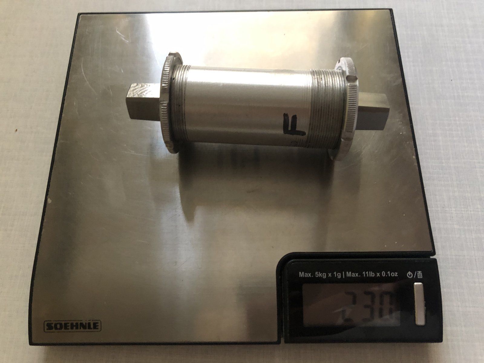

Ich habe einen Alurahmen aus Frankreich Raymond Clerk. Da brauche ich ein ISO Tretlager für eine Stronglight Kurbel 107. (das aktuelle Lager ist für 3fach 123mm)
Wie verhält es sich mit folgendem Tretlager? Dort sind Gewinde über die ganze Länge geschnitten – sind die Gewinde bei Rahmen in einem Rutsch geschnitten worden? Sprich, drehe ich das ganze lager von einer Seite komplett rein? Geht das generell immer?
Und ist das Lager ISO ? https://velobase.com/ViewComponent.aspx?ID=E7115A97-053F-4390-883A-A9CE14144B80&Enum=119&AbsPos=0
Bzw. hat noch jemand etwas leichtes in 118mm FRA ISO für mich? Kann auch modern sein. @grumpy0ldman
Hallo Oli @oli–opa
ein 118mm Lager hab ich mit FRA Gewinde zZ nicht da, alles 114mm was so FRA Gewinde hat.

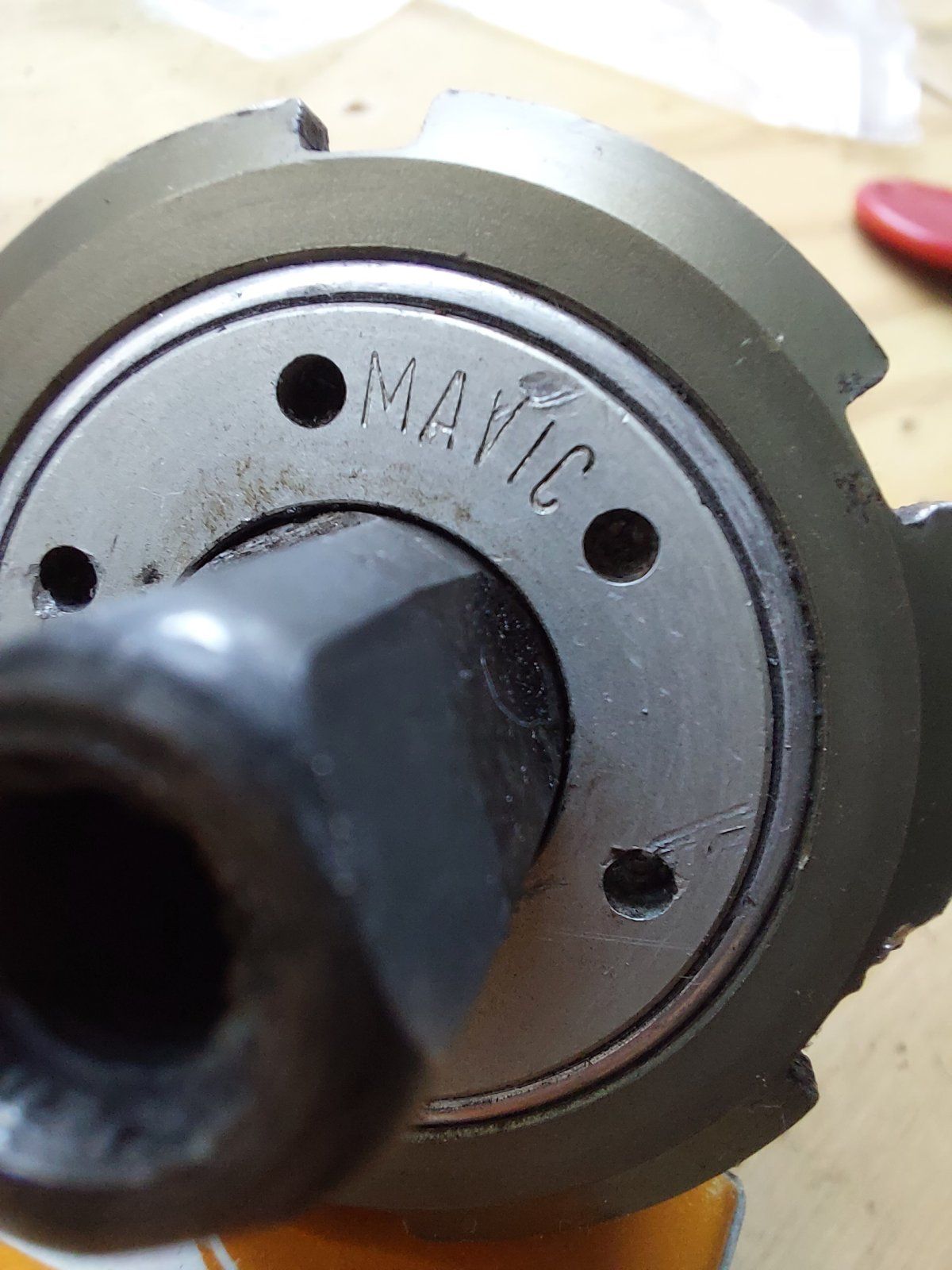

Die Patronenlager von Mavic und Stronglight werden in der Tat von einer Seite aus komplett durchgeschraubt. NAdax macht es meines Wissens nach etwas anders. Da wird von der Gegenseite eine Führungshülse eingeschraubt, die die Patrone nur führt, mit ihr aber nicht verschraubt ist.
Die Werkzeuge zum Gewinde Nachschneiden haben von jeder Seite ein Fräser, wie bei jedem anderen Gewinde(nach)scheider auch. Ob es da zu Abweichnungen kommen kann, keine Ahnung?
Zu Deiner Frage mit dem durchgänigen Gewinde. Ich hatte mit sowas bislang keine Probleme, finde aber, dass man dann auf jedenfall die Gewindegänge im Rahmen nachschneiden muss, dahingehend, das alle Gewindegänge im Rahmen frei- bzw sauber nachgeschnitten sind.
Ich hab auch schon etliche Lager gesehen, bei denen man die Gewindegänge im mittleren Bereich der einfachkeithalber weggefeilt oder abgedreht hat. Übrigens die Zeus2000 Lager haben eine 118mm Welle und passen auch vom Konus. Von Nadax gab es auch welche.

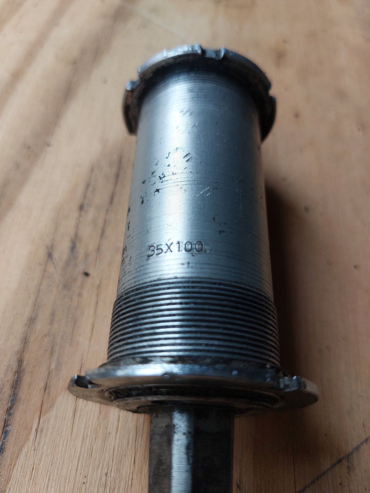

@oli–opa Kleine Ergänzug:

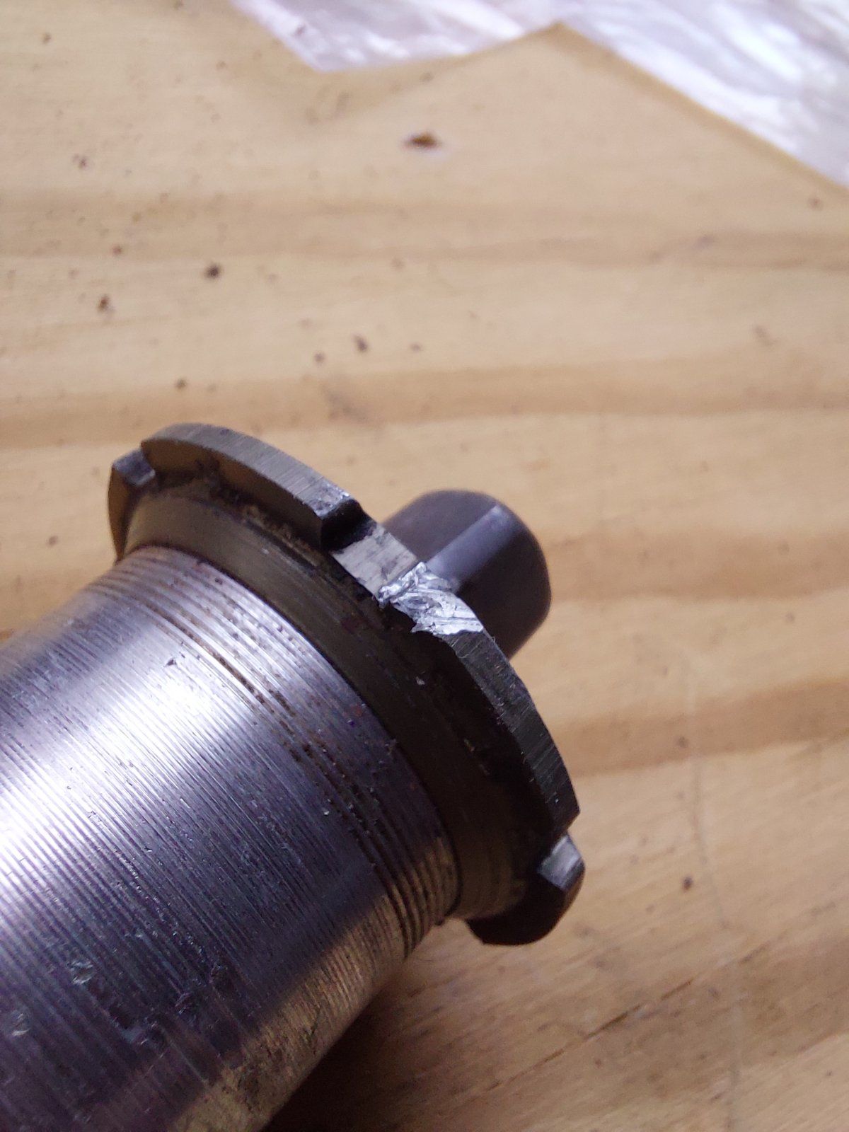

Das Lager, dass Du zu Velobase verlinkt hast funktioniert nochmal etwas anders.
Das breite Gewinde (im Bild links) wird in den Rahmen geschraubt und hat ein 35x100 Gewinde.
Das Gewinde im Bild rechts greift nicht in das Gewinde des Rahmens. Es liegt quasi auf den Gewinde Gängen nur auf bzw. wird von diesen geführt, da es minimal kleiner ist (34.5mm hangemessen). Der Lock-Ring verspannt das Lager nur. @gridno27 sucht soweit ich das verfolgen konnte so einen Ring bzw. so ein Lager. Evtl. kann er dazu etwas mehr sagen, auch ob das Konstrukt was taugt, mir fehlen da die Referenzen.
Edit: mir fehlen die Referenzen im Gebrauch, so'n Lager hab ich natürlich nur halt mit 114mm und Titanachse.
Das Gewinde im Bild rechts greift nicht in das Gewinde des Rahmens. Es liegt quasi auf den Gewinde Gängen nur auf bzw. wird von diesen geführt, da es minimal kleiner ist. Der Lock-Ring verspannt das Lager nur. @gridno27 sucht soweit ich das verfolgen konnte so einen Ring bzw. so ein Lager. Evtl. kann er dazu etwas mehr sagen, auch ob das Konstrukt was taugt, mir fehlen da die Referenzen.
Habe ich aus einem Reiserad herausgeschraubt, das ein langes Leben bereits hatte. Lager sah einwandfrei aus, es funktioniert also..
