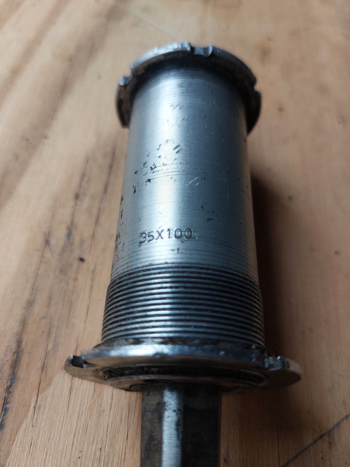

@oli–opa Kleine Ergänzug:
Das Lager, dass Du zu Velobase verlinkt hast funktioniert nochmal etwas anders.
Das breite Gewinde (im Bild links) wird in den Rahmen geschraubt und hat ein 35x100 Gewinde.
Das Gewinde im Bild rechts greift nicht in das Gewinde des Rahmens. Es liegt quasi auf den Gewinde Gängen nur auf bzw. wird von diesen geführt, da es minimal kleiner ist (34.5mm hangemessen). Der Lock-Ring verspannt das Lager nur. @gridno27 sucht soweit ich das verfolgen konnte so einen Ring bzw. so ein Lager. Evtl. kann er dazu etwas mehr sagen, auch ob das Konstrukt was taugt, mir fehlen da die Referenzen.
Edit: mir fehlen die Referenzen im Gebrauch, so'n Lager hab ich natürlich nur halt mit 114mm und Titanachse.
in dem velobase artikel sind 2 verschiedene lager abgebildet, einmal mit durchgehendem gewinde auf der hülse, und einmal mit der verspannung auf der linken seite.
@Benno Berghammer hat abgewunken bei der verspannung. das soll nicht stabil sein...
ich habe am meral eins mit der durchgehenden hülse verbaut. das hat nachteile:
kondenswasser kann nicht raus.
wenn es festbäckt, hat man ein langes durchgehendes problem...
es knistert manchmal, das schiebe ich aber auf die titanwelle und industrielager in aluhülse.
das gewinde habe ich durchgehend nachgeschnitten, dafür braucht man aber einen langen gewindebohrer, die von beiden seiten eingesetzten sind zu kurz, um die mitte ohne gewinde zu überbrücken, wenn die andere seite quasi eine im gewinde fluchtende fortsetzung der startseite sein soll. ich hatte glück, das wurde wohl herstellerseitig schon auf diese weise produziert, das ist mal ein vorteil von fra und ita...

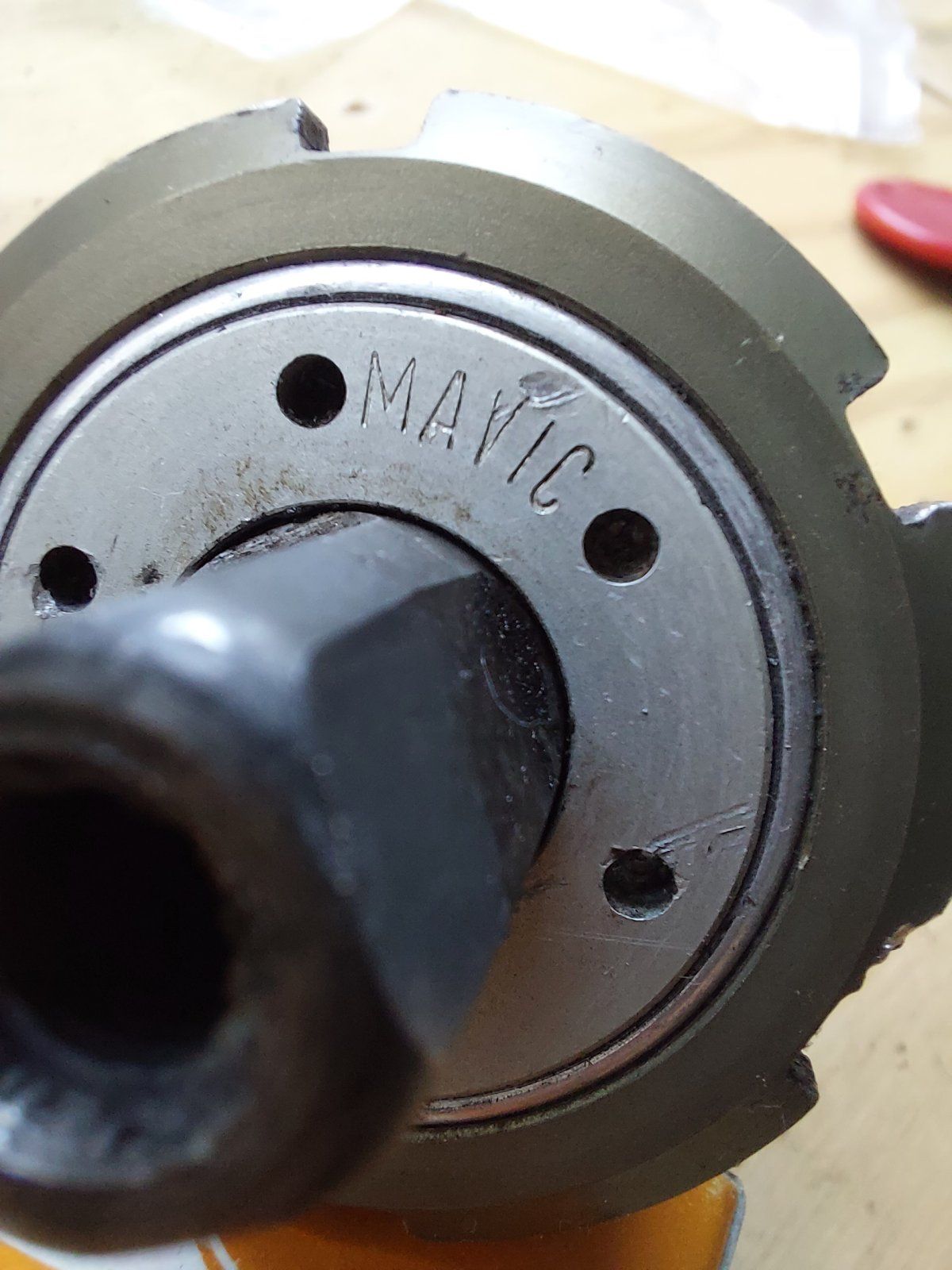

ich hab's aus dm PY10-FC herausgeschraubt - der Vorgänger hat aber leider den linken Alu-Schraubring total verhunzt ... sieht schon aus wie wenn man mit Hammer und Meisel anstelle eines Hakenschlüssel und dann auch noch vermutlich in die falsche Richtung wenn man sich den Ring ansieht...
Da es noch super läuft versuche ich grad einen neuen linken Schraubring zu finden - es ist in jedem Fall ein Fortschritt zu einem alten Stronglight Kugellager Innenlager - erinnert ein Wenig an die MAVIC Patronen, die eigentlich nie kaputt gehen
... mehr kann ich auch nicht dazu sagen
Nur kurz zum Verständnis, weil rechts und links und so...
Suchst Du jetzt den 35x100 Lockring oder den dünneren mit dem kleineren DM vermtl. 34.5x100?
Danke. Man muss ja wissen wonach man Ausschau halten soll...
... den kleineren gleicher Durchmesser wie MAVC 610 RD

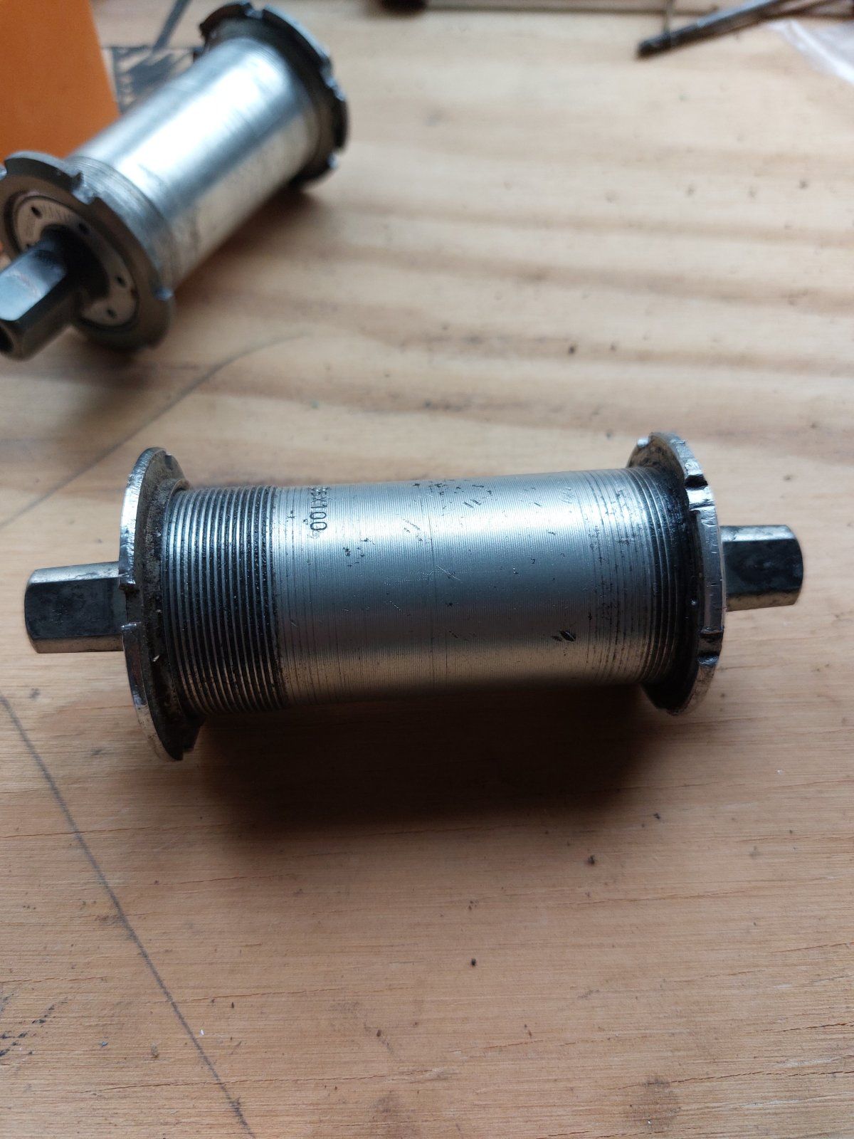

Ich hab mal ne Frage.
Ich habe einen Alurahmen aus Frankreich Raymond Clerk. Da brauche ich ein ISO Tretlager für eine Stronglight Kurbel 107. (das aktuelle Lager ist für 3fach 123mm)
Wie verhält es sich mit folgendem Tretlager? Dort sind Gewinde über die ganze Länge geschnitten – sind die Gewinde bei Rahmen in einem Rutsch geschnitten worden? Sprich, drehe ich das ganze lager von einer Seite komplett rein? Geht das generell immer?
Und ist das Lager ISO ? https://velobase.com/ViewComponent.aspx?ID=E7115A97-053F-4390-883A-A9CE14144B80&Enum=119&AbsPos=0
Bzw. hat noch jemand etwas leichtes in 118mm FRA ISO für mich? Kann auch modern sein. @grumpy0ldman
Durchgängiges Gewinde geht nur bei FRA-Gewinde (und evtl. ITA, weiß es aber nciht genau). Das Schneidwerkzeug ist ein sehr langes, mit dem das Gewinde durchgehend von einer Seite aus geschnitten werden kann. Ob das wirklich so gemacht wird, hängt vom Bediener ab. Als ich meine Capricieuse zur Rahmenreparatur bei Serge Mannheim hatte, hat er das FRA-Schneideisen von beiden Seiten angesetzt.
Bei Verwendung dieses durchgeschraubten Tretlagers ist aber die durchgehende Schneidweise zwingend erforderlich.

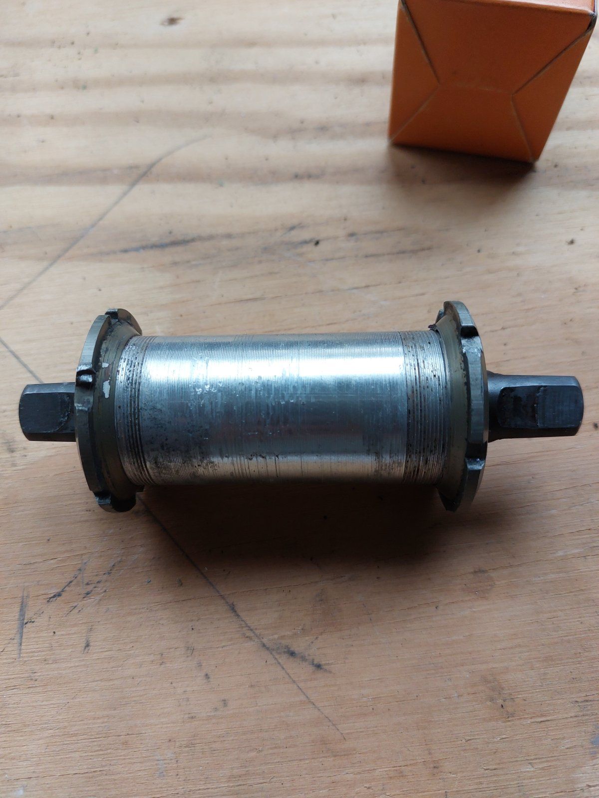

MAVIC Rep Lager 121mm, dreht gut
25€
Stronglight Patrone 35x1 eine Seite mit kleinerem Gewinde, der 35x1 Konterring ist nicht original.dreht okay
20€

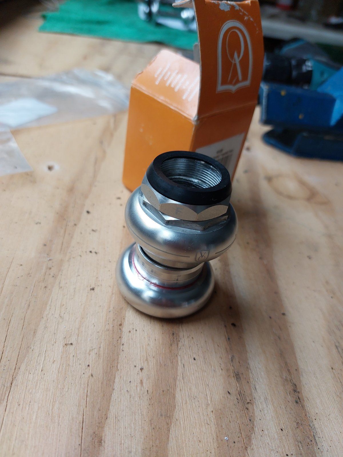

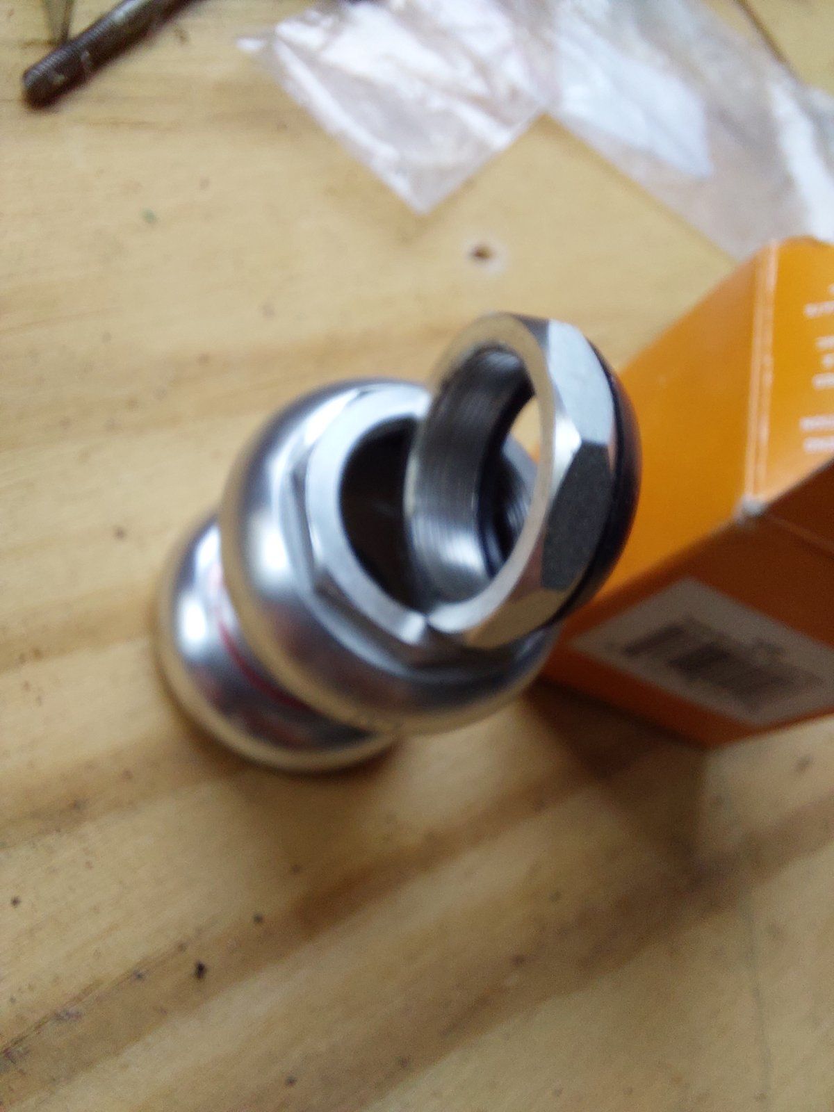

Velo Orange Steuersatz 25x1, neuwertig
25€
Jeweils zzgl 5€ Versand
