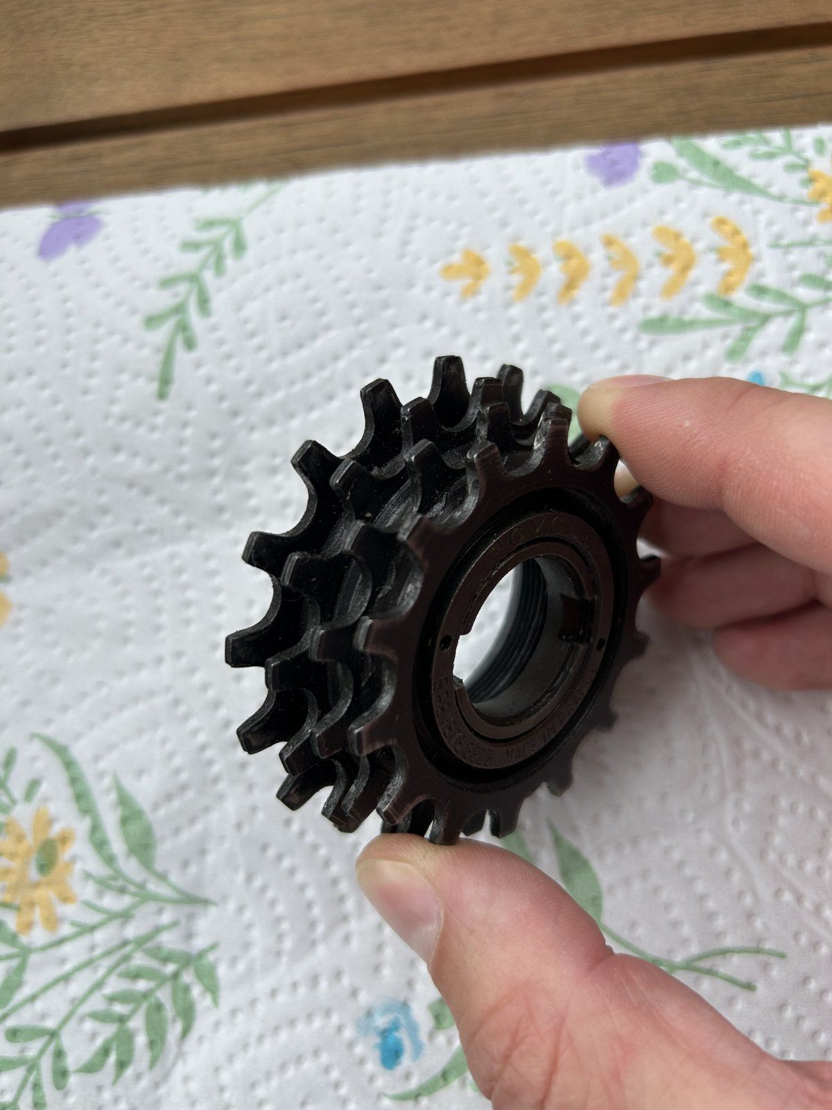

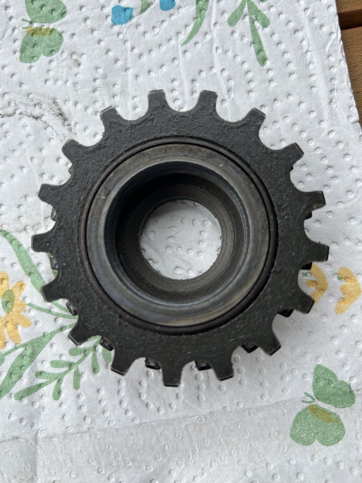

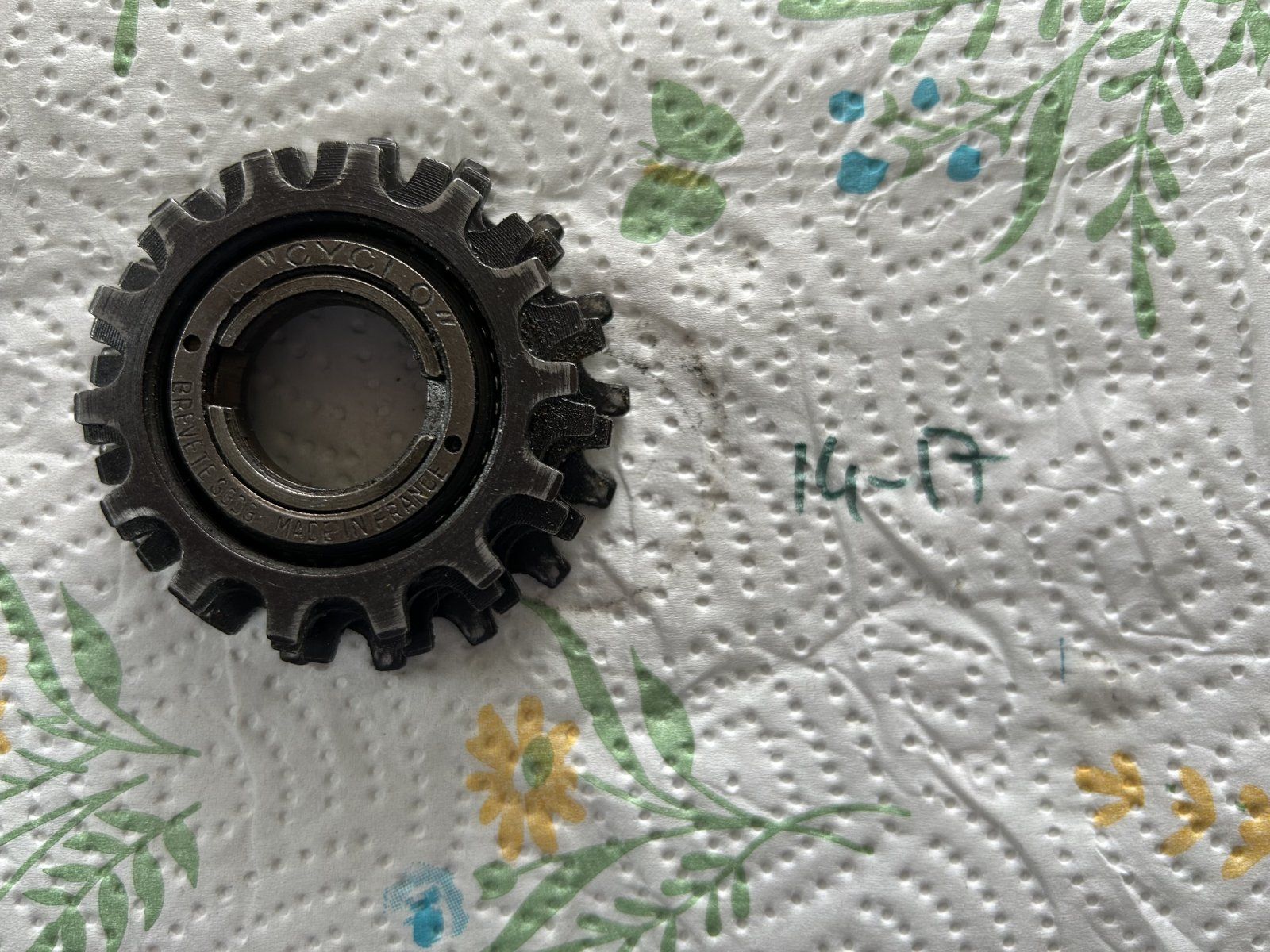

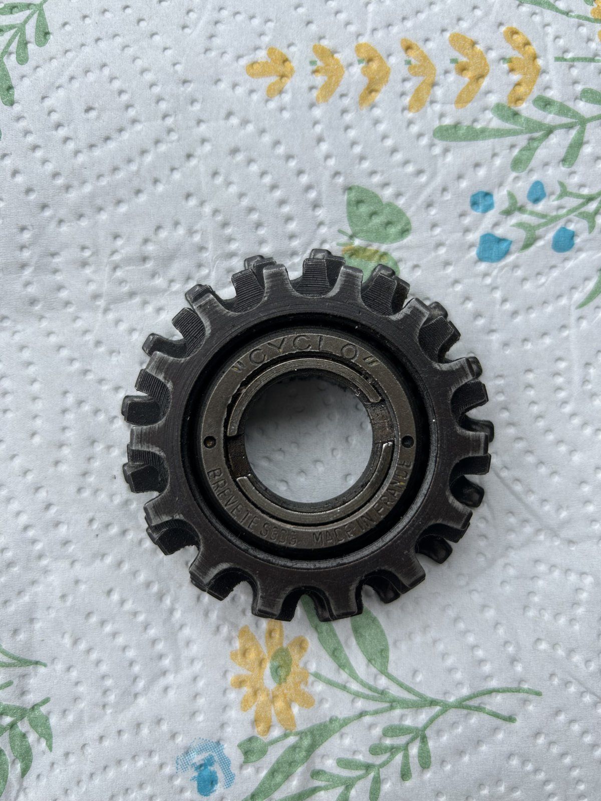

welchen Abzieher benötige ich für Maillard Schraubkränze? Ich suche einen. Gemeint ist der mit den zwei Nasen.
Merci
Merci
Einen Maillard?
Oder Derivate zB hier
https://www.bike-mailorder.de/cyclus-tools-zahnkranz-abzieher-fuer-atom-maillard-regina-suntour
Für Maillard Atom 3fach-Kränze paßt der Kemper/(Eldi) 2644-00, eben probiert.
Bei den anderen könnte der Kemper/Eldi 2644-01 passen, der auch für Renak paßt. Hab aber nichts zum Probieren und mit könnte ist Dir nicht geholfen... (Außendurchmesser 24,6 mm, Innen 10,6 mm, Steg- oder Nasenbreite 4,4 mm)
Bei dem von @grumpy0ldman gezeigten Cyclus waren mir mal die Stege/Nasen zu breit (5,8 mm Nasenbreite), aber für einen Renakkranz.

da habe ich einen "Repro" ... und ich glaube Repro vom Eigenbau ... da muß man immer die Kontermuttern von der Welle schrauben, weil die nur bis Durchmesser der Aches beim Loch im Abzieher gedacht haben ... voll die Seuche!
Ich glaube, das liegt gar nicht am Eigenbau, beim Kemper/Eldi 2644-01 ist das auch so, Innendurchmesser 10,6 mm, paßt über keine Kontermutter. Aber dafür ist der recht massiv gestaltet. Wenn man die Wandstärke so verdünnen würde, daß er über die Muttern ginge, dann könnte ich mir vorstellen, daß ab und zu mal eine Nase wegknackt...
Kemper 2644-01
Vielleicht ist das der Grund für die dünnwandigen Vielzahnabzieher, die (meist) über die Muttern gehen, auch bei Maillard. Bei Renak kam für diesen Schritt leider die Wende dazwischen... (Die Vorstellung war eigentlich für die Leipziger Herbstmesse 2004 geplant.)

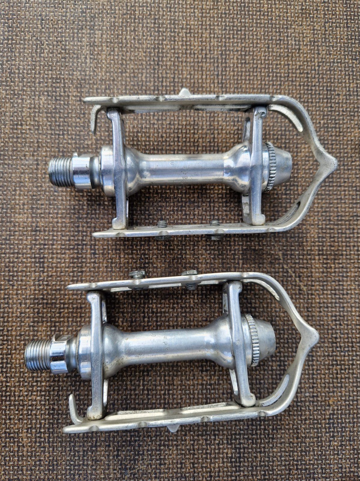

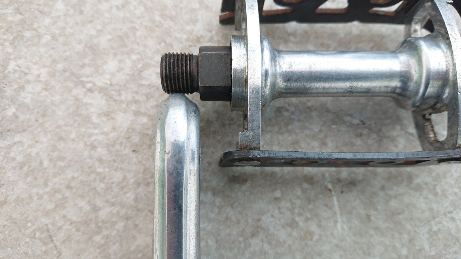

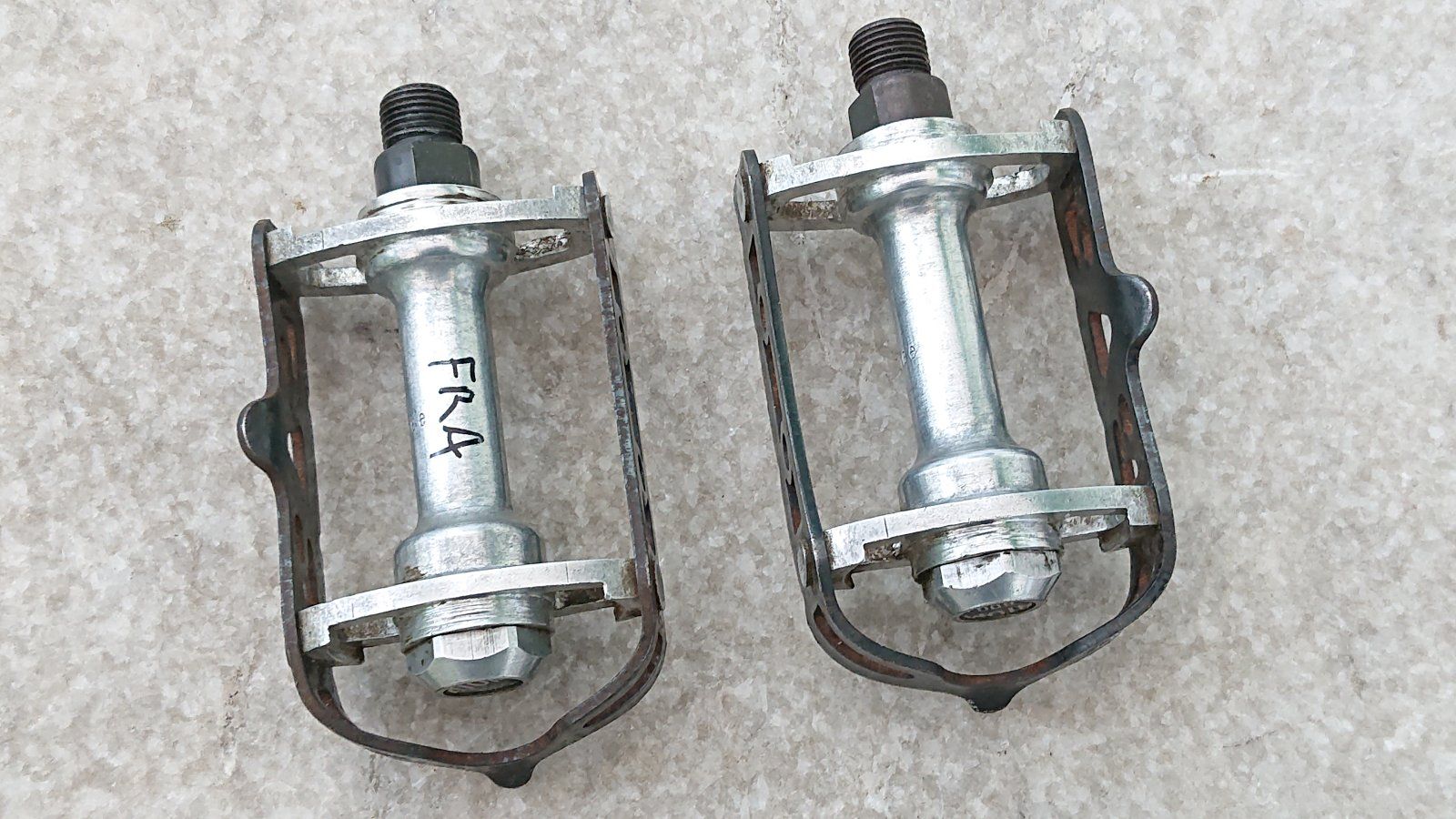

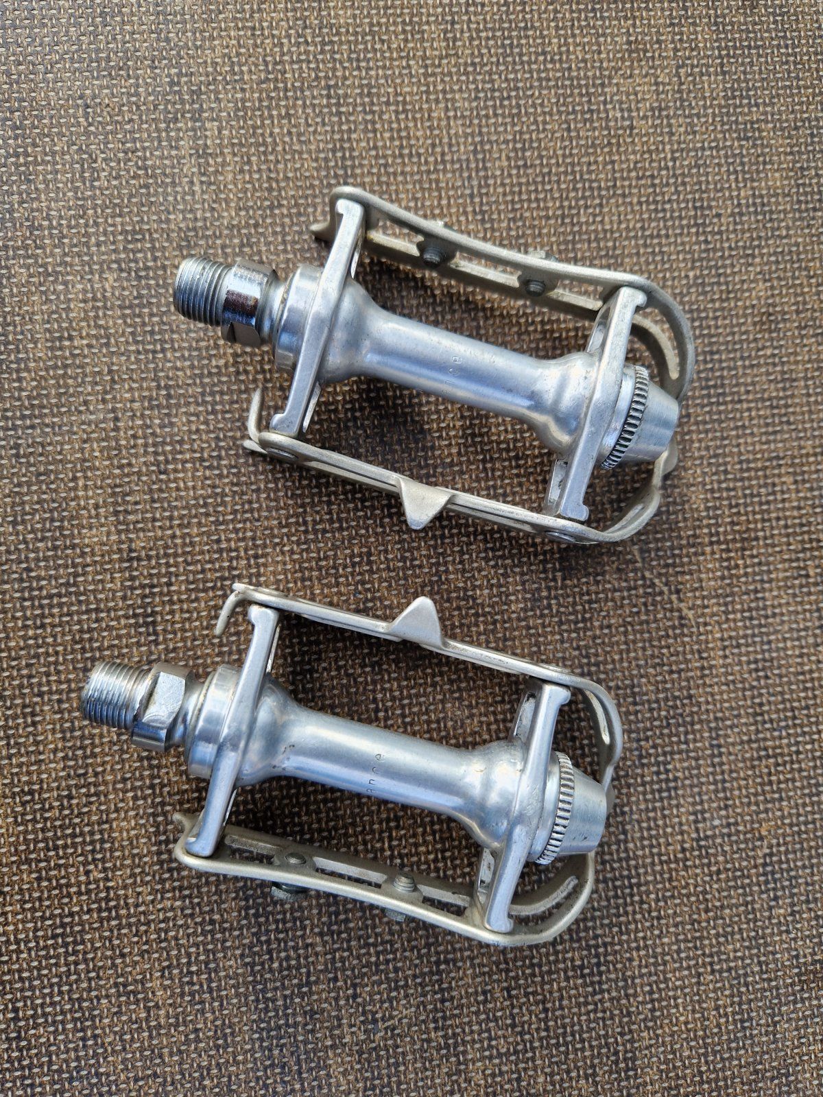

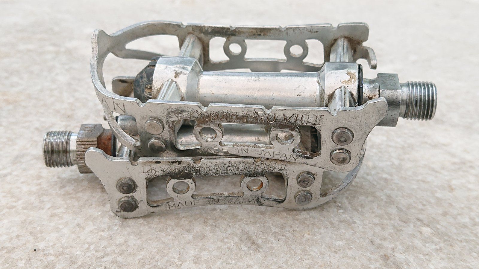

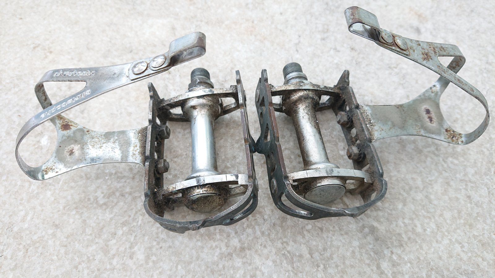

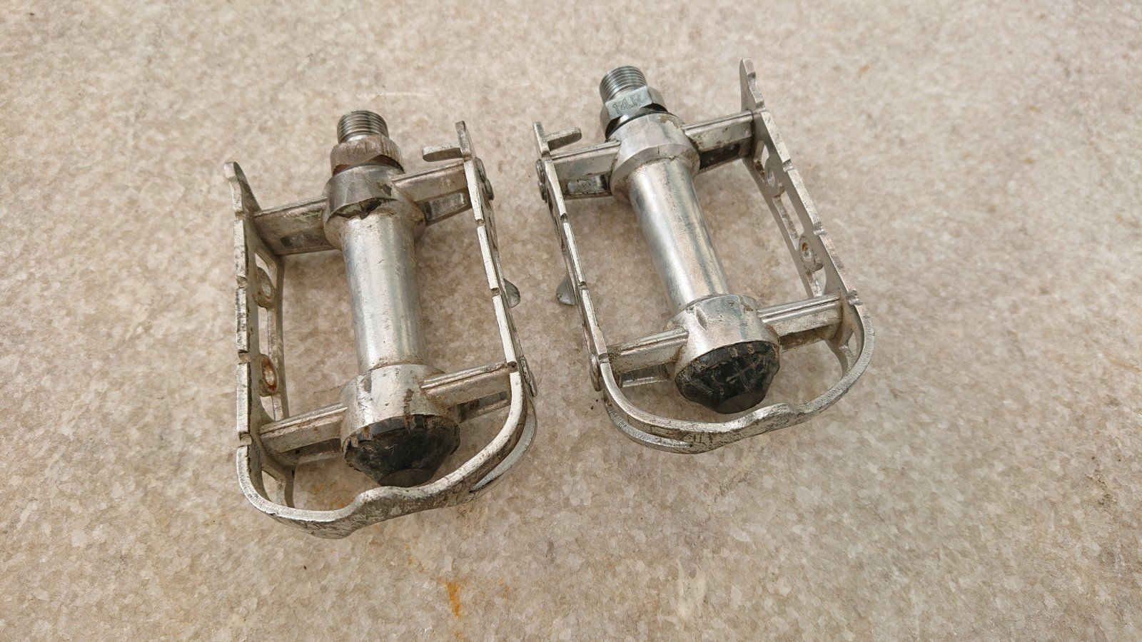

Hat jemand noch Pedale mit frz Gewinde in gutem Zustand über mit langem Gewinde für Alu Kurbelarme?
