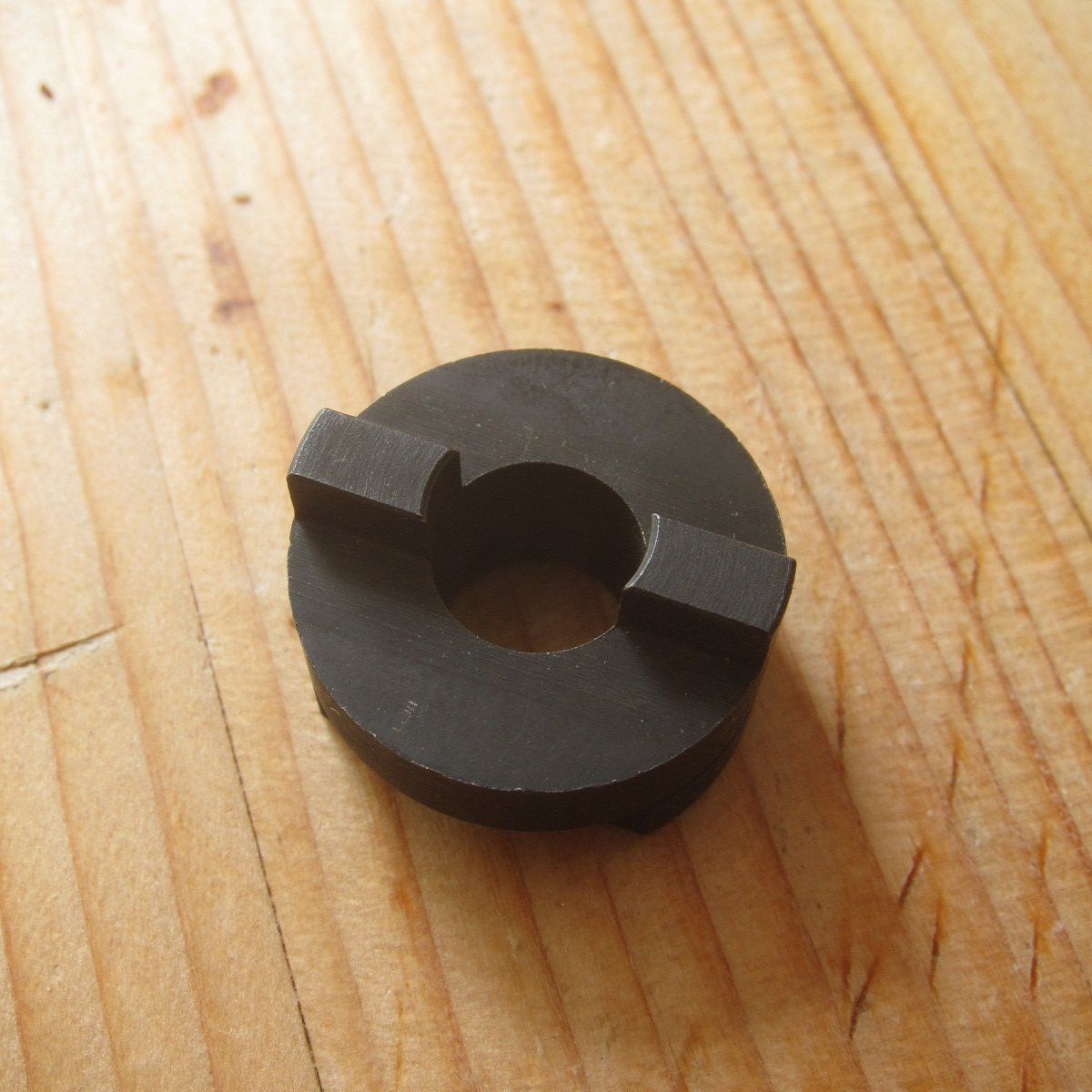

Hatte hier nicht vor ner Weile jemand diese MAVIC Teile für die Naben gesucht
Lionel scheint welche zu haben. Leider steht nicht dabei ob für vorn und/oder hinten und auch nicht wieviele...aber das könnte man ja erfragen.
https://www.cycling-vintage.com/-mavic-hub-axle-part-butee-de-moyeu-c2x28007027
