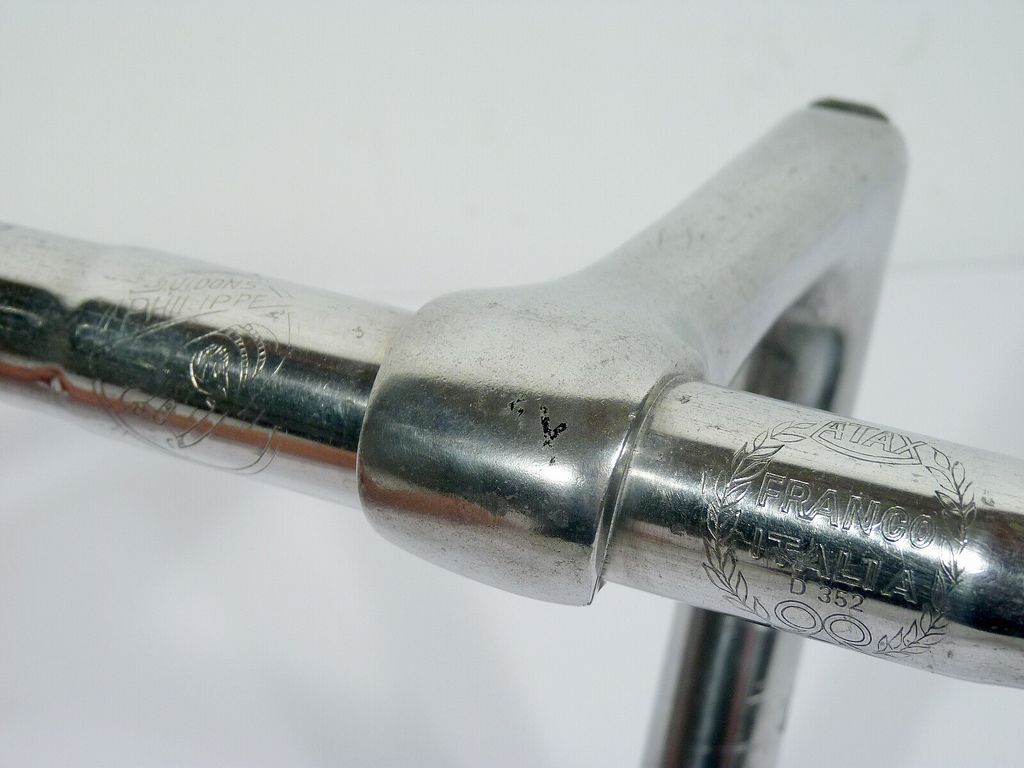

Es ist einmal ein Guidons Philippe Lenker und zum anderen der ATAX AERO (XA) Vorbau.
Passen die beiden denn an nen Mecacycle?
Der Lenker ist vielleicht etwas älter als der Vorbau (der ja schon ziemlich nach späten 80igern aussieht), müßte man angebaut betrachten. Aber grundsätzlich passt das würde ich sagen.

wo kann man denn atax generell einordnen? standard oder eher günstig ecke?
danke

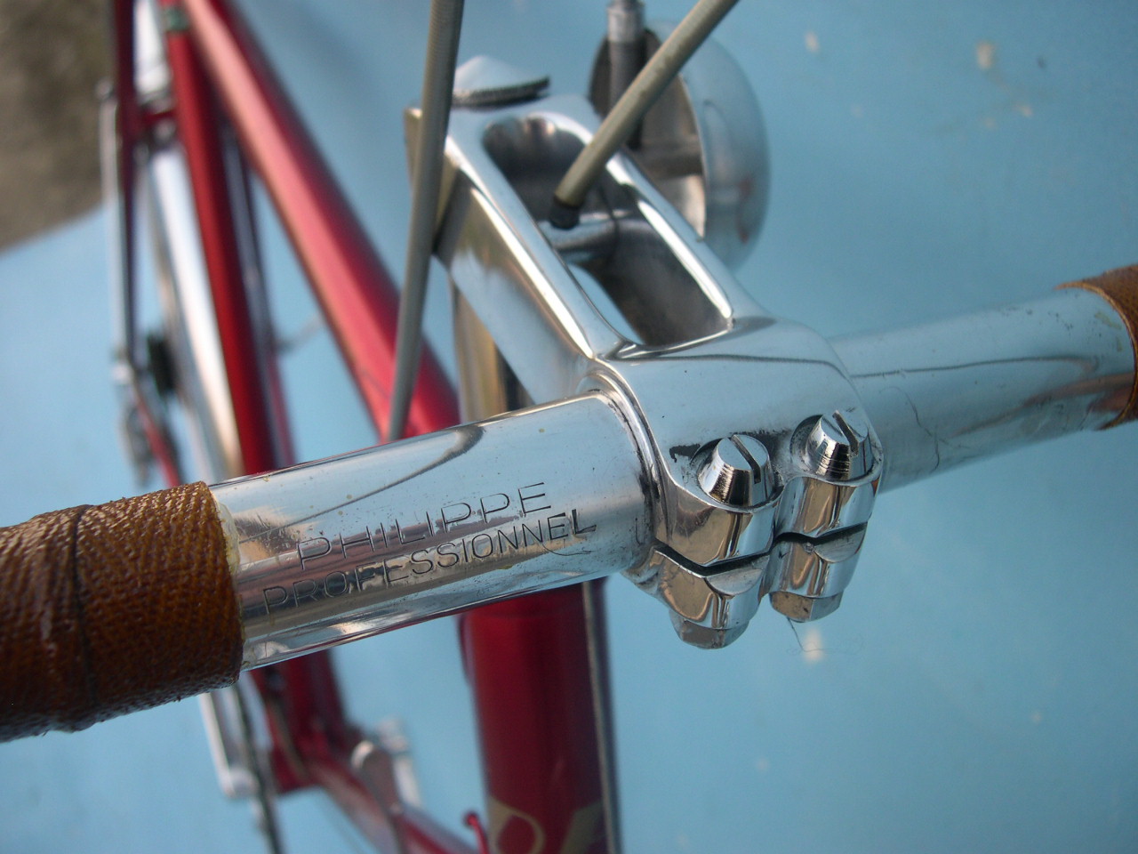

Philippe Professionnel ist der Standardlenker für solche Möhren:
Ich suche gerade so einen, möglichst breit.
Der Franco Italia ist Standardware. Stabil und robust, aber eben auch nix Besonderes. An ein Mécacycle würde ich einen Professionnel machen. Und auch einen besseren Vorbau.
Hm, schwer zu sagen, die meisten franz. Hersteller haben immer sehr viel Massenware produziert und hin und wieder auch was sehr gutes. Welcher Vorbau an einen Professionnel passt, kann ich nicht sagen.
Alternativ geht natürlich ein 3ttt Superleggero immer, samt passendem Vorbau.
Kann mir einer sagen was an dem Philippe Professionnel Lenker besonderes ist? Ich hab so einen und dachte immer das ist eher etwas billiges. Vielleicht weil die Vorbauten etwas klobig wirken. Jene Lenker welche nur die Schrift drauf haben, aus welchem Jahrzehnt sind die denn ungefähr?
Es waren die hochwertigsten Lenker aus Frankreich. Die mit der Schrift müssten aus den 1960ern sein.

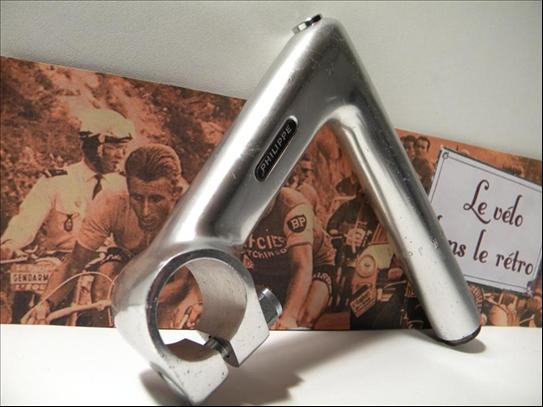

Ich habe hier noch ein paar franz. Vorbauten zum Tausch gegen Bares oder Teile
Pivo in - 70,50,40
Philippe in - 60,50
Unbekannte in - 50,70,60,60
BF in - 80,40
Ich suche einen Atax-Philippe in 90-100
