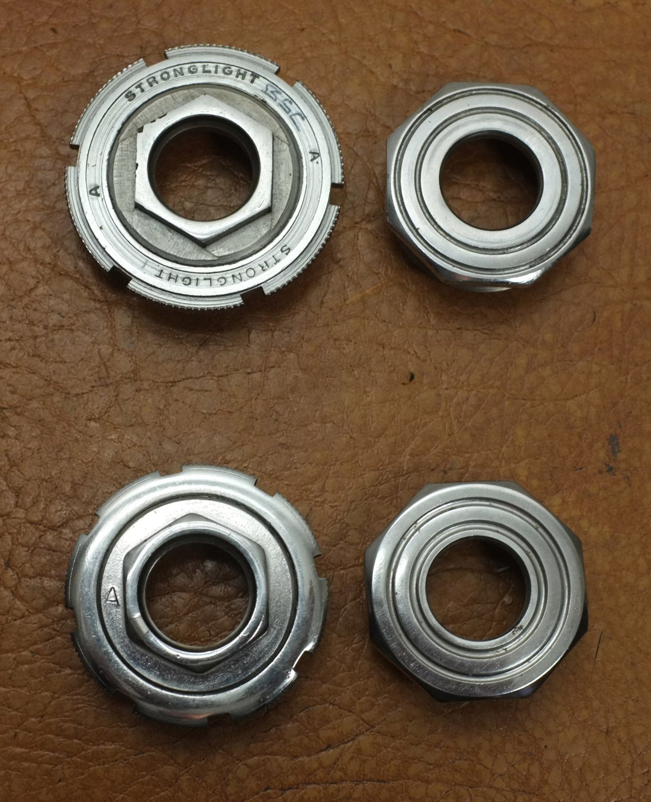

Oder option B: Mein Gleitlager Stronglight Tretlager, mit der 3fach Stronglight 107 und wieder der Campagnolo 3-Fach UW. Das funktioniert wenigsten zuverlässig 🤓
