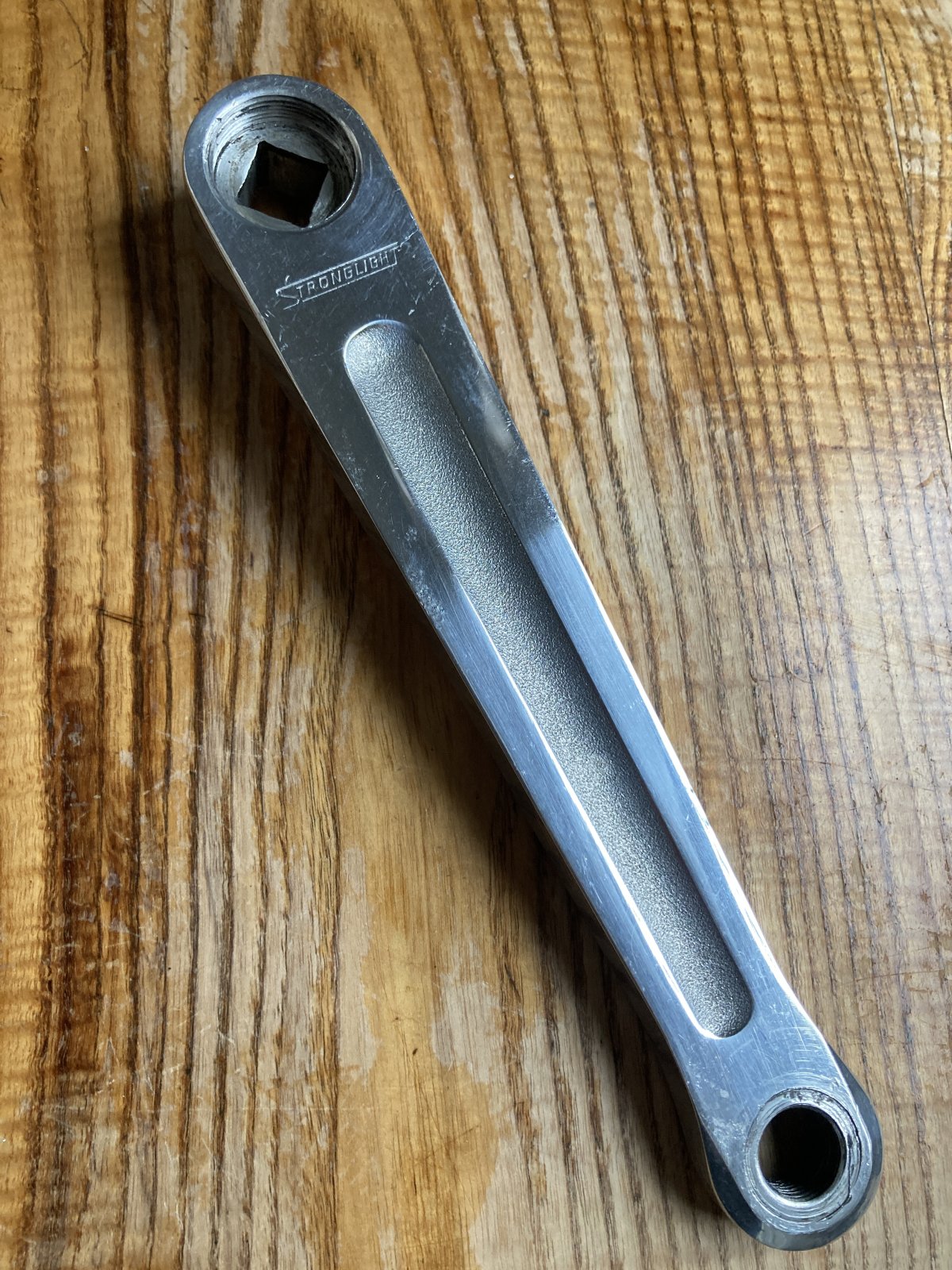

Die Änderungen waren nicht nur die gelochten Kettenblätter,
sonder die Kurbelarme waren nun auch eloxiert und an den
Kanten etwas abgerundet.
Die Ausfräsung am Arm wurde schmaler und die 5 Arme für
die Kettenblätter hatten leichte Vertiefungen.
Das gab es bei den frühen 99 noch nicht.......die hatten dafür
noch das schöne polierte Aluminium Finish wie bei den alten
Modellen 93 bzw. 63 und den 49er.

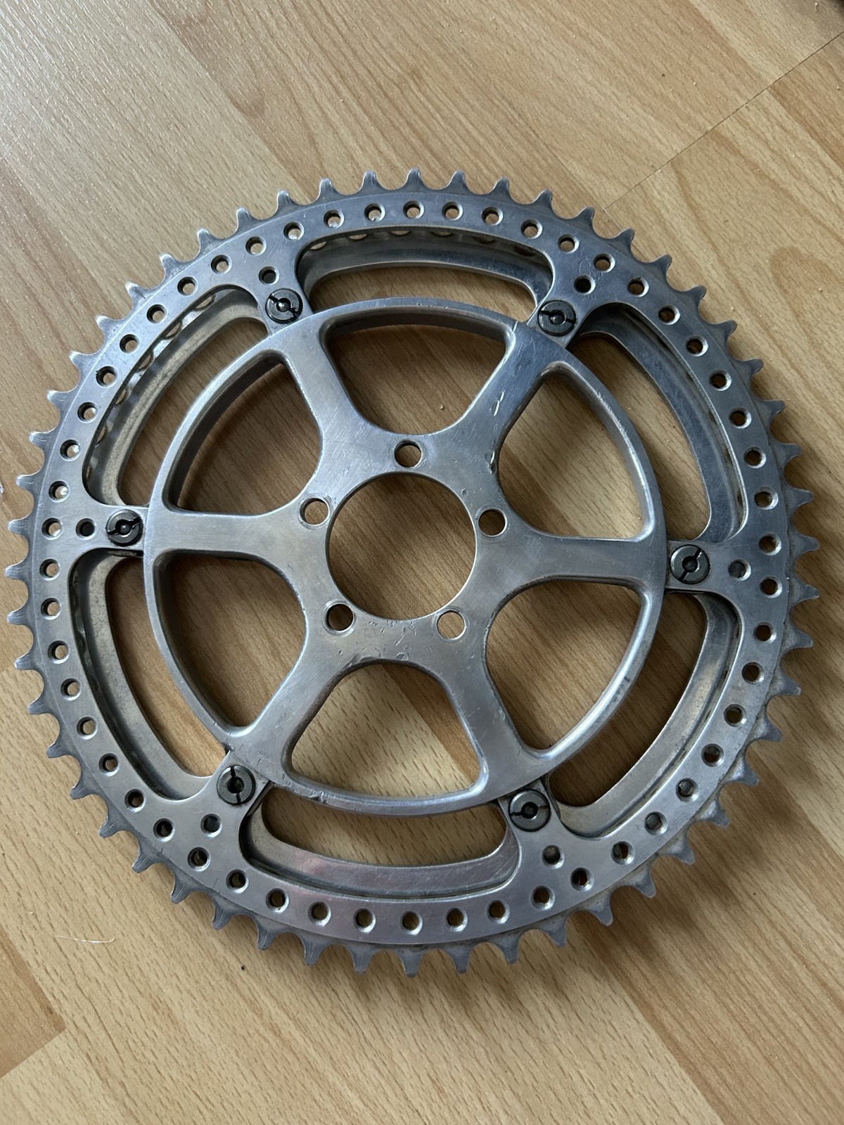

Suche kleine Kettenblätter 36 - 40 und 50 Z für meine französische Kurbel
- Stronglight Spidel 105bis mit 122mm Lochkreis .
( montiert sind 52 und 42 Z Blätter )
Meine Fragen zur Suche :
- gab/gibt es von Stronglight diese original gelochten Kettenblätter in 122mm 5-Arm-LK auch in den Zähnezahlen 36 - 42 und 50 ? Wenn ja , noch zu bekommen ?
- haben z.B. Gebhardt oder Miche etc. für den 122 mm 5-Arm-LK passende Kettenblätter ? (meine www-Suche war bisher erfolglos).
Danke für Infos . Gerhard
Als Sonderbestellung über jeden Laden bei RaCo bestelltbar zum gleichen Preis, allerdings ohne die Rundung zum Kurbelarm und ohne Löcher, entsprechen den Gebhardt Classic KBs. 6 Wo. Lieferzeit dann

48/40 habe ich aber nicht gelocht...
Das musst du dann selber machen.
