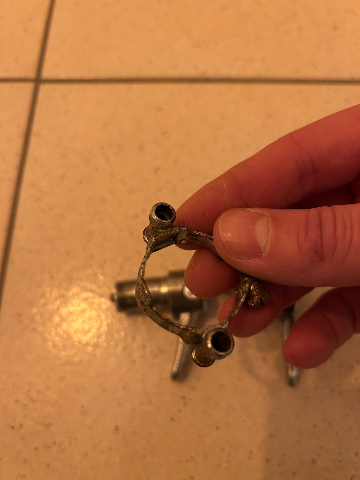

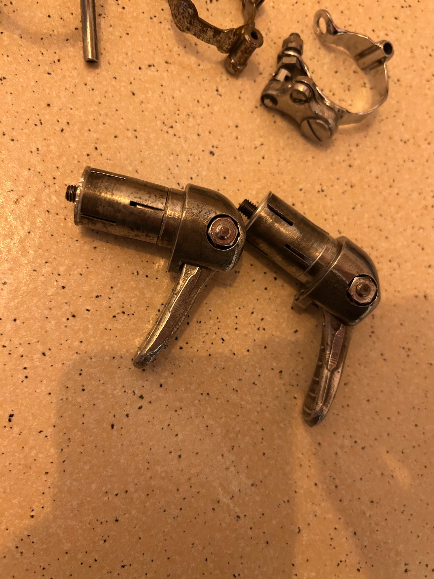

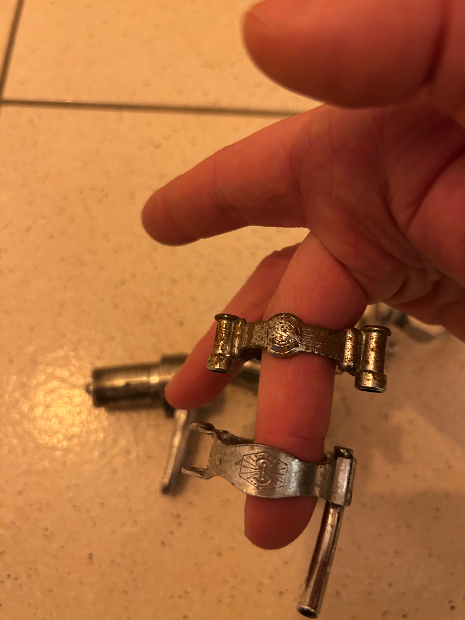

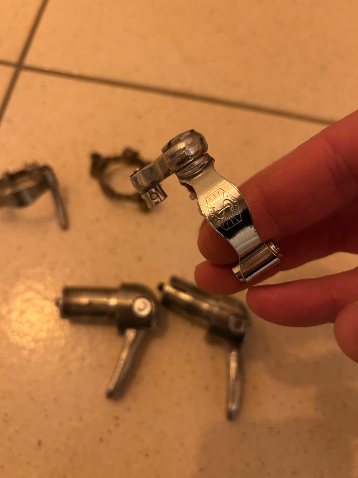

Verkaufe Komplettpaket Simplex Barcons.
  • Schellen
  • Demultiplikator
  • 2x barcons
Kein lästiges zusammensuchen etc allea in einem Paket. 85€ + Versand

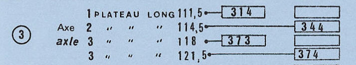

Kleiner Hinweis am Rande:
Die Steigungen der Specialités Tretlagerwellen entsprechen weder der ISO, noch der JIS-Norm (sondern verfügen über eine eigene Steigung).
Wenn man also für einen Pro 5 Vis 2-fach Kurbelsatz ein passendes T.A. Tretlager sucht, dann sollte dessen Wellenlänge 114,5 mm lang sein (siehe nachfolgende Grafik aus dem T.A. Katalog von 1973):
Wenn auf der Welle also die Zahl 344 eingestanzt/geschlagen ist, ist es die Richtige.
Man benötigt dann nur noch die passenden Schalen (Gewindenorm) und auf jeder Seite 11 Stück lose 1/4 Zoll Kugeln.
