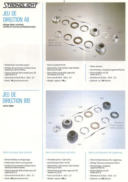

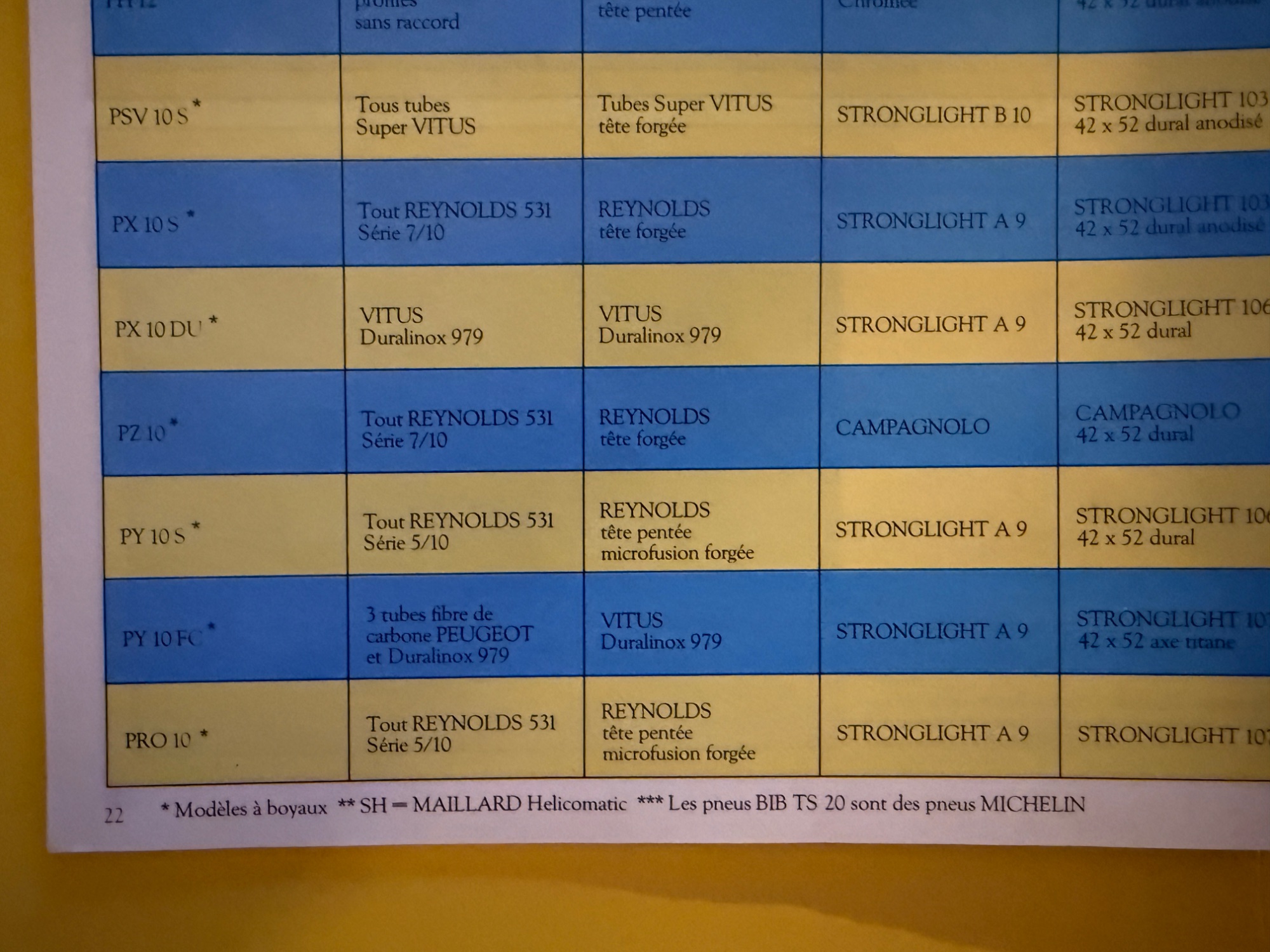

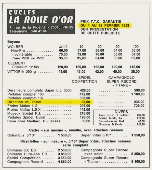

Auch wenn es hier etwas OT ist, würde ich hier gerne mal kurz die 🇨🇵-ExpertInnen fragen: Stimmt die Info auf Velobase, dass der Stronglight A9 erst ca. 1984 auf den Markt gekommen ist?
Oder anders herum gefragt: Kann man bei einem Rad von 1980 davon ausgehen, dass da orischinohl kein A9 hingehört?
Ja, ich glaube das kann man, auch bei einem von 1981 oder 82.
Bei 1983 wäre ich mir schon nicht mehr sicher, Vorserie, Profis, Semi-Professionelle, noch keine Bilder, testweise rausgeschickt.... etc.
Was man in den 80er in Frankreich halt so für komische Sachen gemacht hat. Vermarktung war halt noch wirr.
Danke an @Vintage-Racer & @grumpy0ldman ! Dann baue ich das A9 aus ...
