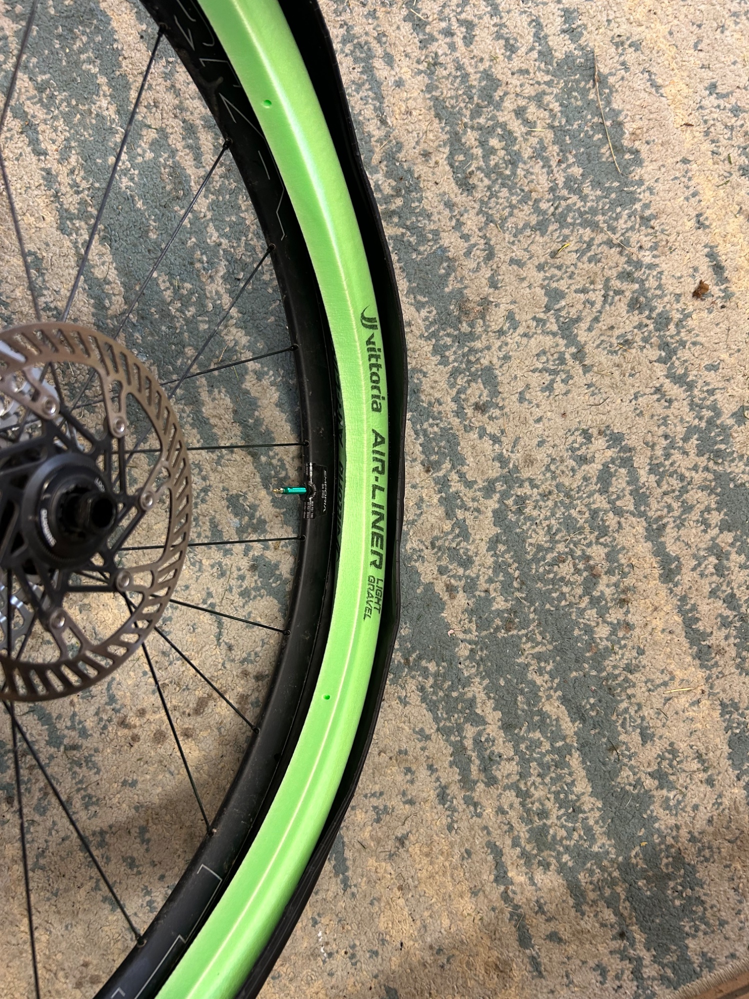

Also hast Du dass Spülwasser schon benutzt? Sonst ist das das erste upgrade beim Montieren.

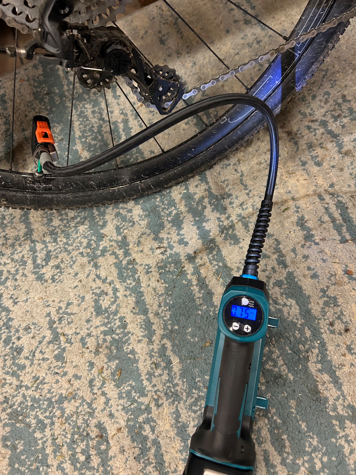

Nein, das steht heute an – gestern nochmal halbseitig abgezogen und dann saß er so einigermaßen. Heute, also nach 12h schaue ich mir den Zustand nochmal an und dann gehts weiter mit Spüle und/oder 5,5 bar (bin gerade bei 4,5 bar).
Der ist aber insgesamt sehr steif und ein Pedros-Reifenheber ist mir abgebrochen – also Fazit: hoffentlich unterwegs keine Panne und hoffentlich macht der sich noch locker. Auf Carobnfegen würde ich den nur ungern ziehen – sehe die Gefahr, das diese bei der Montage leiden…
