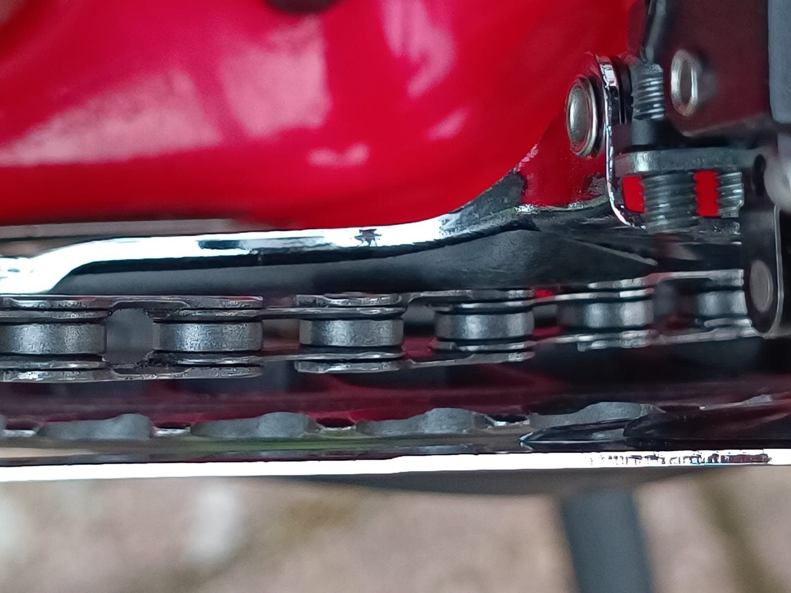

Beschreibung: Nachdem ich den Umwerfer ( 105 ) grundgereinigt und wieder angebaut habe schleift die Kette auf dem kleinen Kettenblatt, wenn ich auf den oberen 6 Ritzeln der Kassette bin - offensichtlich inaktzeptabel , selbst bei nur kleines Kettenblatt + größtes Ritzel wäre Schleifen nicht hinnehmbar, da ich den gang recht viel fahre.

8. schalte aufs kleine KB und hier beginnt das Problem, wie gesagt die Kette schleift bei der Bandbreite größtes Ritzel bis 6. Ritzel Über die L-Schraube kann ich leider nichts mehr bewirken, die hat schon keinen Kontakt mehr, sprich die ist ausgereizt.

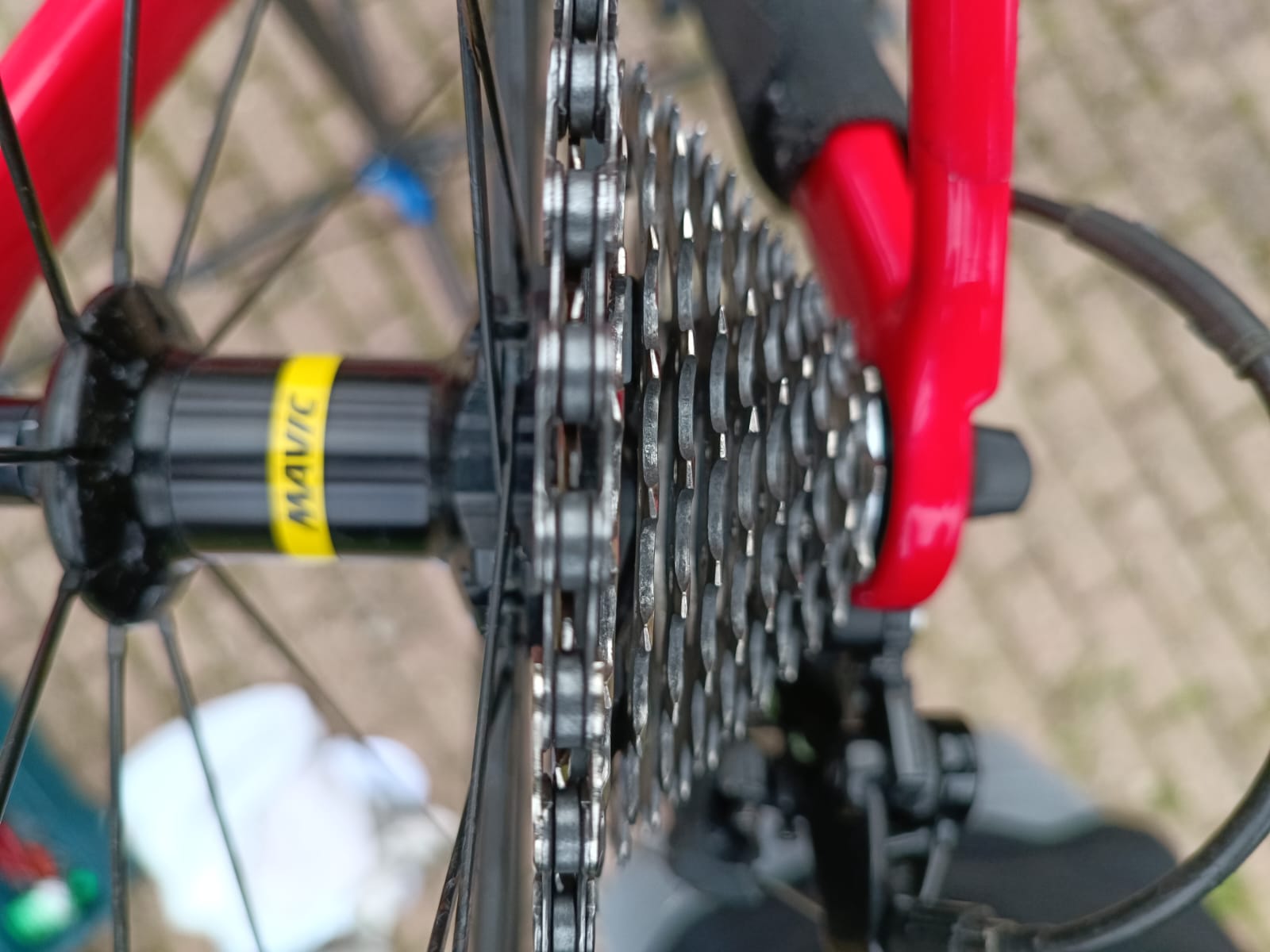

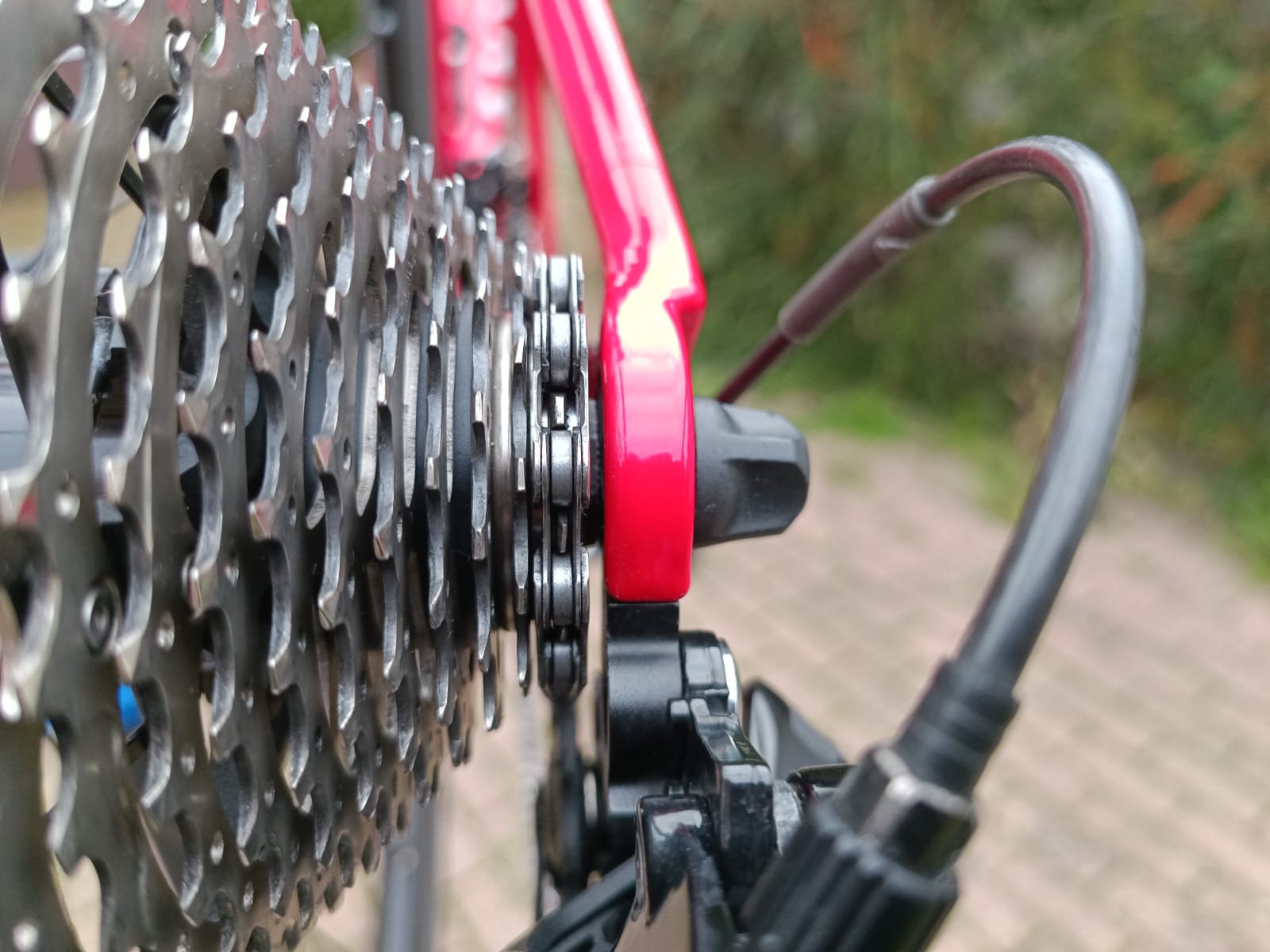

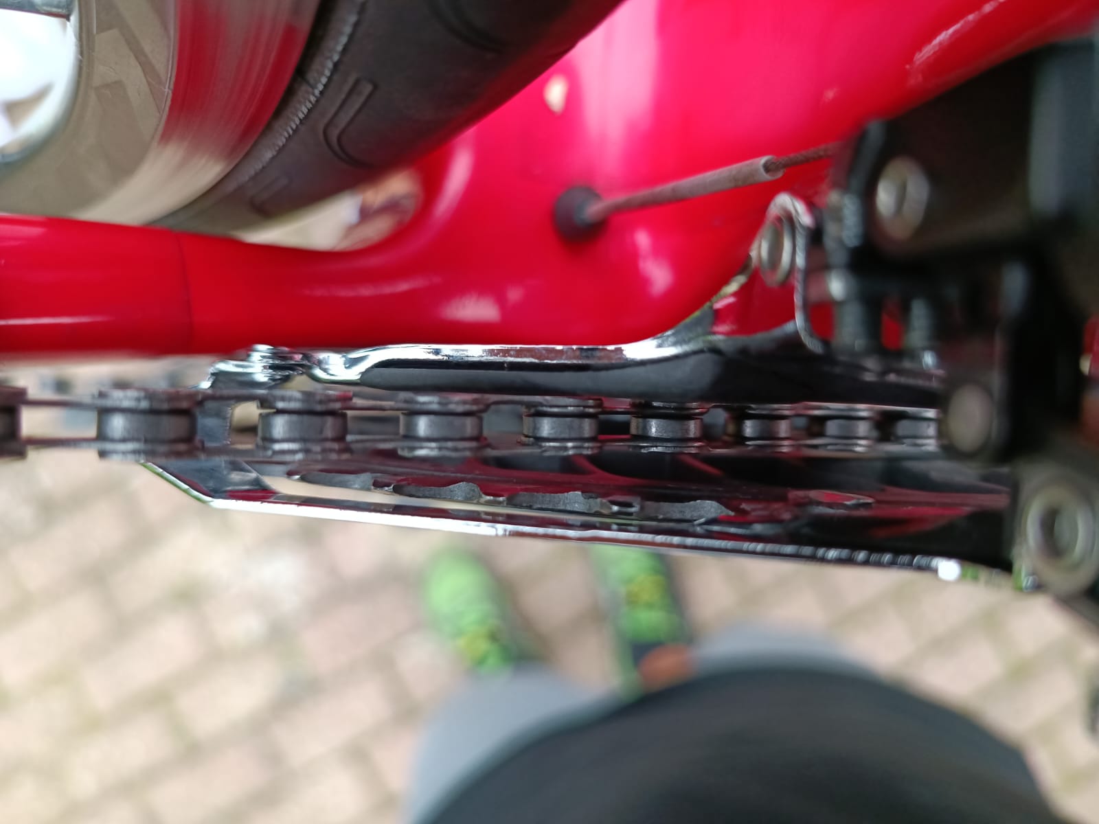

IMG-20230810-WA0004.jpgIMG-20230810-WA0010.jpgIMG-20230810-WA0011.jpgIMG-20230810-WA0006.jpgIMG-20230810-WA0008.jpgIMG-20230810-WA0009.jpgIMG-20230810-WA0007.jpg

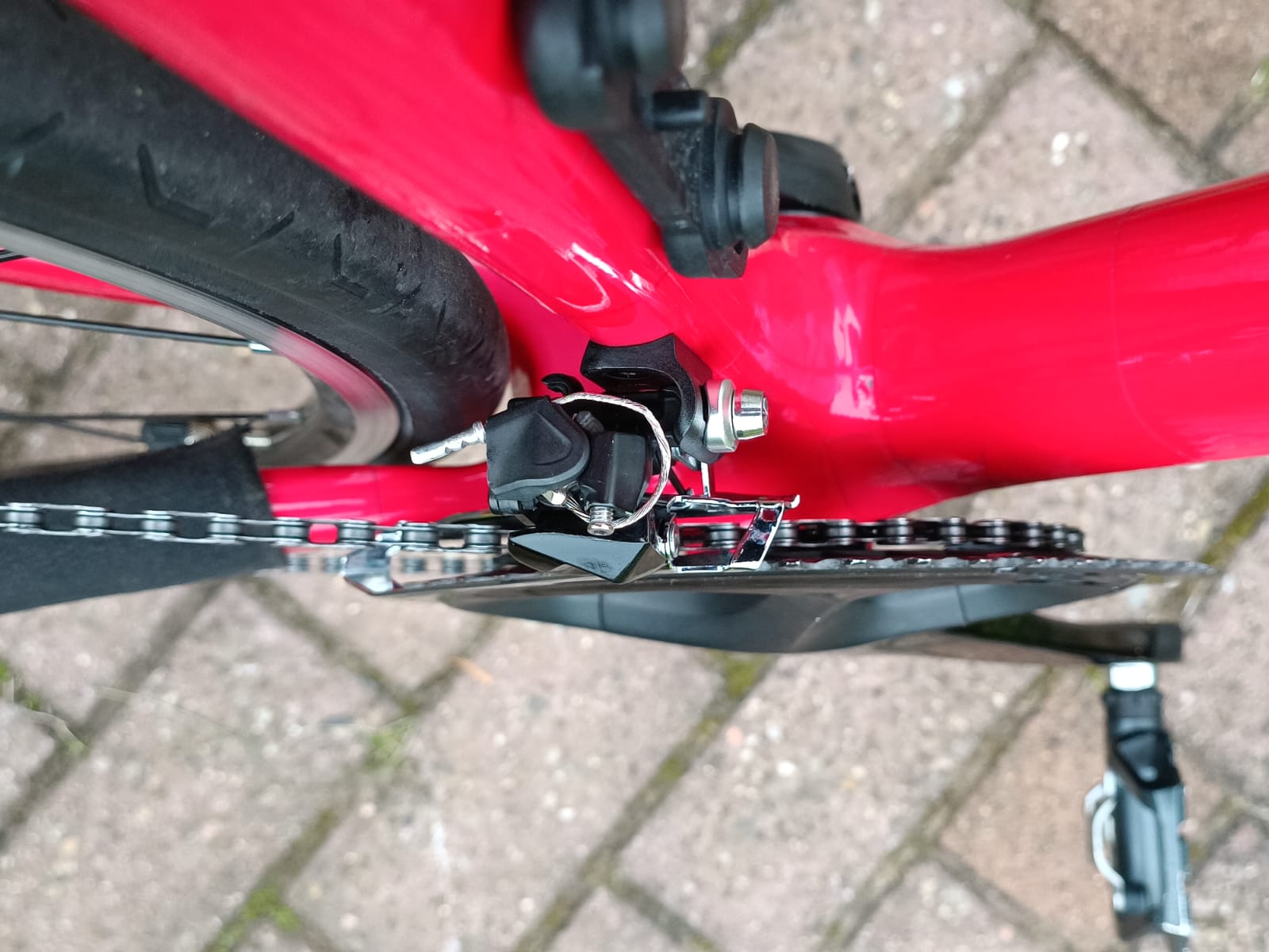

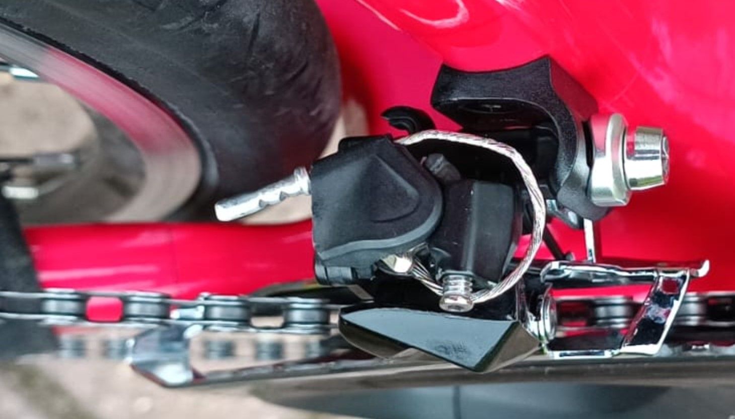

Auf dem ersten Bild schaut es aus der Fotoperspektive so aus, als würde der Umwerfer leicht nach aussen stehen, also nicht exakt paralell zum Kettenblatt. Hätte ich das Problem, würde ich die Spannung vom Zug
wegnehmen und den Umwerfer minimal (!) nach innen drehen. Höhe des Umwerfers in Bezug auf die Oberkante des gr. KB passt?
1. vorne klein, hinten groß schalten
2. Zug lösen
3. Endanschlag schleiffrei einstellen
4. Zugeinstellschraube ganz reindrehen, vllt. 1 Umdrehung wieder raus
5. Zug spannen und mit der Zugeinstellschraube justieren
Edit: Dein Zug sieht hinter der Klemmung schon leicht aufgedröselt aus, ist m.M.n. auch zu lang und hat ein paar Knicke vor der Endkappe. Den würde ich wechseln, wenn Du schon mal dort zu Gange bist.

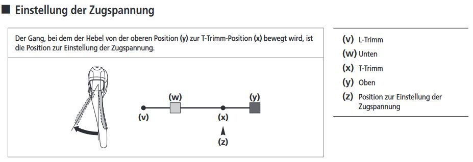

Zu deinem Punkt Nr. 6, dann prüfe auch mal die Trimmposition. Wenn du den Zug geklemmt hast, schaltest du auf das große KB, von dort zurück auf die obere Trimmposition und erst DANN bringst du die beiden Striche übereinander!

Nochmal eine Anmerkung zu deinem Punkt Nr. 6:
"6. Schaltprozess testen, schalten funktioniert, Kette geht aufs große KB. An der Spannungsschraube mache ich entsprechend nichts weiter, die beiden Markierungsstriche stehen übereinander ( bzw sogar minimal zu weit über die Markierung hinaus in Ricchtung Rahmen"
Das liest sich so, als ob der Zug zu stark/fest gezogen wurde und dann geklemmt. Bei dem Umwerfer reicht es handfest ziehen und klemmen, dann auf das große KB schalten, zurück in die obere Trimmposition und dann mit der Spannschraube die Spannung erhöhen, bis die Striche übereinander stehen.

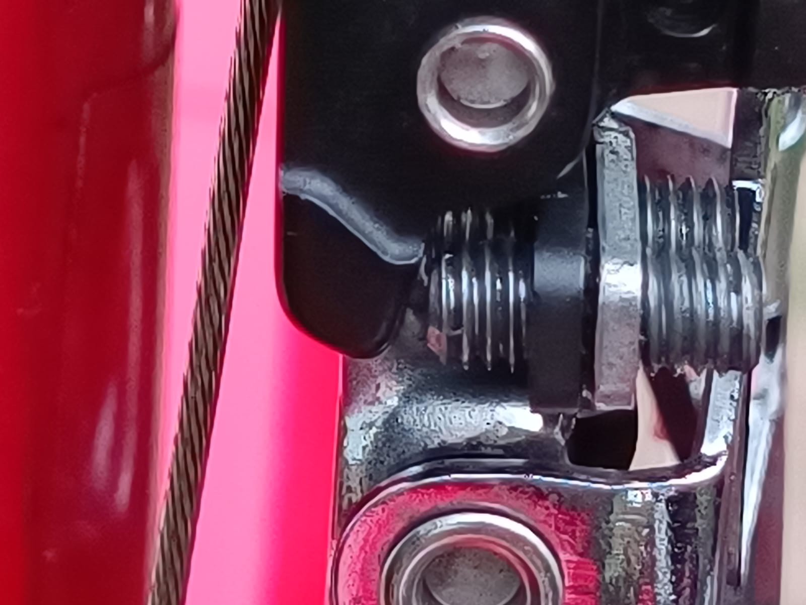

genau dieses Problem habe ich!!! Wieso schleift es ohne Schaltzug? Mit der Einstellschraube kann ich den Umwerfer nur in Richtung großes Kettenblatt verschieben, nicht aber Richtung Rahmen. Da scheint einfach Ende zu sein, auch wenn ich die Schraube ganz raus drehe. Ist der Umwerfer falsch am Rahmen angebracht? Geht das überhaupt bei Anlötsockel?
Ihr seht schon: ich brauch Hilfe 😬
Dann versuch doch mal die Abstandsschraube von der Halterung reinzudrehen, dann kommt er Richtung Rahmen. Damit stellt man auch die Paralität ein. Vorher die Befestigungsschraube etwas lösen.
Die Schraube für die Parallelität habe ich schon genutzt, um den Umwerfer leicht (ganz leicht) schräg zu stellen, in der Hoffnung, dann schleift es nicht mehr.
Wie gesagt schleift der Umwerfer bei ausgehängtem Schaltzug und ganz entfernter Einstellschraube... also quasi geht nicht mehr, oder?
