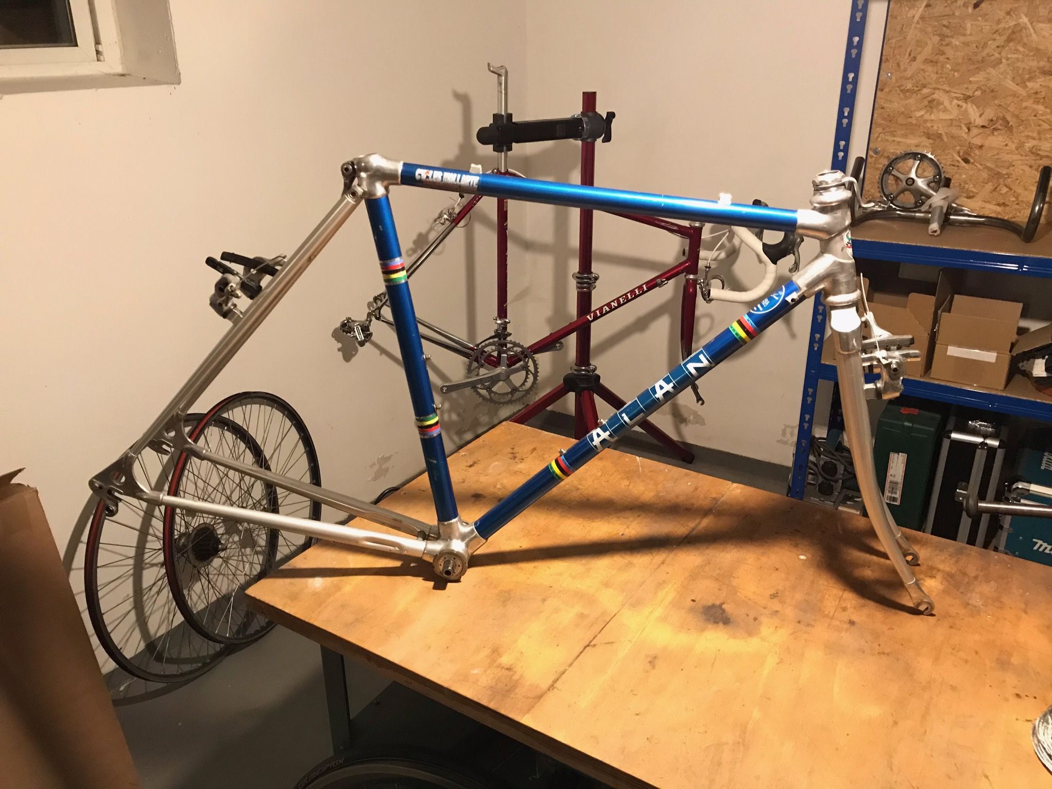

Heute kam mein Alan Rahmen an. Gebaut im September 89. Mustergültig verpackt im Holzkistchen. Hier mal erste Bilder...
Nun kommt natürlich die Frage aller Fragen. Was soll dran? Und aus welcher Zeit? Warum auch immer - in meinem Kopf Geistern gerade sogar Mini V-Brakes rum...
Habt ihr Vorschläge? Was wäre zeitgerechter 89?

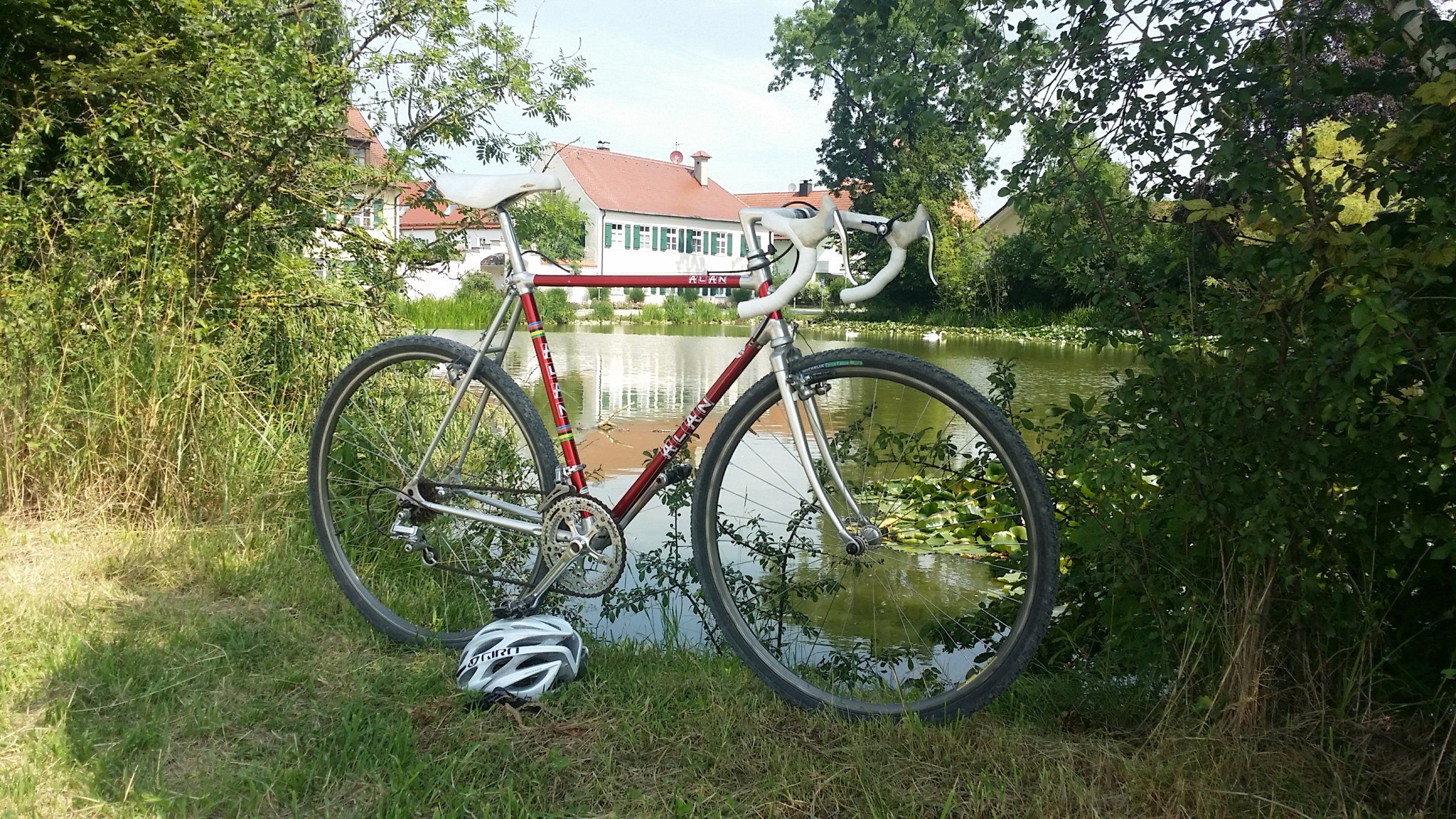

Ich bin von Mini V ab. Meine XTR cantis bringen richtig eingestellt bessere Bremskraft und sind besser dosierbar. Sehen auch besser aus ;)

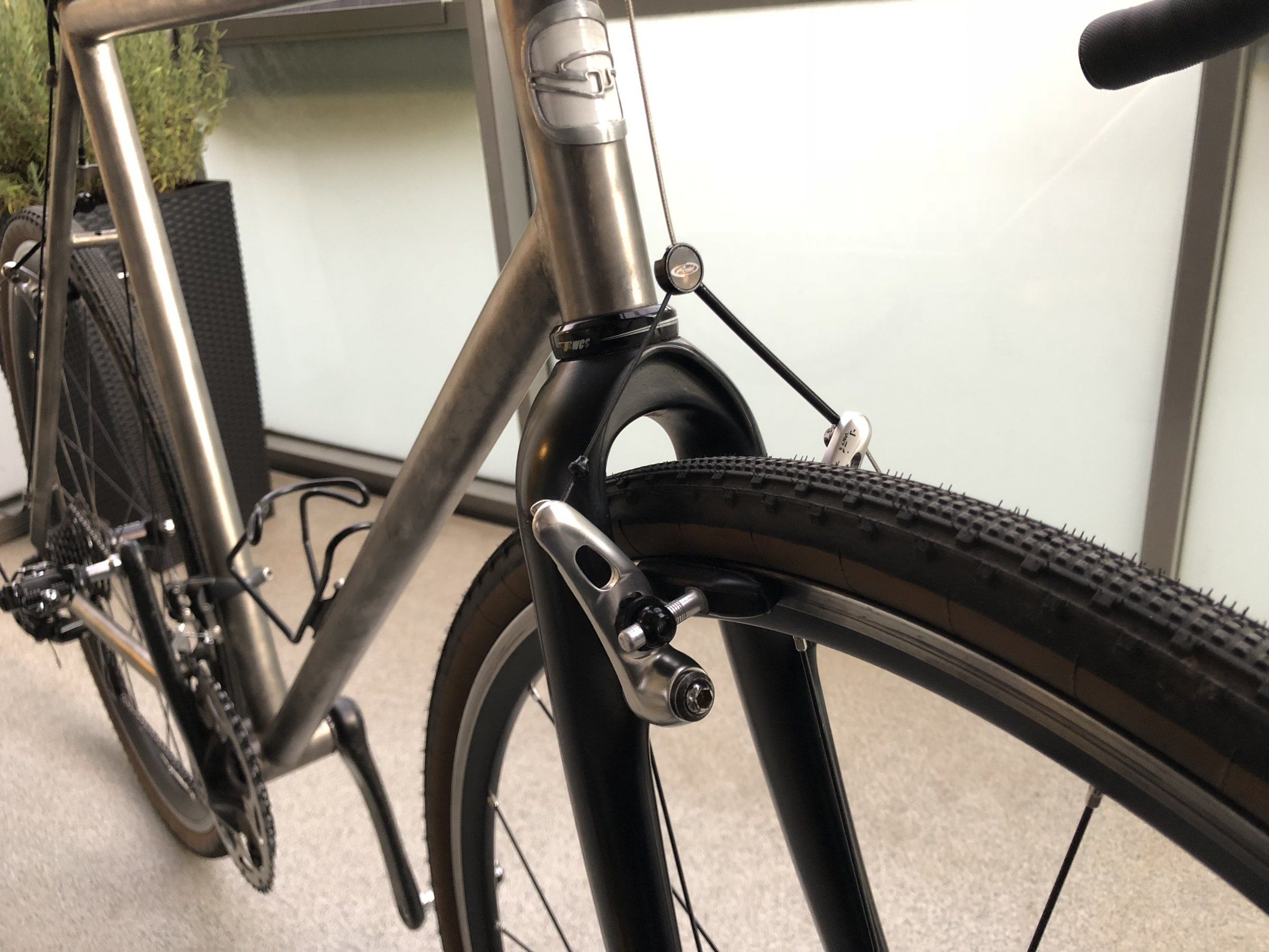

Ich muss auch sagen, dass ich mit der Einstellung von „alten“ Cantis zufrieden bin. Frogglegs gingen bei mir gar nicht. Zudem: die XTR zB passen super auch bei engeren Stegen. Moderne Cantis gingen bei meinem Titancrosser nicht.

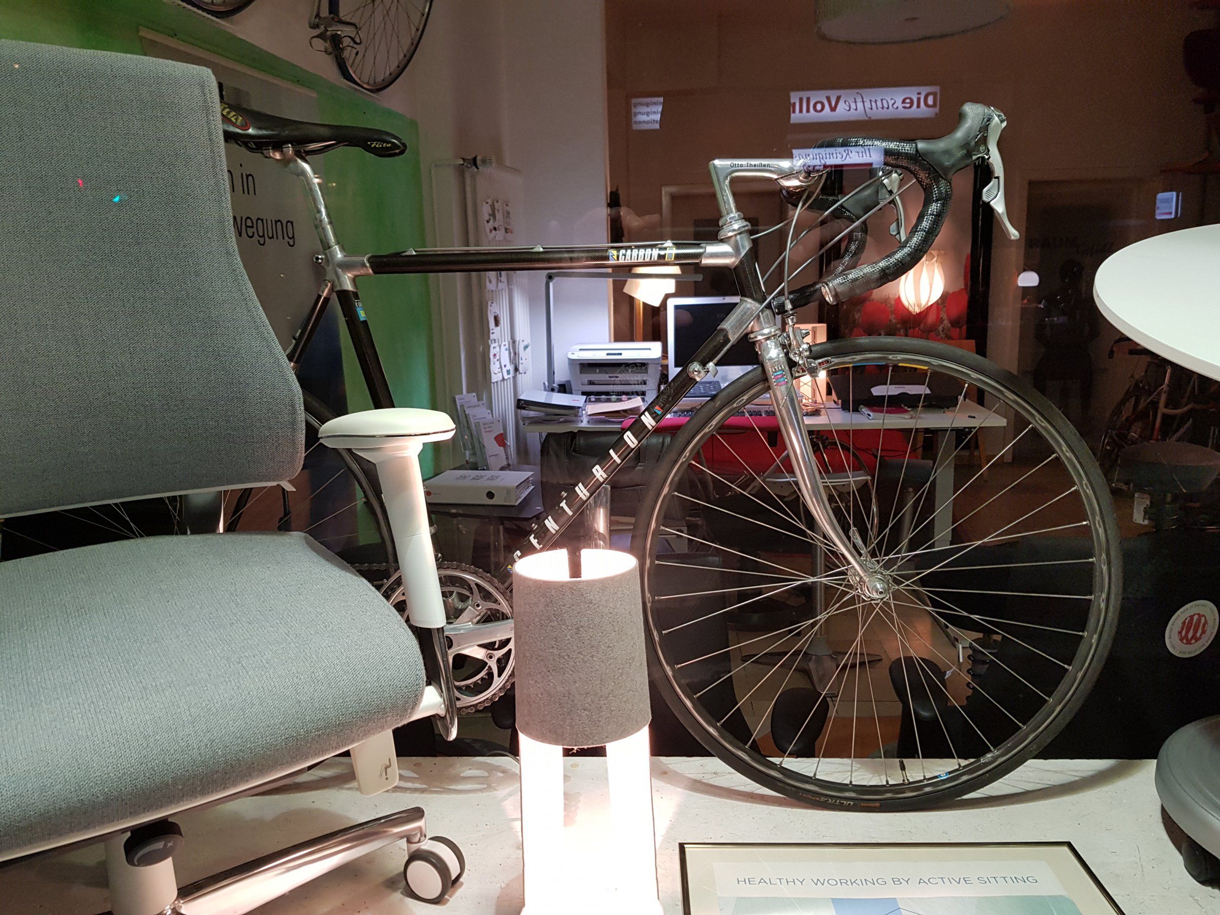

Als Deko in einem Schaufenster. Ziemlich seltenes und hübsches Centurion Carbon (by Sakae?).
denke eher Richtung gelabeltes ALAN direkt oder vom Lizennehmer Carbon Valley. Sakae hatte kürzere Muffen und die
Steuerrohreinheit war komplett aus Alu wie auch beim Vitus wie übrigens auch das Giant Cadex
