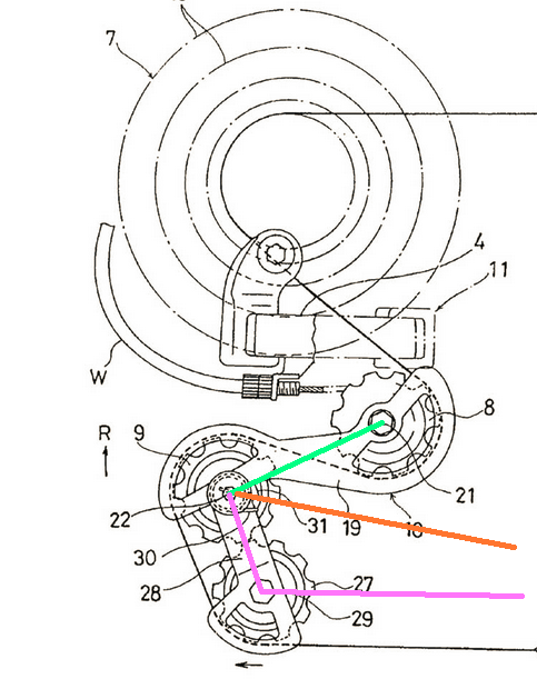

Und ich war an dem Punkt, dass ich nicht sehe, wo der Unterschied zwischen 2- und 3-Rollen-Käfig hinsichtlich der "Abwicklung von mehr Kette" ist - die Kette, die man in diese Konstruktion steckt, bleibt drin, sie wird ja nicht in irgendwelchen Situationen freigegeben oder so.
Wenn der Abstand "21-22" zwischen den beiden Standardrollen (grün) bei 2 Rollen vs. 3 Rollen gleich bleibt, wickelt das 3 Rollen Schaltwerk mehr Kette (pink vs. orange, vereinfacht mal ins Zentrum der Rollen und nicht tangential gezeichnet) auf, sobald die 3. zusätzliche Rolle in Eingriff kommt. Beim 2 Rollen SW erreicht man die gleiche Kapazität nur durch eine Vergrößerung von "21-22" (ein Schwenken des Parallelograms um die B-Feder wie bei vielen Shimanos hier nicht berücksichtigt).

Auch Deinen Ausführungen samt Zeichnung kann ich nicht entnehmen, wie der starre Käfig dieses Mehr an aufgewickelter Kette freigibt und einholt. Die Kapazität des Käfigs ergibt sich immer aus dem Abstand der oberen zur unteren Rolle, egal ob noch welche dazwischen angesteuert werden.

Noch jemand, der es nicht versteht oder hat nur ...nix ein Brett vor dem Kopf? ;)
2 Rollen -> orange -> kürzer
3 rollen -> pink -> länger
Wird die Schwinge nach vorne gezogen (großes KB + große Ritzel), ist die 3. Rolle nicht mehr im Eingriff und man hat in dem Fall gleiche Verhältnisse bei 2 vs. 3.
Denk Dir einfach die 3. Rolle hin und weg im Vergleich bei Schwinge hinten wie gezeichnet und bei Schwinge nach vorne gezogen.
