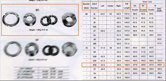

Kleine Anfängerfrage am Rande 😅
Kann mir wer verraten wie ich die Tabelle bei Chainline zu verstehen habe? Was bedeutet AX SC und SI (?)
Ich hab hier eine 3SS Achse liegen und würde die Tabelle gern entsprechend interpretieren können.
