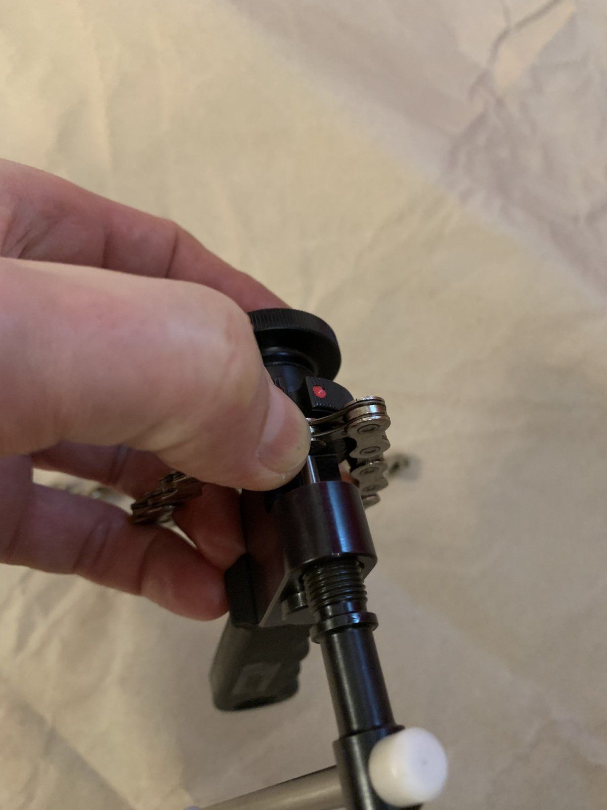

Gibts denn Alternativen zum Campa Original Nietendrücker, wenn man C13 Ketten verarbeiten will? Das Netz kennt 2/3 von Park Tool, die alle im Moment nicht lieferbar zu sein scheinen und die auch von Park selber nur bis 12-fach beschrieben sind?

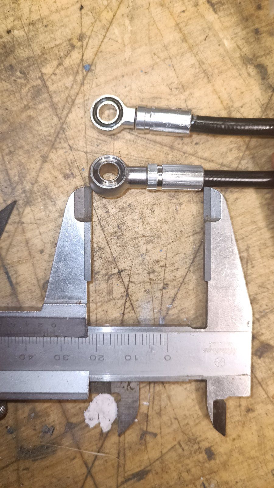

Gibt es günstigere Alternativen zu den orginalen Campagnolo DiscBrake Hydraulikleitungen? Die Orginalen kosten so um die 60 €.
https://www.radsport-erdmann.de/de/...it-Banjo-fuer-Magura--Avid--Shimano-etc-.html
Hat jemand Erfahrungen mit diesen Banjo-Anschlüssen und hat sich schon mal eine Leitung selber zusammengebastelt? Wenn die für Magura gehen, müssten die doch auch dn den Campahebeln passen...
Discbrake Bremsleitungen Campagnolo:
wens interessiert: ich habe es ausprobiert und mir die Magura-Bremsleitungen bestellt, die auf dem Foto exakt gleich aussehen. Aber der Banja-Anschluß ist definitiv nicht von gleicher Größe - leider. Geht also nicht, die halb so teuren Maguraleitungen an Stelle der Orginal-Campagnolo Leitungen zu nehmen.
Ich habe die Maguraleitung in meinen Ekar-Schaltgriff eingesetzt. Es geht aber nur mit Kampf. Der Aluschaft des Magura Teils ist etwa 4mm länger. Der Kopf ist ca 1,5mm höher, passt aber vom Durchmesser her.
Ob man die Fremdteile an einem sicherheitsrelevanten Bauteil wie der Bremse einsetzen will, muss jeder selber wissen.
Hi,
spreche nicht aus eigener Erfahrung, aber mit Blick in die Campy Bedienungsanleitungen:
1) Wenn du die Variante mit Kettenschloss hast, kannst du jeden "normalen" Kettennieter nehmen, da die Kette damit nur gekürzt, abert nicht verschlossen wird.
2) Für die klassische Variante mit Stift, fällt mir neben ParkTool nur der Rohloff Revolver ein. Den habe ich mir geleistet, weil er den Vorteil hat, dass er durch die wechselbare Spindel im Prinzip für alle Ketten (SS, Shimano usw.) verwendbar ist.
Solche bzw ähnliche Bauteile sind auch im Modellbaubedarf Handel erhältlich, also die Ringschrauben genau wie Hydraulikschläuche mit den von Campa verwendeten Abmessungen. Ich Frage mich, wie man das crimpt...
Danke! Ja gemeint war die Verarbeitung/Vernietung des Stifts. Ich habe es mit einem BBB Teil probiert, das auch eine Nietfunktion hat. da muss man aber erstens die Stege etwas dünner feilen, und dann gings trotzdem schief (im wahren Sinn des Wortes). Ich habe die Kette jetzt per Link geschlossen, das ist eh die bessere Variante.

Kannst du als Schraubenteil in ziemlich vielen Abmessungen zB. hier kaufen:https://www.ebay.de/sch/7294/i.html?_from=R40&_nkw=banjo
Da hab ich meine Alu-Banjos passend für Campa 12fach Ergo auch her....müßt ich aber jetzt raussuchen....
Rohloff Revolver ist für Campa 13-fach nicht freigegeben und funktioniert auch nicht!
Hi. Danke für die Info. Weißt du zufällig, warum oder was daran nicht funktioniert?
Wie ich oben geschrieben habe, fehlt es mir in Bezug auf die Ekar an eigener Erfahrung. In der Campy Bedienungsanleitung wird die Benutzung des Nieters UT-CN 400 gefordert, das ist der selbe, der auch bei einer Chorus 12fach gefordert wird. In Bezug auf die 12fach kann der Rohloff Revolver den UT-CN 400 ersetzen, daher frage ich mich, warum das bei der Ekar nicht funktioniert.
Die Ekar-Kette passt mechanisch nicht in den Kamm vom Revolver.
Bei meinem Gravel ist eh ein Kettentausch fällig, da mach ich ein Foto.
Danke, das fände ich stark, weil ich gerade überlege die Chorus durch die Ekar zu ersetzen. Auch wenn der Revolver da kein Ausschlusskriterium ist.
