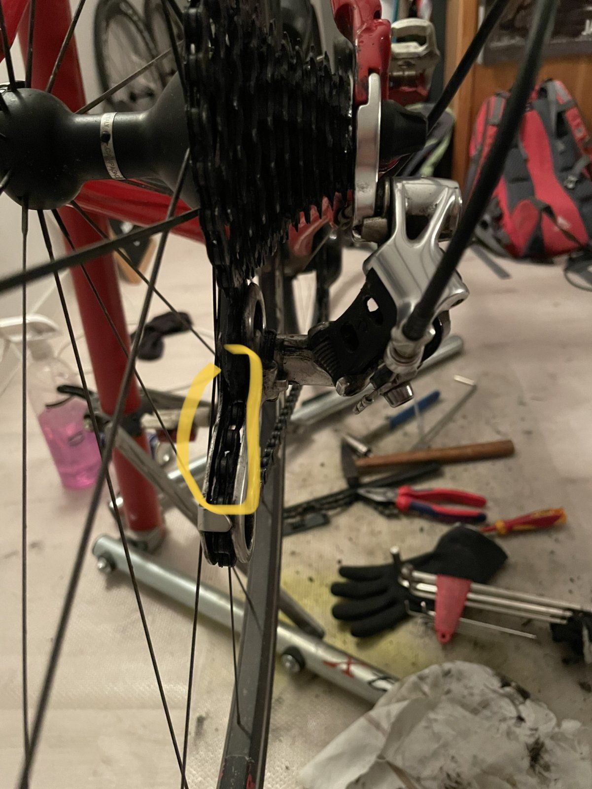

Hallo zusammen! Bei meinem Chorus 10fach-Schaltwerk dieses an den Speichen. Mit dem verstellen des inneren Anschlags des Schaltwerk bin ich leider nicht weitergekommen. Hat jemand noch einen Tipp auf Lager? Ich tappe grade wirklich im dunklen. Schaltauge sieht zumindest optisch gerade aus… Vielen Dank vorab!
Mach doch mal eine Aufnahme aus größerer Entfernung von hinten genau auf den Käfig, das die Perspektive nicht so gross ist die alles verzerrt. Für mich schaut da schon was krumm am Schaltauge, um nicht zu sagen am Rahmen aus
Werde morgen nochmal ein Foto machen, wenn es etwas heller ist 😉
Du meinst, der Rahmen könnte evtl. auch was haben?
Findest Du Rahmen und Auge fluchtet zum kleinen Ritzel?? Aber wie gesagt, Weitwinkel täuscht gerne aus kurzer Distanz.
So kann man ja leider nichtmal wirklich sehen dass es an der Speiche schleift, oder wie Schaltwerk Ritzel zum grossen steht
Ich habe jetzt eher Ausfallende und Schaltauge in einer Linie gesehen.
Wobei es zum kleinen Ritzel in der Tat komisch aussieht. Ich mache morgen ein besseres Foto.
Ich hoffe nur, dass der Rahmen nicht hinüber ist😬🙈

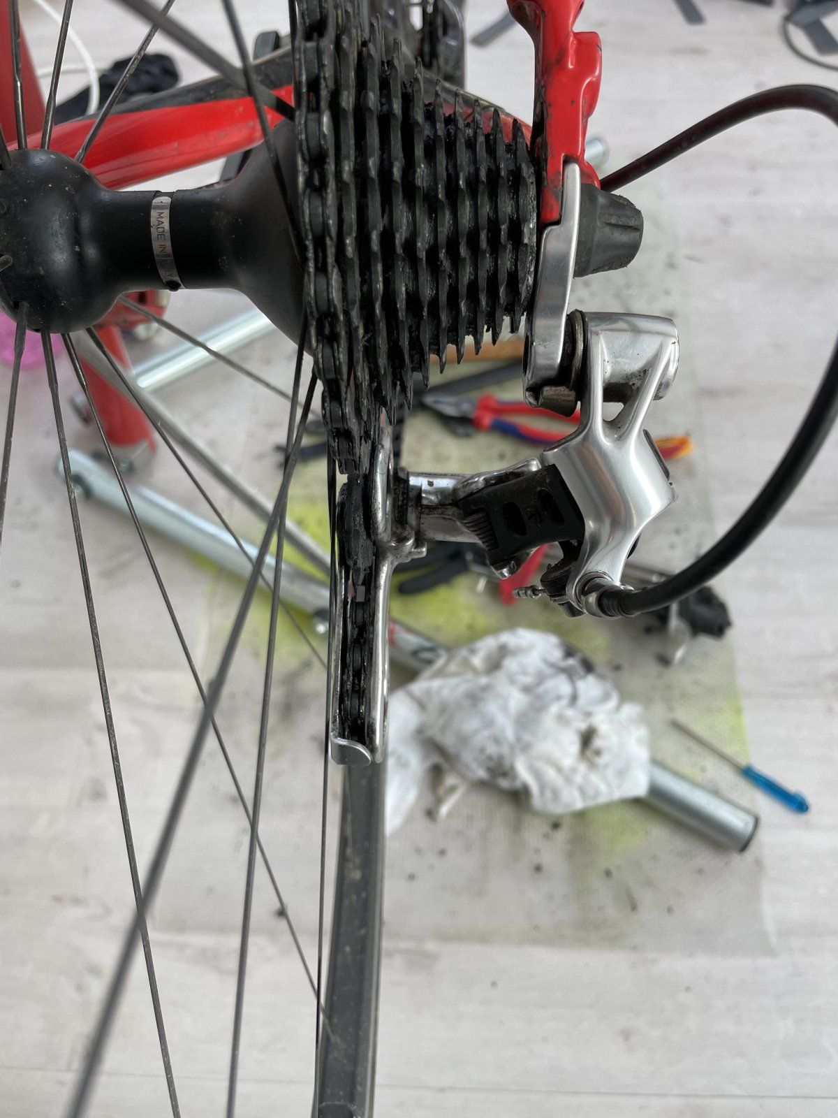

So, eben nochmal im Hellen ein Bild gemacht. Man erkennt glaube ich gut, wie die Speiche links am Schaltwerkkäfig streift.
Verstellen des Anschlags hat leider nicht geholfen
Klare Sache , das Schaltauge muss ausgerichtet werden.
Je nachdem wie es um deine Schrauberfähigkeiten bestellt ist , entweder zum Radgeschäft oder
selbermachen.
Der Rahmen ist sicherlich nicht geschädigt , da es sich um ein austauschbares Ausfallende handelt.
