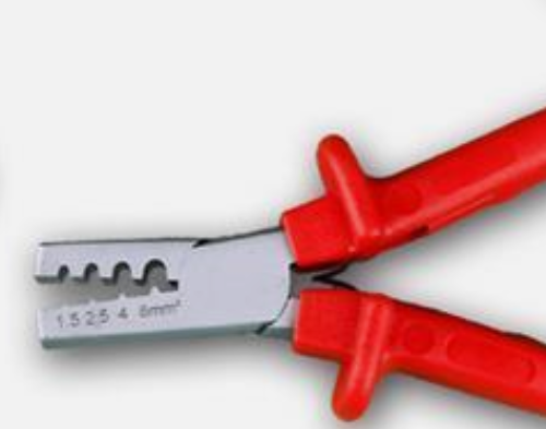

Ich verwende dazu eine Aderendhülsenzange.
Damit kann ich genug Kraft auf den vorderen, glatten Teil der Zange aufbringen.
Mit farbigen Speichen habe ich allerdings so gar keine Erfahrung; die gefallen mir nicht.
Abdrücke habe ich nie feststellen können.

Aderendhülsenzange?

OK mal im Ernst, die Idee mit der Presszange war gut, ich hab hier noch so ne kleine Zange für den Praktikanten, da geht bei 1,5qmm ganz gut Druck auf die Speiche.
Ist halt trotzdem ein gefummel mit 2 Händen am LR.

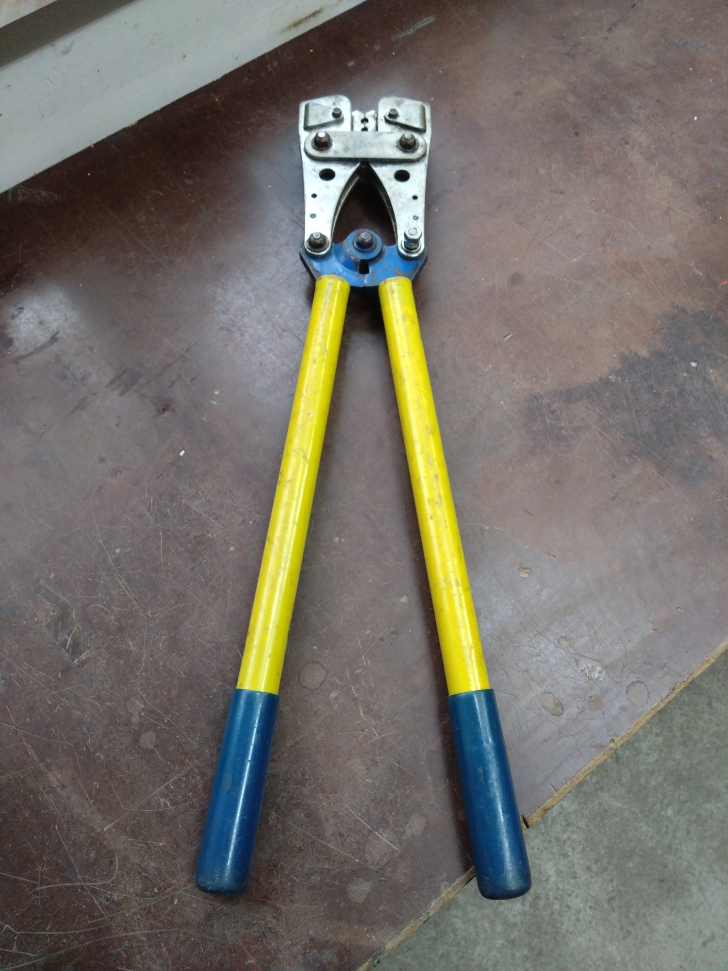

Aderendhülsenzange?
Hab ich... Anhang anzeigen 1581437
Klemmt zuverlässig aber ist Recht unhandlich, die beiden hydraulischen Pressen die ich noch habe sind noch schwerer...
Sieht doch schon ganz brauchbar aus!
Brauchst jetzt nur etwas dickere Speichen. 😇
