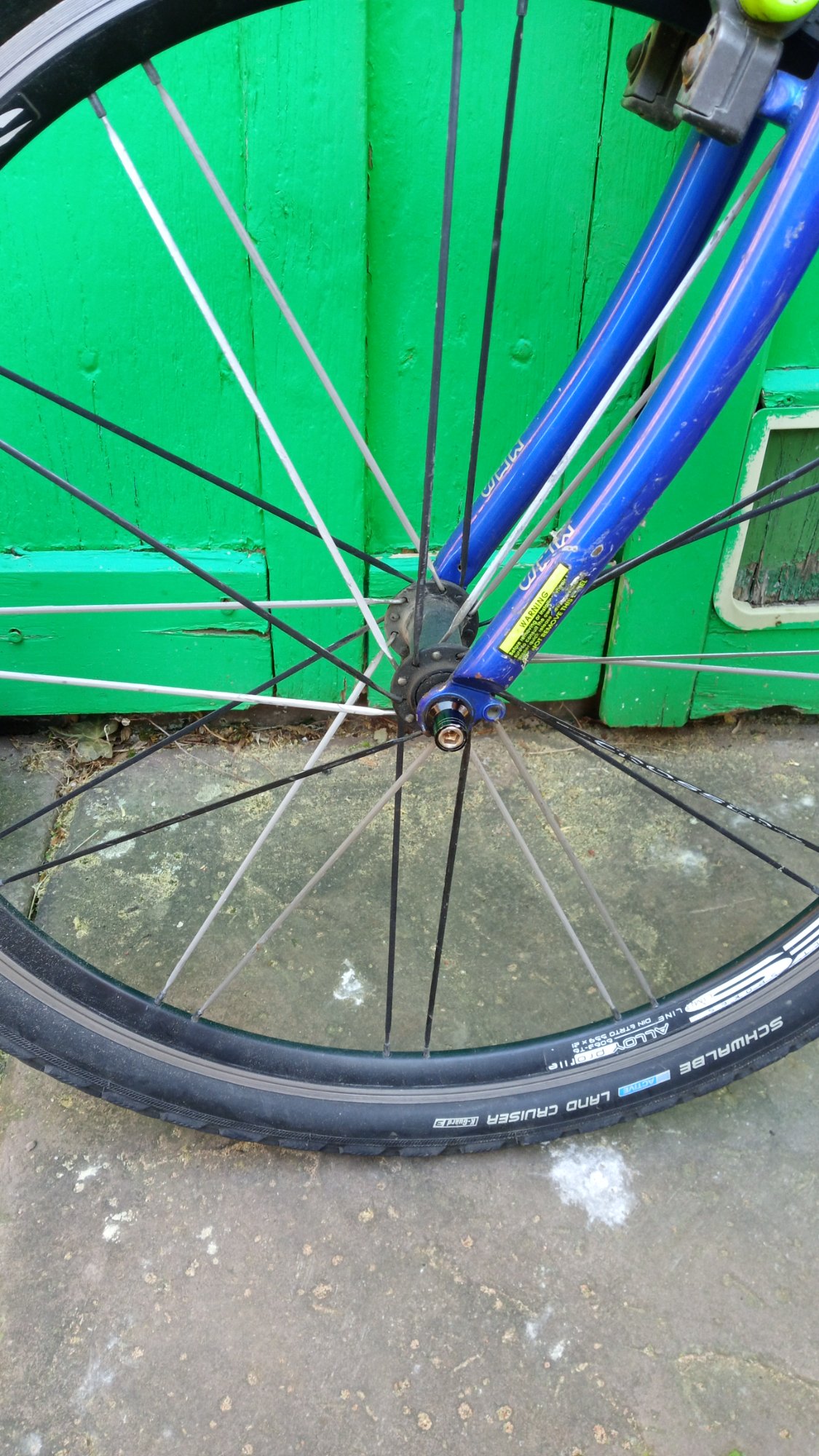

Mal ein etwas spezielleres Einspeichmuster, hinten&vorn:
Optisch aus verschiedenen Perspektiven sehr ansprechend. Das MTB habe ich ab&zu vor mir, fällt mir jetzt erst auf. Ist ja auch "System".
Gibts das bei Rennrädern auch? Hat das Vor-/Nachteile?
Fährst du es nicht? Was sitzt denn da für ein Fahrer drauf und was macht er mit dem Rad?
Eine Seite Zug andere Seite Druck funktioniert wenn die Nabe die Verspannung aushält. Mir fällt kein Grund ein, warum das nicht funktionieren sollte, habe es aber noch nie ausprobiert und sieht irgendwie aus als dürfte es nicht funktionieren
Ist nicht meins, gehört dem Schwiegersohn.
Hab auch erst gedacht nanu? Das kann doch iwie nicht ... Ist aus den 90ern, mittelmäßig benutzt
Ich hab das vor Jahren mal am Hinterrad versucht.
Wegen der Dehnung der Speichen war es mir kaum möglich, die Felge mittig zu bekommen.
Also die hinternabe hat sich immer wieder symmetrisch ausgerichtet.
Normalerweise haben Speichen ja auf der eigenen seite gegenhalterspeichen, die das auffangen, aber hier wird immer gleich die andere seite beeinflusst.
Vielleicht hätte es mit deutlich kürzeren Speichen rechts besser funktioniert.
Kopf wechselnd innen/außen finde ich hier unnötig.
Auch auf Basis von 24 Speichen, 24L-Nabe, nehm ich an? Und die Felge? Selbst gebohrt oder ne 36er mit Auslassungen (dann sind die Abstande natürlich anders als bei dem Systemrad).
... funktioniert wenn die Nabe die Verspannung aushält.
Kurzer Überschlag: Bei 800 N Speichenspannung liegen rund 400 Nm Drehmoment an. Wenn das auf Dauer hält, nehme ich eine leichtere Nabe. Und: Am Hinterrad ist das schwierig. Um die rechts je nach Geometrie nötige höhere Spannung zu ermöglichen, müssen die Speichen dort kürzer & links entsprechend länger sein; lässt sich ausrechnen. Dann wird es optisch etwas schräg. Und die Zugspeichen sind am Hinterrad von Herrn kokomikos Schwiegersohn nicht aus Zufall links, wird anders nicht gehen, weil der Winkel der Speichen so ungünstig würde, dass die Spannung beim Treten ungesund stark ansteigen würde, wenn die Kraft dort übertragen werden soll. Nebeneffekt der Einspeichung: Das Rad wandert bei jedem Tritt aus der Mitte & zwar bei voller Kraft & kurzer Übersetzung eher ganze Millimeter als Bruchteile davon.
