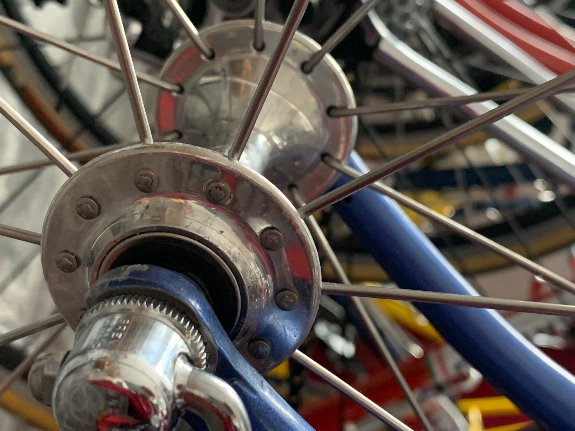

So sieht das bei meinen Campa Eurus 20 aus...
Nabenflansch ist deutlich stabiler als normal bei Campa...

Wo ich gerade die Bilder sehe:
Die Wahl hast du streng genommen auch nur, wenn die Speichenlöcher in den Flanschen beidseitig gesenkt sind.
Merke - die Senkung ist NICHT für den Speichenkopf, sondern für den Speichenbogen.

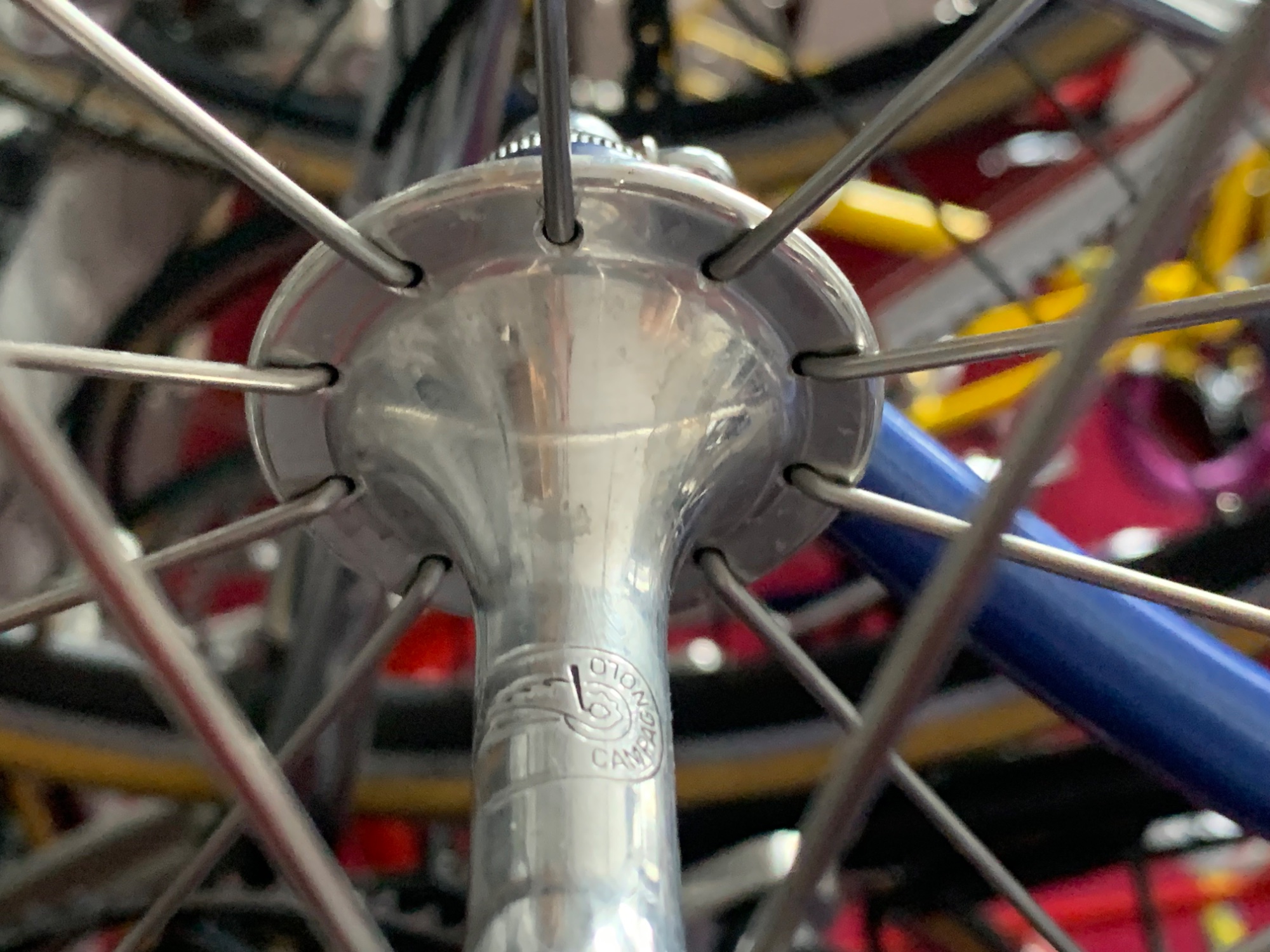

also wenn du mich fragst, sieht das (ab werk) wie dafür gemacht aus:

Viele dünne elastische Speichen, supersteife felge, dazu ist der Nabenflanschdurchmesser groß genug, dass die Löcher nicht zu eng zusammen stehen.
Ich hätte da keine Bedenken.
