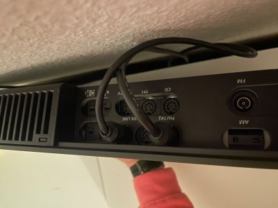

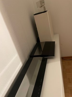

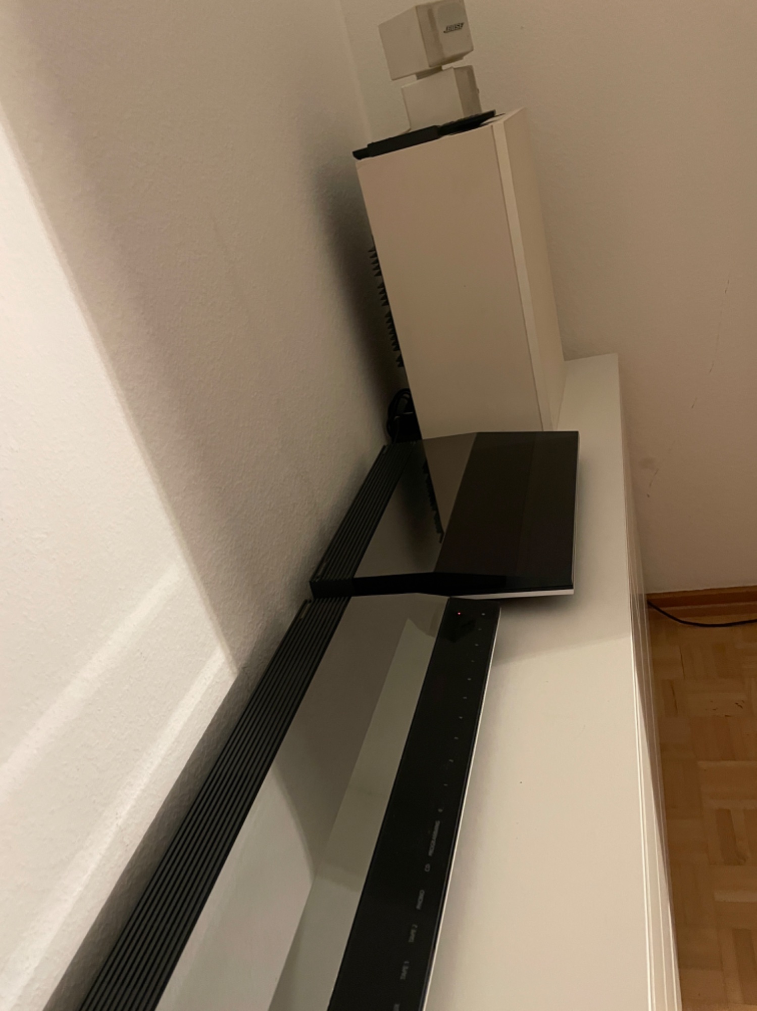

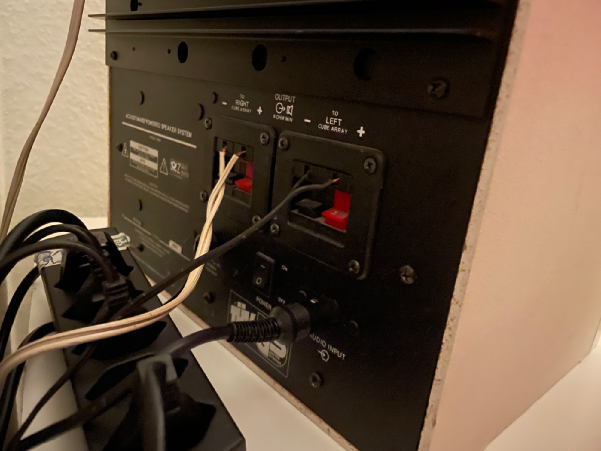

Guten Abend liebe Community
Da ich bei diesem Thema zu wenig bewandert bin und ggf. ein wenig zu jung, wende ich mich mal an den Schwarm.
Und zwar habe ich von meinen Grosseltern einen Beogram 4500 + Beomaster 4500 von Bang & Olufson geerbt, sowie Bose Accousticmass 2683 mit AM-5 Cube Lautsprecher dazu.
Nun ist es so, dass der Radio funktioniert.
Lege ich nun eine Platte ein, höre ich wenn ich ganz nahe zum Plattenspieler (Beogram) hingehe, dass die Musik gelesen und etwas wiedergegeben wird, aber aus den Boxen tönt nix. Es ist eine B&O MMC2 Nadel verbaut.
1. Kann / muss ich die Nadel irgendwie reinigen?
2. Irgendwelche Ideen woran es happert wenn das Signal nicht weitergeben wird?
3. gegengewicht der Nadel evtl.?
Wenn ich den Beomaster starte hört man wie ‚Strom‘ auf die Boxen kommt, und ich kann den Beogram vom Beomaster ansteuern, nur Musik kommt keine, wenn ich dann auf Play drücke beim Beogran…
Falls jemand eine Idee hat bin ich euch sehr dankbar!

Hallo, ich kenne jetzt die Geräte nicht im Detail. Aber wenn du beschreibst, dass du, wenn du dein Ohr Richtung Nadel des Plattenspielers bewegst, die Frequenzen hörst, sicherlich nicht die Nadel an sich defekt ist.
Die Nadel scheint ja die Schallplatte abzutasten. Ab da kannst du eigentlich nur versuchen, die Kette der Verbindungen zu kontrollieren, soweit das geht.
Du könntest noch mal schauen, falls das bei deiner B & O Anlage überhaupt möglich ist, ob die Nadel und das System richtig Kontakt zum eigentlichen Tonarm haben. Falls da überhaupt ein Headshell ist im eigentlichen Sinne.
Dann sich noch mal die Kabel anschauen, wobei das durch die hohe Integration wahrscheinlich auch nicht so einfach zu kontrollieren ist. B & O benutzt er sicherlich ein eigenes Kabelsystem, richtig? Also keine normalen Cinch Verbindungen? Oder?
Also um es noch mal zusammenzufassen, ich vermute jetzt nicht die Nadel als eigentlichen Fehler, sondern gehe eigentlich eher davon aus, dass das Signal des Plattenspielers einfach nicht den eigentlichen Verstärker erreicht, oder nicht richtig die Quelle geschaltet wird.
Oder der Verstärker ist defekt. Das solltest du mit einer anderen Quelle testen. Es gibt viele Fehlermöglichkeiten. Die Nadel selbst gehört ziemlich sicher nicht dazu.
Du schreibst, „der Radio funktioniert“…?
nach meiner Erfahrung hört man in umittelbarer Nähe des Tonabnehmers immer ein sehr leises höhenlastiges Musiksignal, also der Tonabnehmer scheint zu funktionieren. Das Radiosignal kommt sauber über die Lautsprecher? sicher?
Ph scheint der Phonoeingang zu sein, also der Plattenspieler. Ist der Stecker richtig drin im Verstärker und prüfe mal am Plattenspierer ob da alles in Ordnung ist. ?
EDIT: Hast Du auch auf "Ph" also Phono geschaltet am Verstärker? Dann sollte "Phono" aufleuchten soweit ich das System kenne....
Ich würde auch mal versuchsweise den Plattenspieler an einen Hochpegeleingang anschliessen, z. B. CD.
Das Signal sollte dann ganz leise sein aber es sollte was kommen ( 1 mV Phono, 1 V CD...)
Du kannst auch den „Brummtest“ machen:
Verstärker anschalten
Phonoeingang als Quelle auswählen
Lautstärke nicht allzu hoch einstellen
Verbindungskabel das vom Plattenspieler kommt beim Verstärker ausstecken
Mit dem aufgebogenen Ende einer kleinen/dünnen Büroklammer jeden Pin der DIn-Phonobuchse am Verstärker berühren. Bei einem der Pins sollte ein Brummen im linken Lautsprecher und bei einem andern Pin aus dem rechten Lautsprecher hörbar sein

Das Geld kannst du dir sparen, denn mit dem oben beschriebenen "Brummtest" geht es schneller, einfacher und billiger.
Das mit dem Kabel ist schon mal ein gute Idee dann kannst Du mal alle Eingänge durchprobieren und schauen ob was am Lautsprecher ankommt und in welcher Qualität.
Zuerst mal nur die Hochpegeleingänge , alles ausser Phono, der hat nur 1 mV...und wird vermutlich gleich übersteuert

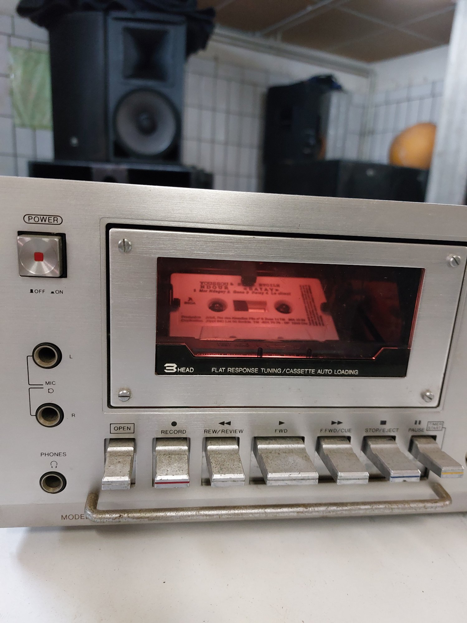

Habe hier einen Trümmer von Tape Deck zu verschenken.
Aiwa AD-6800.
Geht an und Kassettenfach und VU-Meter leuchten aber Mechanik streikt komplett.
Regler und Tasten alle gängig.
Nur Abholung in Frankfurt am Main oder man müsste mir einen Karton schicken.
Solche Eisenschweine bekommt man eigentlich recht zuverlässig wieder ans Laufen. Im Moment aber keine Lust auf Tapedecks.
