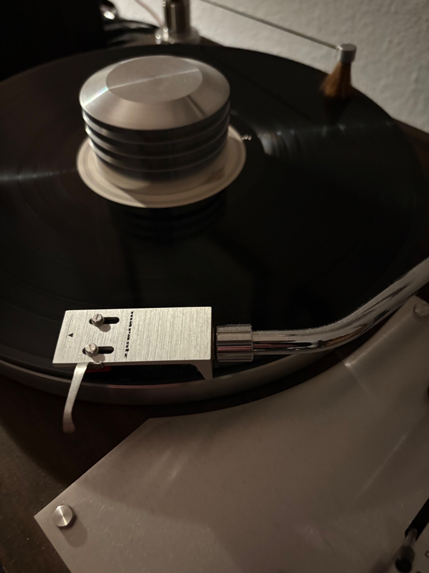

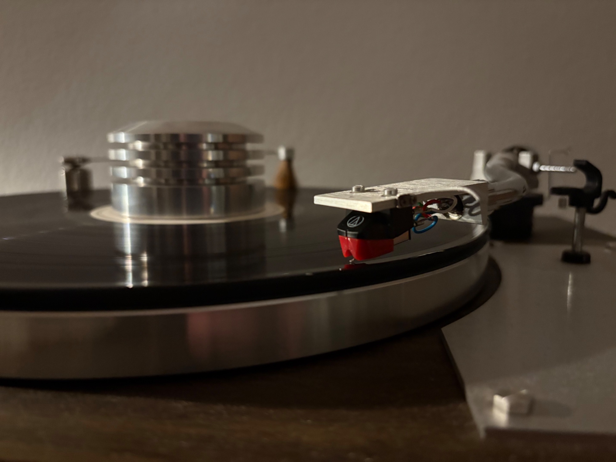

Noch etwas...
Das originale Marantz Headshell sieht zwar schön aus, aber das System baut relativ flach. Damit passt der Winkel nicht optimal.
Ein 3D gedrucktes Plättchen in der Form des Systems mit etwa 3mm Dicke (innen hohl wegen des Gewichts) wäre eine gute Idee.
Das hatte mich an dem Headshell schon immer gestört, als ich den Spieler noch hatte.
Ach ja, bei den Schlitzschrauben könnte man noch die Schlitze waagerecht ausrichten, meint der innere Monk.
Damit hast du die Erdung mit einem kurzen Leitungsweg "gebündelt".
Noch etwas...
Ist mir auch schon aufgefallen, dass das Ding immer schief hängt… die Schlitzschrauben ausrichten muss ich mal ausprobieren!
Der Tonarm ist halt nicht höhenverstellbar und das Headshell ist eine (sehr schöne) Fehlkonstruktion.
Das Technics HS hingegen passt, sieht aber sch.... aus.
