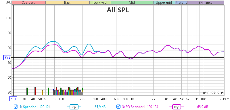

Da hat sich trotzdem einiges getan im Frequenzgang.
Vorher steilerer Einbruch um 50 hz ( davor unterstützt Bassreflex?), 100 hz, 300 hz und weitere Dellen zwischen 120? bis 200 und 600 bis 2 khz bzw Anstieg um 2 khz.
Jetzt der Peak zwischen 100 und 200 (gabs so vorher nivht) mit dem Einbruch zu 200, dann neu der Anstieg zu 400 und das gleichmäßigere Abfallen danach.
Interessant.
Ich werde erstmal mehr über REW lernen und dann weitermessen.
Wie die ganzen Daten einzuordnen sind und auch was alles möglich ist damit.

Gerade habe ich etwas neues entdeckt.
Mit der Room EQ Wizard (REW) software kann ich die obere zur untere Kurve machen.
Geht fast automatisch.
Wichtig ist nichts anzuheben sondern nur die Spitzen abzusenken.
Starke Abfälle können Raumbedingte Auslöschungen sein und die kann man nicht loßwerden.
Aber bei den starken Spitzen gerade im Bassbereich geht das
und es schont den Verstärker und die Lautsprecher.
Das kann dann in einen Dynamischer EQ eingegen werden und der gibt es weiter an den Verstärker.
Wenn mein Wiim Ultra endlich ankommt kann ich das mal probieren und alles nochmal gegenmessen.
Und natürlich im Vergleich hören.

Ich habe die alten Spendor BC1 Boxen am Hörplatz gemessen .
Den Sub bass und und Bass habe ich mit 4 Filtern etwas abgesenkt.
Die Daten für den rechten und linken Kanal dann in den Parametrischen EQ vom Wiim Ultra übertragen.
Ich habe auch versuchsweise die höheren Frequenzen ab 1 kHz abgesengt.
Diese Einstellung aber nach etwas Musik-hören wieder rausgeschmissen.
Ich habe die Boxen etwas aus der Achse gedreht und jetzt ist es besser.
Die Pegelabsenkung lässt sich mit der WiiM -App vom Sofa aus auch wieder deaktivieren.

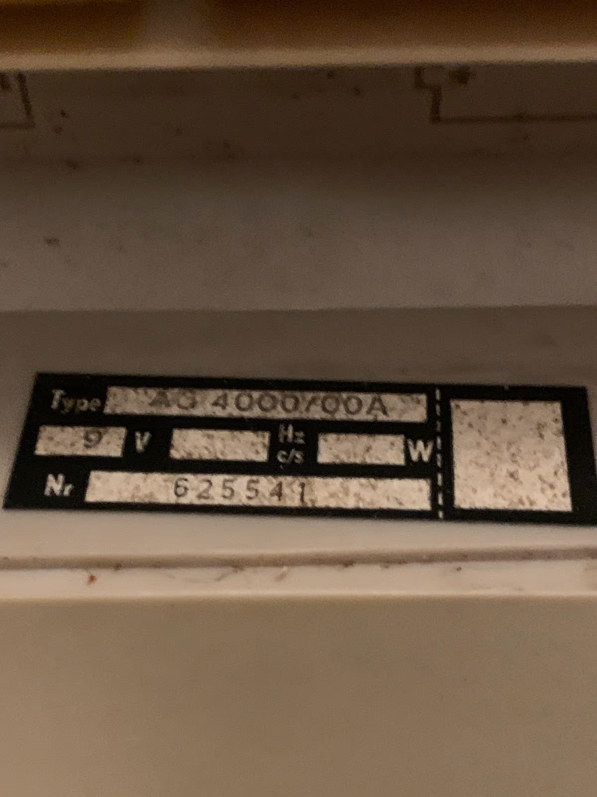

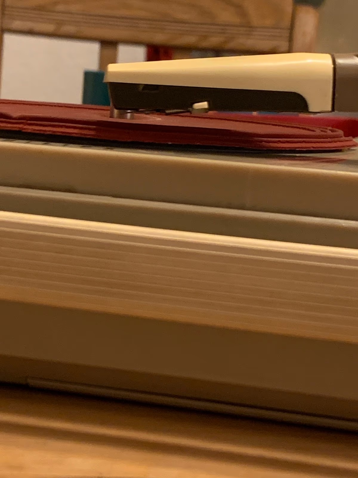

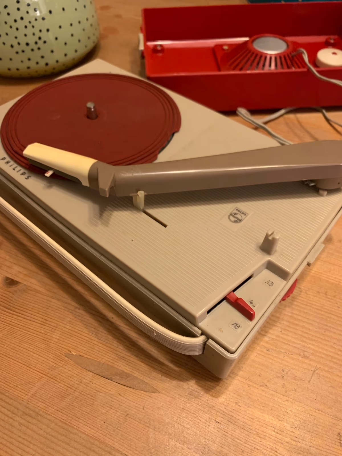

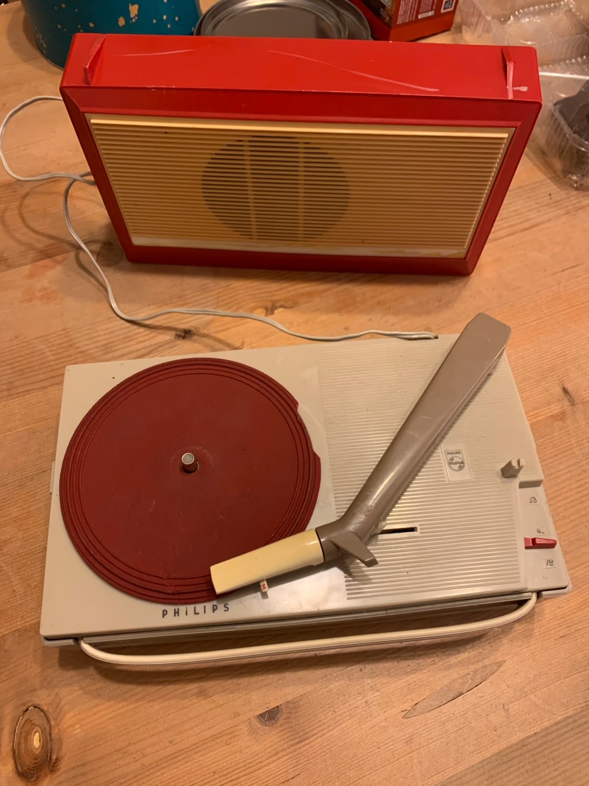

Hat jemand hier an sowas Interesse? Ein Tragbarer Plattenspieler aus 1962-1964 von Philips. Der Plattenspieler funktioniert. Die Gummis für den Antrieb des Plattentellers sind aktuell durch Haushalts-Gummis ersetzt worden. Entsprechend müsste da nachgebessert werden. Ansonsten gibt es hier und da ein paar Abstoßungen am Kunststoff. Ich hatte mir 120€ für die Urlaubskasse vorgestellt. Das ist wohl laut Kleinanzeigen etwas viel, entsprechend würde ich mich über Tipps, was ein guter Preis wäre, freuen. Ich habe mich an den anderen online-Preisen orientiert. Gerne reiche ich den Plattenspieler hier im Forum weiter. Sicherlich ikonisch. Ansonsten beschalle ich die nächste Börse damit.... :rolleyes:
PS: Die Varta Batterien sind nagelneu und sind natürlich dabei.
Anhang anzeigen 1557674Anhang anzeigen 1557675Anhang anzeigen 1557676Anhang anzeigen 1557677Anhang anzeigen 1557678Anhang anzeigen 1557679Anhang anzeigen 1557680Anhang anzeigen 1557681
Meine Schwester hatte den Nachfolger in den 70er Jahren in Stereo. Da konnte man den Deckel teilen in zwei Lautsprecher. War auch in rot.

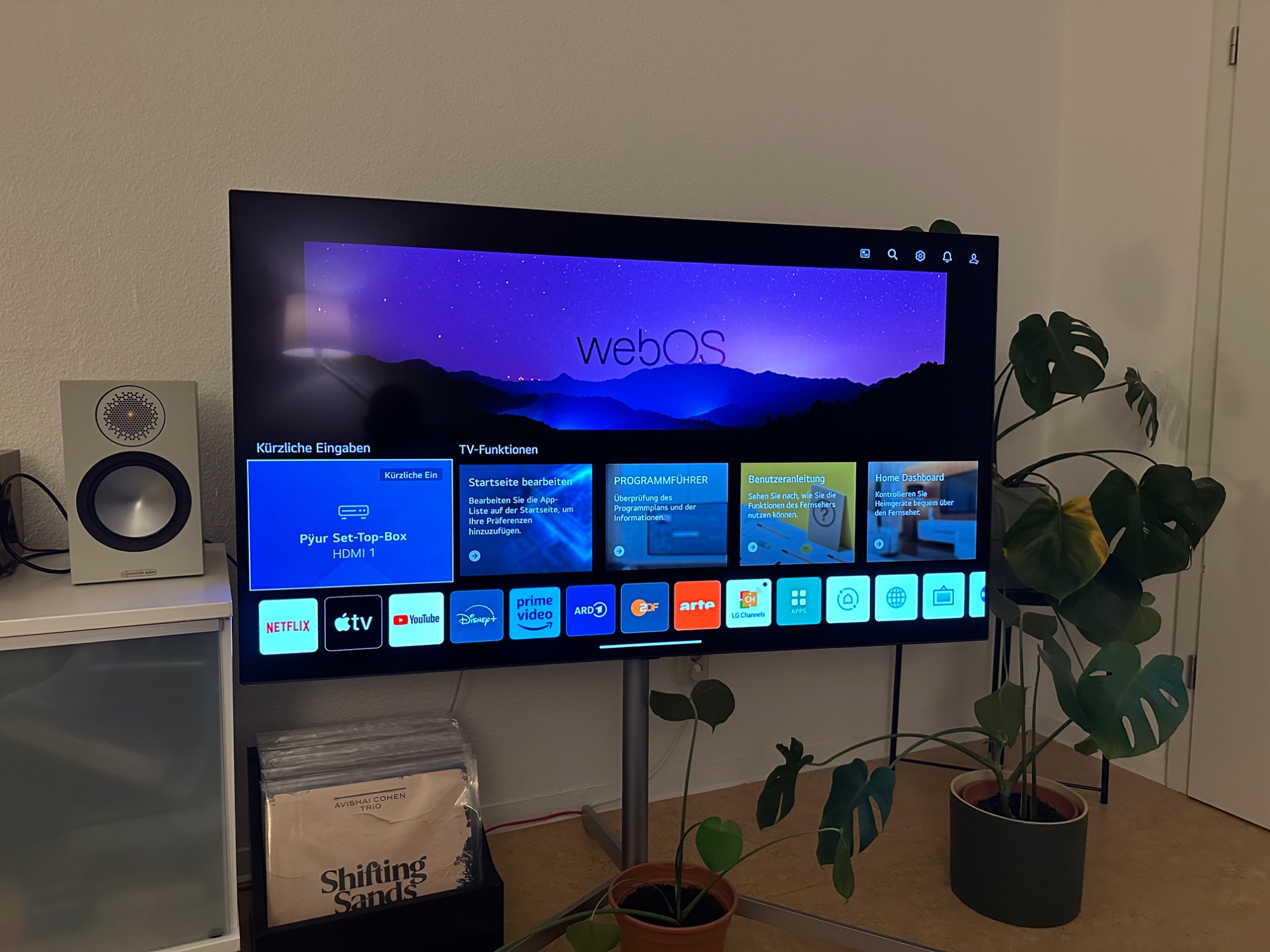

Wie gesagt, die stehen normalerweise gar nicht dort. Ich habe hier andere Lautsprecher, größere normalerweise im Wohnzimmer. Auf diesem Ding hier stand vorher nur der Fernseher.
Ich hatte ja schon mal geschrieben, dass ich momentan am überlegen bin, wie ich mein Wohnzimmer neu strukturiere, mit neuen Möbeln und so weiter. Darunter fällt dann auch das Regal für meine Plattenspieler Verstärker und so weiter.
Ein Bekannter hat mir eine USM Haller Variante angeboten, die ich mir im Laufe der Woche noch mal anschaue. Deswegen bin ich momentan in einer kleinen Entscheidungs Lücke.😅
Ich hab dann das Glück gehabt, dass ich letzte Woche bei Kleinanzeigen einen originalverpackten LG Gallery Stand für den großen OLED gefunden habe, kostet normalerweise 300 €, für schlappe 50 €. Ist ein super verarbeitetes Ding, somit habe ich den Fernseher jetzt schon mal komplett entkoppelt von der ganzen Planung.
Also keine Sorge, die richtigen Lautsprecher werden natürlich wieder vernünftig aufgestellt.
Das hier ist übrigens der TV mit dem Gallery Stand von LG ich kann den wirklich nur empfehlen der ist perfekt verarbeitet und man kann mit allen möglichen Befestigungen TV Box Steckdosenleiste und die Kabel unten durch den Fuß führen und hat damit nur noch den Fernseher optisch schön im Raum.
