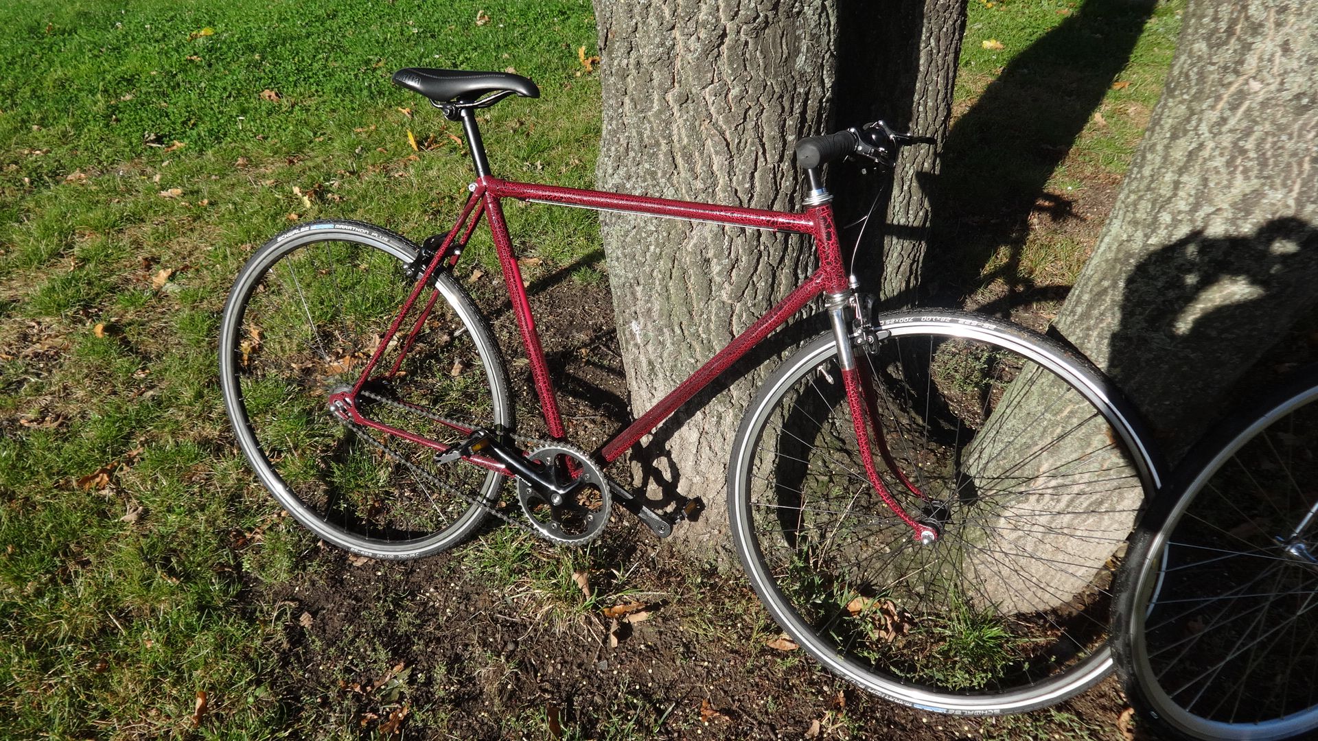

Cool, dass dem rahmen nochmal leben eingehaucht wird/wurde. Also nicht umsonst die arbeit verschenkt ;) Zeig doch mal tutti kompletto.
@oliverik
So hat ja nur 3 Monate gedauert:rolleyes:, aber jetzt endlich mal ein Foto für dich gemacht.

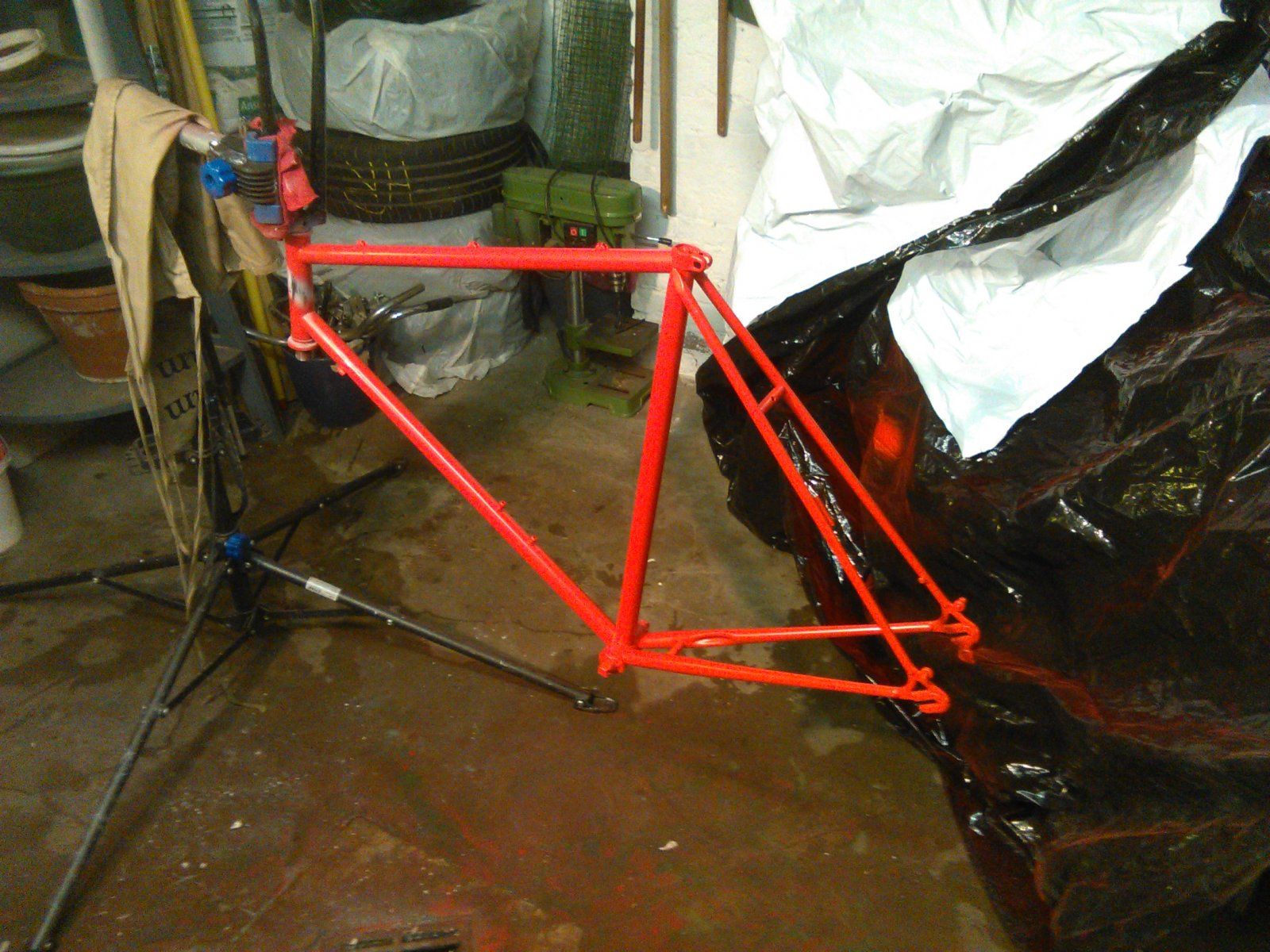

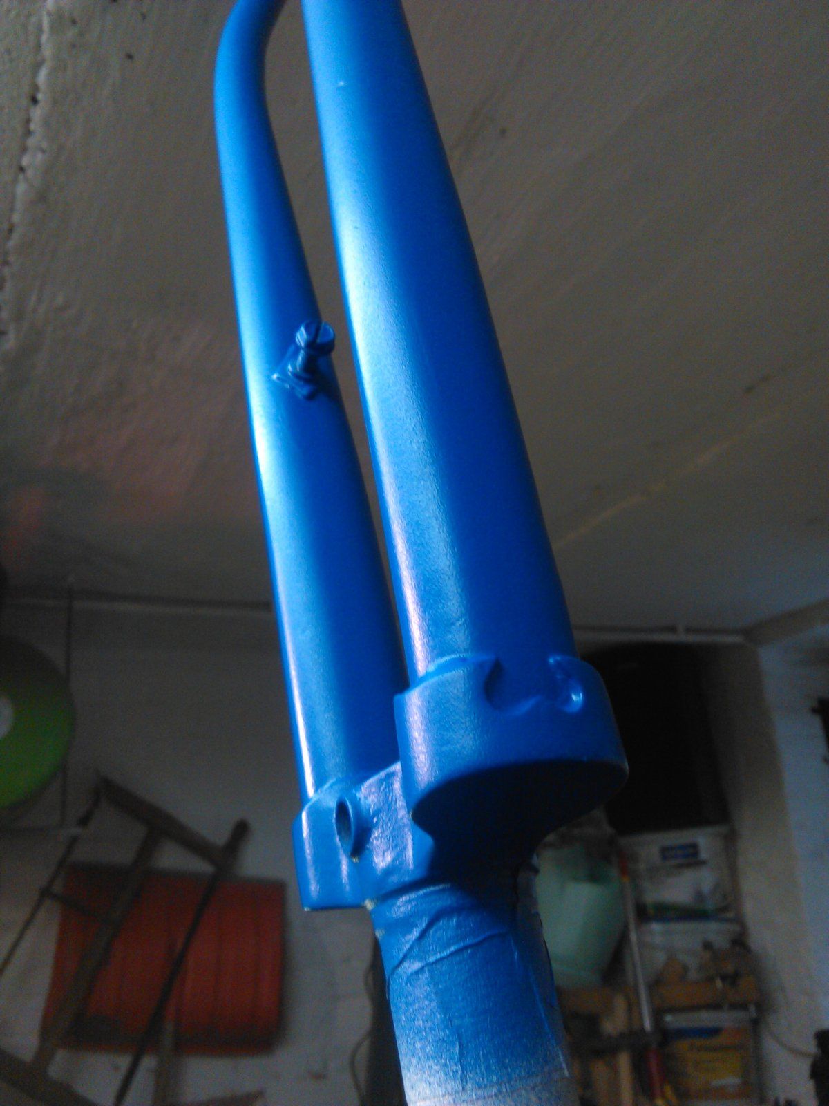

Ich hab mal die Lacke von Spray.Bike getestet, da mich die Verarbeotung davon interessiert hat.
Wie angepriesen ist der Sprühnebel wirklich sehr "langsam" und erinnert mehr an Pulvern als an Lackieren und trägt sehr dick auf mit hoher Anhaftungsgeschwindigkeit und "anziehen" der Oberfläche. Tip, sucht euch aber ne Gegend die sich leicht reinigen lässt, der Pigmentnebel ist überall danach und recht dicht.
Erster Aufbau beim Testobjekt war Orange in doppelter Lage, anschließend kam der Keirin Goldflimmer Klarlack doppelt und zum Schluß drei schichten Klarlack.
Man muss aber wie beschrieben nachpolieren um eine glatte Oberfläche zu bekommen.
Alles in allem bin ich recht zufrieden mit dem System.
Haltbarkeit wird sich zeigen ob er auch genug Schlagzäh ist.

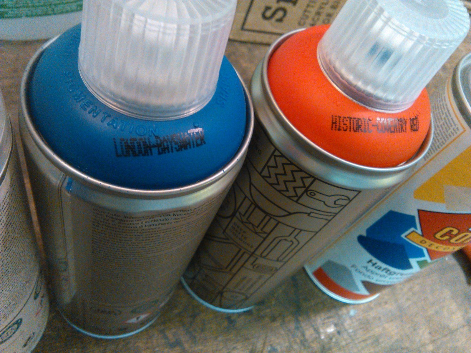

Danke fürs London Bayswater. Hab ich hier schon stehen, um ein Cilo Swiss in Königsblau zu behandeln, dessen originaler Lack seeeeehr gelitten hat. Passt für mich. Danke!
Ich habe bereits mehrere Projekte mit dem Lack angefasst :D , und war immer sehr bis gut zufrieden.

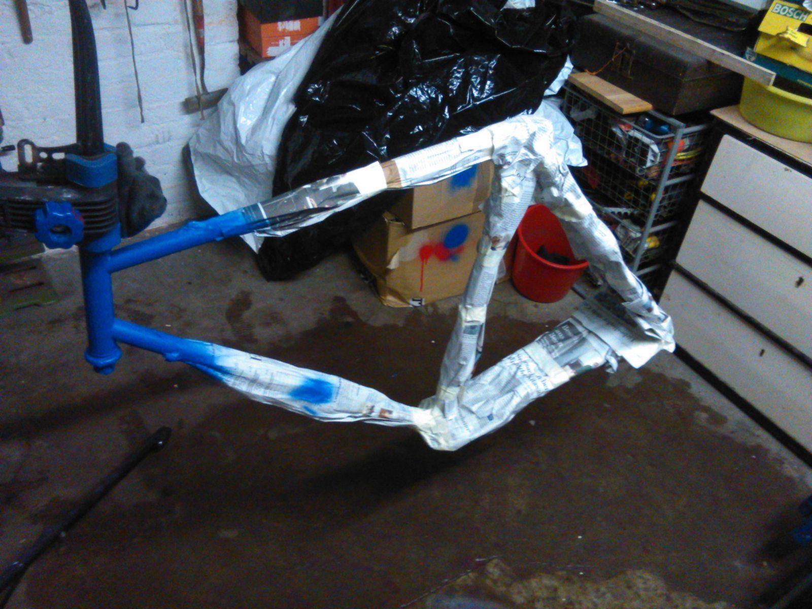

Diese Peugeotkleckse mussten weichen.
Beim Abkleben ist mir ein fataler Fehler unterlaufen. Ist aber auch das nervigste.
Tretlager, Steuersatz, Lenker/Griffe sind geblieben.
Es kommt noch ein schwarzer Sattel und schwarzes Lenkerband. Die hintere Bremse musste ich tiefer legen.
