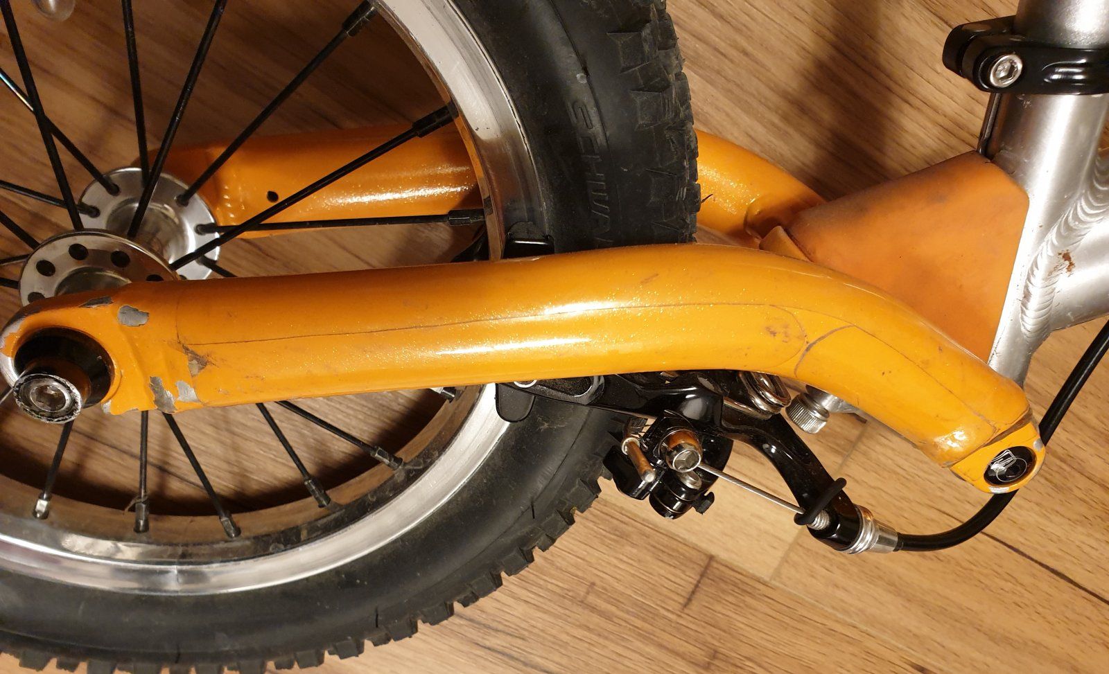

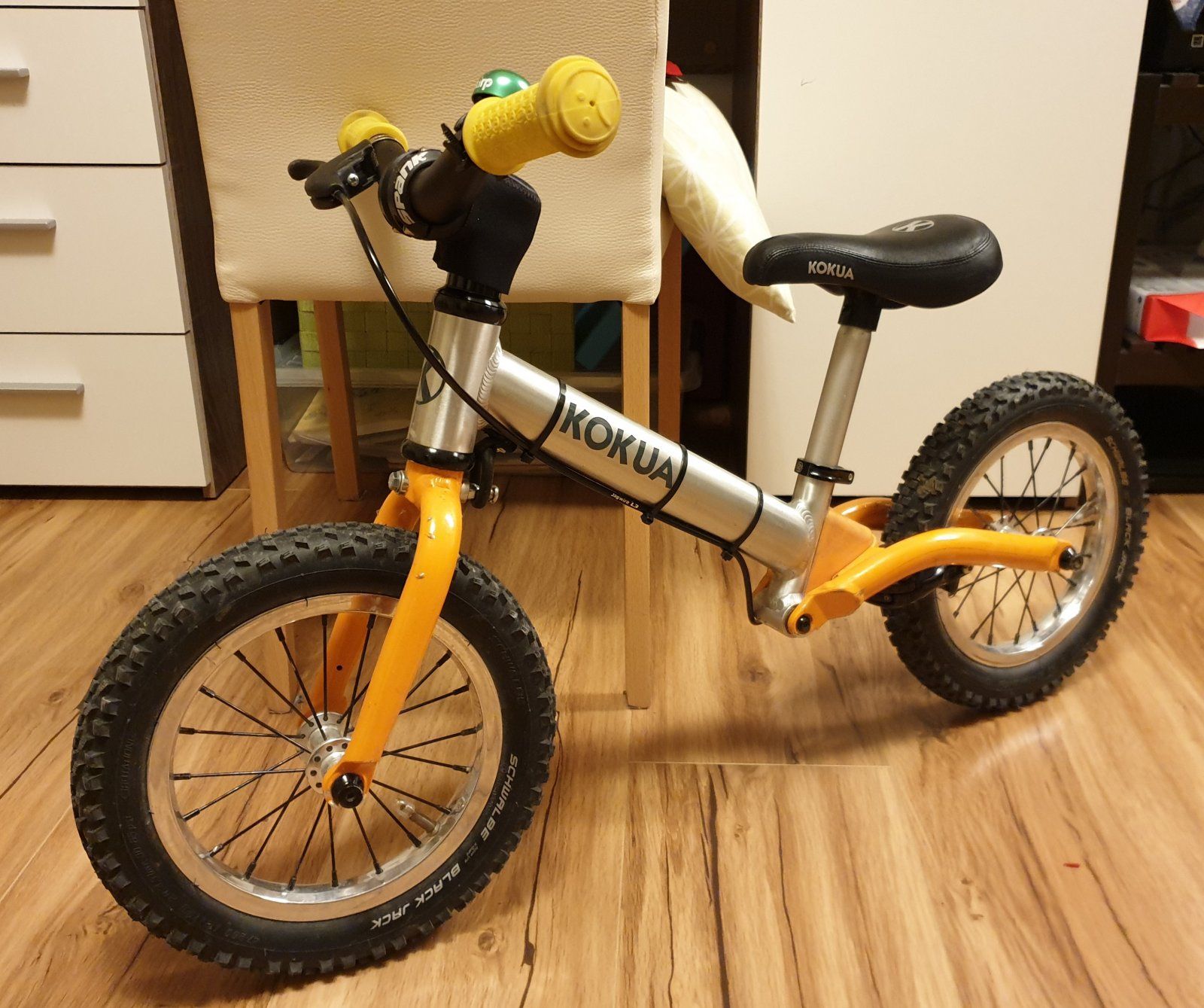

Ich hab zum Test das Laufrad vom Sohnemann gemacht.
Versprechen, hält auf Alu ohne Haftvermittler - Ergebnis, hält aber platzt leicht ab.
Ja, Farbe lässt sich toll auftragen, der Farbnebel erinnert tatsächlich ans Pulvern aber kein statisches Anziehen. Oberfläche ist danach seidenmatt.
Nach der Farbe noch den Goldschimmer Keirin Lack aufgetragen.
Wie Herstellerangabe anschließend mit eigenem Spraybike Klarlack gemacht und mit Küchentuch und Mikrofasertuch versucht zu glätten. Funktioniert schon aber kein so glattes Oberflächenfinish wie nass lackiert.
Überzeugt, ja da einfach für Endverbraucher und tolle Farben und Effekte zu nem guten Preis.
Zweifel, da Haltbarkeit und Finish nicht ganz vergleichbar und dickere Schichtdicken.
Ich denke, Spraybike will dem Kunden nen einfaches Mittel mit zufriedenstellendem Ergebnis an die Hand geben, was sie m.M.n. auch schaffen.
Aber messen mit einer ordentlichen Lackierung kann es sich nicht.
Ich würds wieder machen, für kleine oder schnelle Sachen, für nen Rahmen und besseres Ergebnis nehm ich lieber wieder die Pistole im die Hand.

Da hast Du aber gemogelt Anhang anzeigen 786693 - da ist ja alles mit Schlagschutzfolie abgeklebt, was nur geht.
Trotzdem danke für den Bericht.
Gruß ...
Nicht alles, nur die Stellen auf denen die Füße stehen und schaben, hinten bei der Radaufnahme nicht.
Und Füße darauf abstellen wäre ja auch net realistisch für n Rennrad, ha?

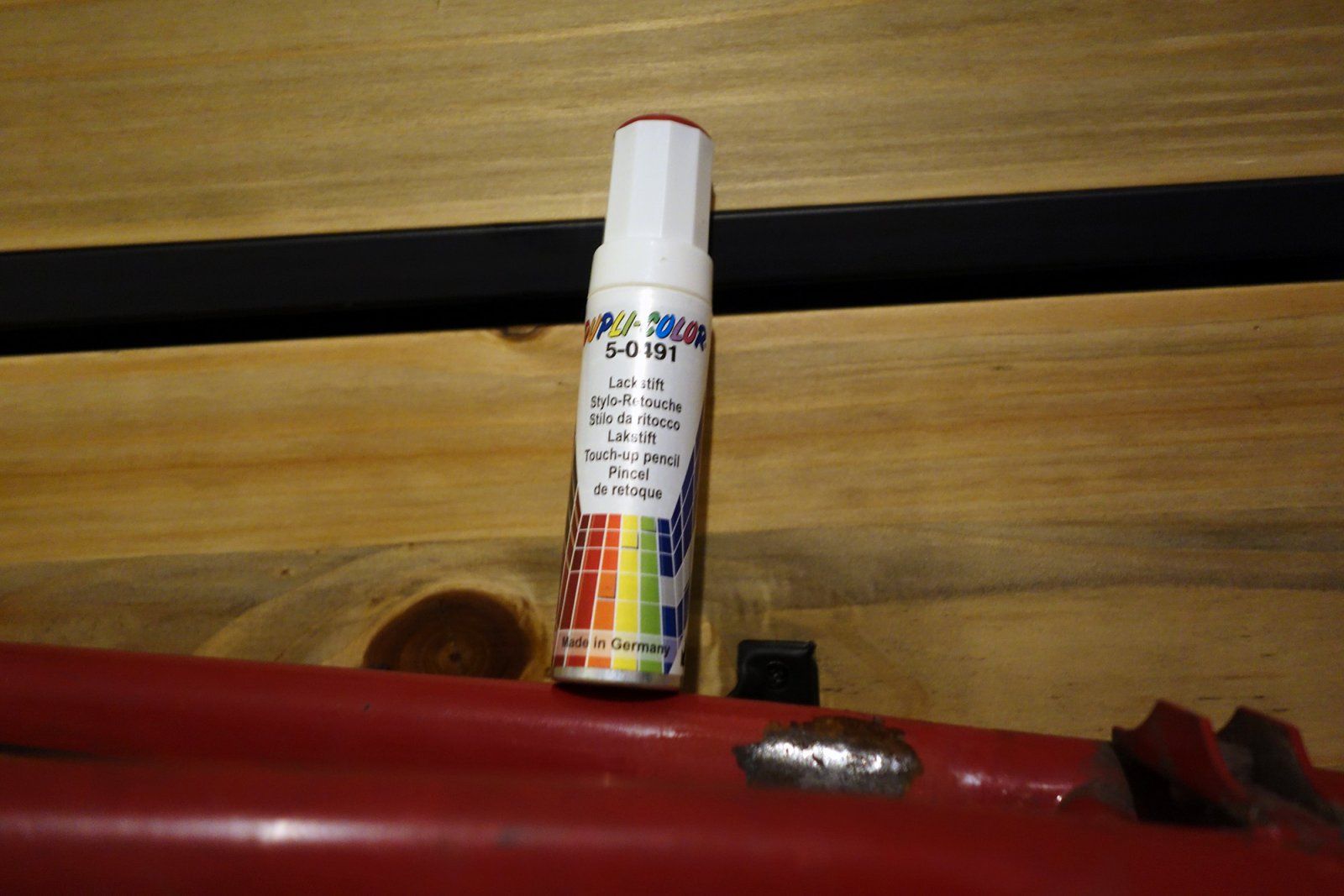

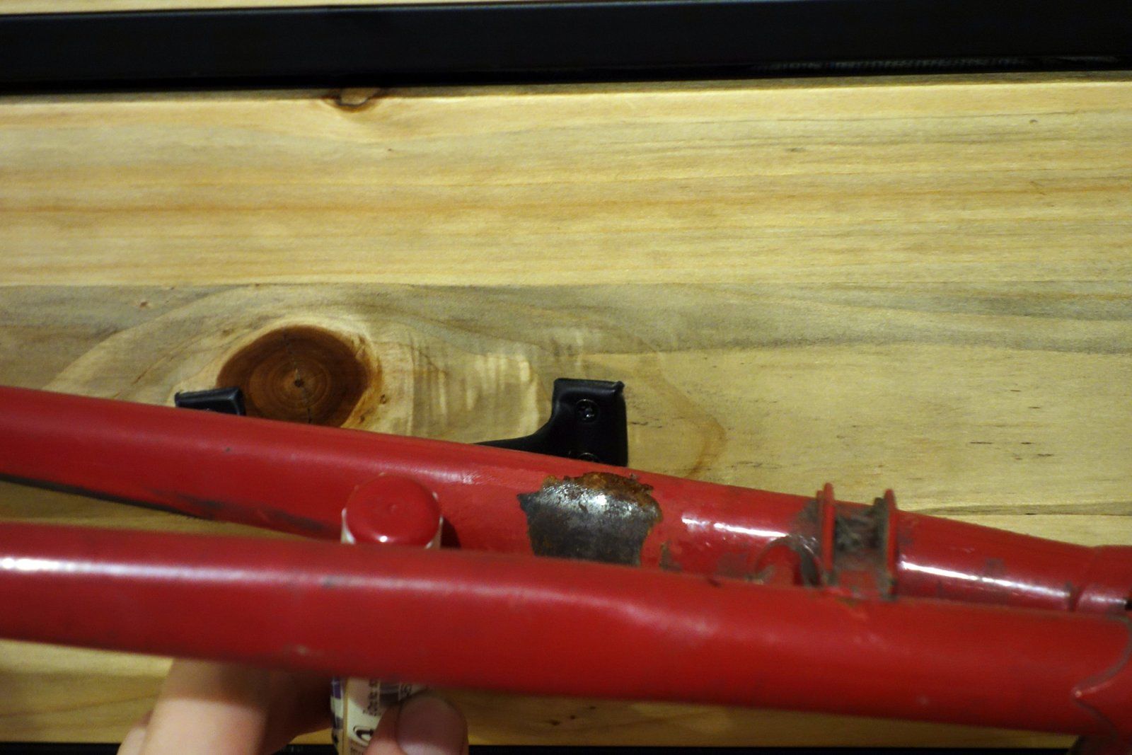

folgende Anfrage: Pulverbeschichteter Held des Alltags bekommt großen Service und wird ein bisschen umgerüstet.
Unter dem Pulver habe ich ein paar Rostinseln entdeckt. Nicht tief, aber ich würde mich gern drum kümmern. Einfach großzügig freilegen, schmirgeln, entfetten und mit dem Lackstift austupfen (Acrylbasis, aus dem KFZ-Bedarf) und gut isses?
Es geht mir hier nicht um die Optik, ich würde gern den ewig währenden Verfall verlangsamen. Der Kollege muss aber auch zeitnah wieder auf die Straße! :rolleyes:
Freue mich über Bestätigung, Korrektur oder sonstige Hinweise.

Das mit dem Lackstift geht, was halt dann fehlt ist eine Grundierung. Was gut funktionieren sollte, ist Hammerite.
Das ist etwas dicker als der Lackstiftkram (bisschen wie Honig) und läuft auch bei etwas dicker Schichtstärke nicht weg, gibts auch in rot. Ja, ich weiß das man es eigentlich nicht für Rahmen nehmen sollte..., aber weder Hammerite noch der Rahmen müssen es ja erfahren. Geht!
Wahrscheinlich gibt's gleich noch eine Vorlesung in Werkstoffkunde :bier:...
Pragmatiker vor! Gern auch ein Materialwissenschaftler, sofern denn ein verständliches Fazit mit Produktempfehlung der Abhandlung folgt. Um die Ecke gibt's ein Bauhaus und einen bisschen kleineren Baumarkt, der aber gut ausgestattet ist. Würde mich freuen, wenn ich bei einem von beiden fündig werde.
@Hexer, du sagst also Rostschutzgrund zuerst auftragen? Hammerite hat ja verschiedene Produkte im Angebot, welches ist da "richtig"? Tuts im Zweifel auch sowas (Link, großes Gebinde... )?
Hammerite gibt es auch in einer kleinen Dose, das kann ohne Grundierung gleich auf die Stellen, läuft nicht, wird schön glatt und trocknet schnell. Hammerite rot glänzend heißt das.
KLICK
Grundierung würde ich bei der Lackstiftnummer machen...
Nagut, der Rahmen ist schon nackig. Ich hätte da gern wieder ~ 5 Jahre Ruhe. Hab den Lackstift übrigens mal probiert, trifft ganz gut - etwas zu dunkel vielleicht.
Hab nochmal gegoogelt: Es ist ein Guylaine und die haben mit RAL 3003 gepulvert. Das gibts auch heute noch gut verfügbar in Dosen und Stiften. Hätte ich auch mal vorher machen können.

Das sieht mir schon nach großflächigem Rost aus, der sicherlich noch weiter unter die Pulverbeschichtung reichen wird. Ich verwende in solchen Fällen immer gerne ausgediente (gerade) Teppichmesser-Klingen, mit denen es sich gut und punktgenau schauben lässt, und schabe alles so weit frei, bis ringsherum nur noch gesunder Stahl zu sehen ist.
Für die tiefen Rostnarben haben Forumskollegen verschiedene Methoden erprobt, darunter Glasfaserradierer, und chemische Rostumwandler, mit unterschiedlichen Ergebnissen.
In jedem Fall muss da aber ein guter Rostschutz drauf - wenn man nur Decklack verwendet, meldet sich ansonsten der Rost nach erstaunlich kurzer Zeit (oft nur wenige Monate) wieder zurück ...
Hab rumtelefoniert, roten Primer gibts lokal nicht.
Kein Problem - die Farbe des Primers (bzw. jeden anderen Untergrunds) hat natürlich einen Einfluss auf die Farbwirkung des Decklacks, aber bei entsprechender Verarbeitung sollte das hier keine wesentliche Rolle spielen.
Vorschlag:
Silikonentferner: (Hab noch Reinigungsbenzin - passt?!)
Reinigungsbenzin gilt "offiziell" nicht als ausreichend zur Silikonentfernung, funktioniert aber in der Praxis hinreichend gut.
Alles o.k. so; die Qualität des Ergebnisses hängt allerdings immer entscheidend vom Aufwand bei der Verarbeitung ab. Wenn man das alles nur ohne Zwischenschliffe draufpinselt, sieht es ziemlich grauslich (... Pinselstriche, dicke Randbereiche ...) und im Ergebnis (... zumal in Relation zum finanziellen Aufwand ...) enttäuschend aus; wenn man Grundierung und Decklack jeweils sorgfältig "einstellt" (also verdünnt), in mehreren Lagen möglichst dünn aufträgt, nach dem Trocknen jeweils in mehreren Schritten schleift (auch den abschließenden Klarlack) und am Ende auspoliert, kann das schon sehr ordentlich aussehen.
Natürlich schadet es nicht, die Arbeitsschritte vorab mal auf einem vergleichbar angerosteten Stück Metall auszuprobieren ... ;)
