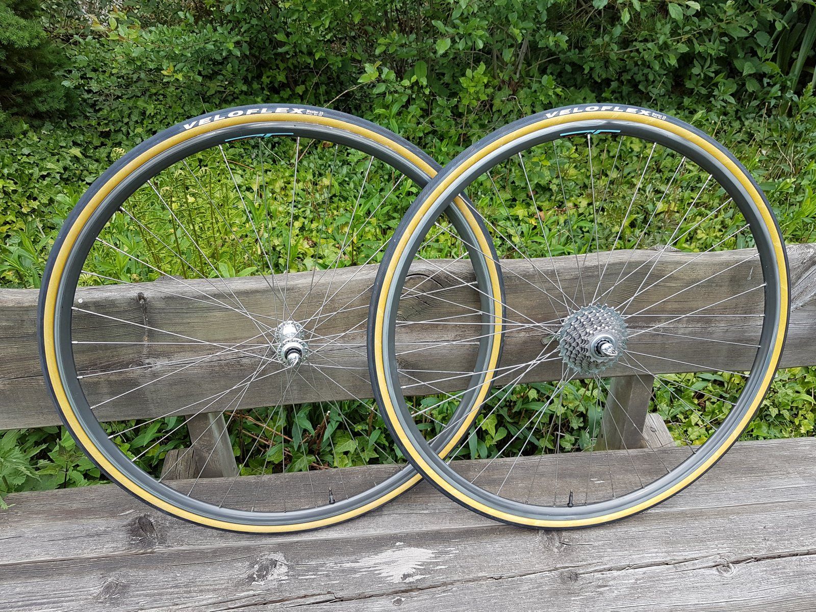

Also meine kleine Erfahrung mit 650c beläuft sich auf lediglich ein 650c Vorderrad, welches mit einem Continental Grand Prix 4000S II Mantel bestückt ist, auf einer Campagnolo Omega 19 hardox Felge 26" 650c ^^ (roter Aufkleber - Baujahr ab 1995). Kann mich nicht entsinnen dass der Mantel schwer aufzuziehen war (war er auch nicht) oder sehr stramm saß, einzig die Velofelx Master 22 700c 28" sind sauschwer aufzuziehen dieses Mal auf Campagnolo Omega 19 hardox 700c 28" (gelber Aufkleber ab 1992) im Vergelich auf die selbe Felgen immer in neu, gingen die Continental Grand Prix 4 season (auch neu) problemlos rauf.
Auch der Continental Grand Prix 4000S II in 700c ließ sich ganz normal & einfach montieren, Felge Campagnolo Omega 19 hardox Felge 700c (roter Aufkleber - ab 1995).
Dann als Extra noch die Felge dazu: Velocity Fusion. Andere Reifen saßen da nicht so stramm. Auf der Deep V muß man ( auch oft in 700C) eher einen Reifen raufzwingen. Aud die Ambrosio Balance geht jeder dann etwas einfacher.....

Meine Master 25 waren neu nur 23mm...
Ein alter Thread aber den Reifen gibt es noch.
Der aktuelle Master 25 ist nach wie vor exakt 23mm breit (Felge Wolber TX).
Ganz genau - wie soll man sonst - als Hersteller - sinnvoll eine Breite angeben, wenn man die Felge nicht kennen kann, auf die der Reifen dann beim Verbraucher gezogen wird.
Das sind halt keine Contischwalben.
