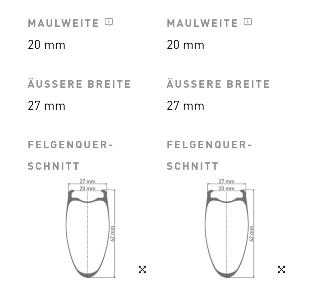

Wenn Du nur zwischen den beiden entscheidest, würde ich die 404 nehmen. Die DT Swiss haben 17 mm Maulweite, was nicht mehr zeitgemäß ist.
Fahre seit gut einem Jahr die Zipp 303S und bin so zufrieden, dass ich bei meinem neuen Rad die 404 Firecrest genommen habe (haben wollen). Maulbreite identisch und damit auch die "Regeln" für Mäntel.
Bin meine 303S mit 30mm Schwalbe Pro One und 4,5 Bar gefahren und das Fahrgefühl ist super. Sehr komfortabel und auch Feldwege sind kein Hindernis. Die Erstinstallation war etwas tricky weil die Mäntel recht schwer aufzupumpen waren aber danach lief es super.
https://www.bike-discount.de/de/dt-swiss-arc-1400-dicut-carbon-laufradsatz
Warum steht dann hier 17 mm?
