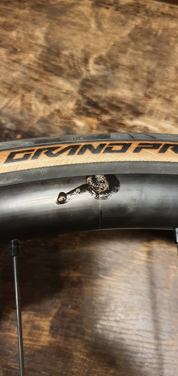

Habe exakt die gleiche Erfahrung mit dem LRS gerade.
Vorderrad war direkt dicht, sogar bevor ich Milch reingemacht habe über Nacht die Luft gehalten.
Beim Hinterrad zischt die Luft durch den Felgenspalt (nicht zu knapp!), sobald man über 2 bar kommt. Mit Milch ähnliches Ergebnis wie oben, aber die Luft zischt nicht mehr so krass raus, also ein wenig dichtet es dann schon. Danach drückts aber weiterhin Milch raus, dann langsamer (siehe Bild).
Gut zu wissen, dass das offenbar öfter vorkommt. Evtl. auch eine schlechte Charge bei den aktuellen Auslieferungen? Ich hoffe Canyon wird hier tätig.

Also diese Art von unsauberen Felgenstoß hatte ich auch an einem DT G1800er LR! Das kann also auch direkt von DT kommen und wurde natürlich umgehend ausgetauscht.

Canyon nimmt neuerdings die günstigsten Teile aus dem Dtswiss-Katalog und lässt sich daraus passende "LN"-OEM Laufradsätze bauen. Immerhin mit 370er Nabe und modernem Ratchet-Freilauf.
An meinem Grizl war ein Gravel LN drauf, auf dem Inflite ist der Cross LN drauf, hier wird der Endurance LN kritisiert und beim Ultimate ist jetzt der Performance LN verbaut.
Da beim Gravel LN die günstige Gravel-Felge G540 immer noch recht modern war, ging tubeless mit einer extra Menge tubeless Milch.
Aber auch hier ist die Stelle am Felgenstoß oft zickig (gesteckt, nicht geschweißt) und hat anfangs ein paar Tage gesifft.
@next-friday Versuch es doch mal mit der doppelten Menge Dichtmilch? Und ein paar Minuten Zeit investieren um die Dichtmilch ordentlich im Reifen zu verteilen.
