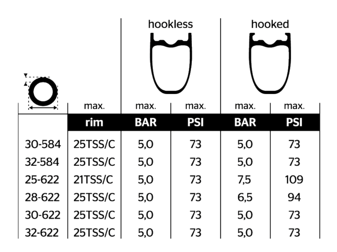

Diese Kombinationen sollten auf jeden Fall problemlos funktionieren.
Genau, wir sind früher bei 26" MTB mit 19mm Innenmaulweite 60mm Stollenreifen gefahren. Alles kein Problem über 30 Jahre. Bis der Trend zu mehr Innenmaulweite kam (mit den entsprechenden Vorteilen).
