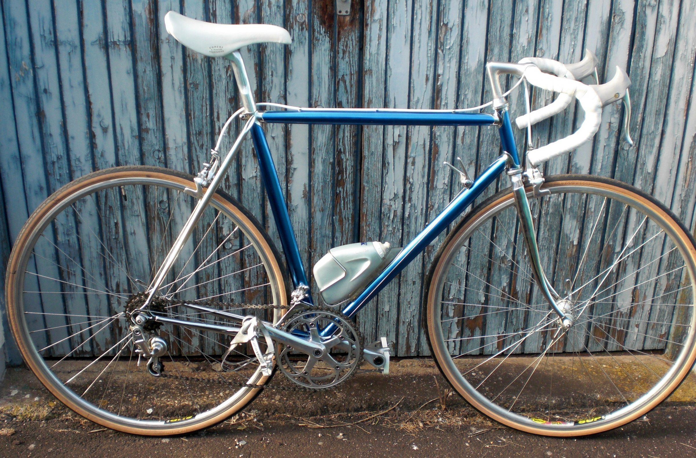

Hi!
Bin Österreicher (Linz). Habe den Rahmen bei
Spindler Jörg Galvanik
Industriestraße 15A,
A-4053 Haid
[email protected]
verchromen lassen. Die Schleif- und Polierarbeiten (Muffen, Hinterbau) habe ich zum größten Teil selbst durchgeführt, die Fa. Spindler hat quasi den letzten "Schliff" für die Sichtchromoberflächen aufpoliert.
Gekostet hat das Ganze überschaubare € 86...

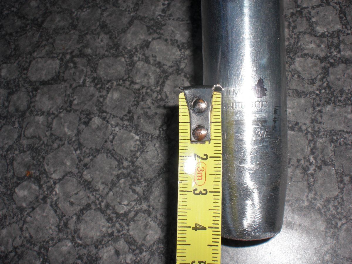

Die Sattelmuffe ist rund (27,2 mm) geht aber dann in das ovale Sitzrohr über, sodass eine 27,2 mm-Stütze nicht weiter hineinpasst, als die Muffe hoch ist. Original war das mit einem Kunststoffformteil und einer 22 mm-Stahlkerze gelöst, was mir aber überhaupt nicht gefällt: Ich habe die Muffe nun soweit wie möglich mit der Reibahle und Schleifpapier behandelt und nun eine 27,2 mm-Aero-Stütze so gekürzt und zugeschliffen, dass sie ca. 4 cm in den Rahmen hineingeht und (auch ohne angezogene Klemmsschraube) gut sitzt und genau meine Sitzhöhe eingestellt ist:
Bin gespannt, ob das hält…

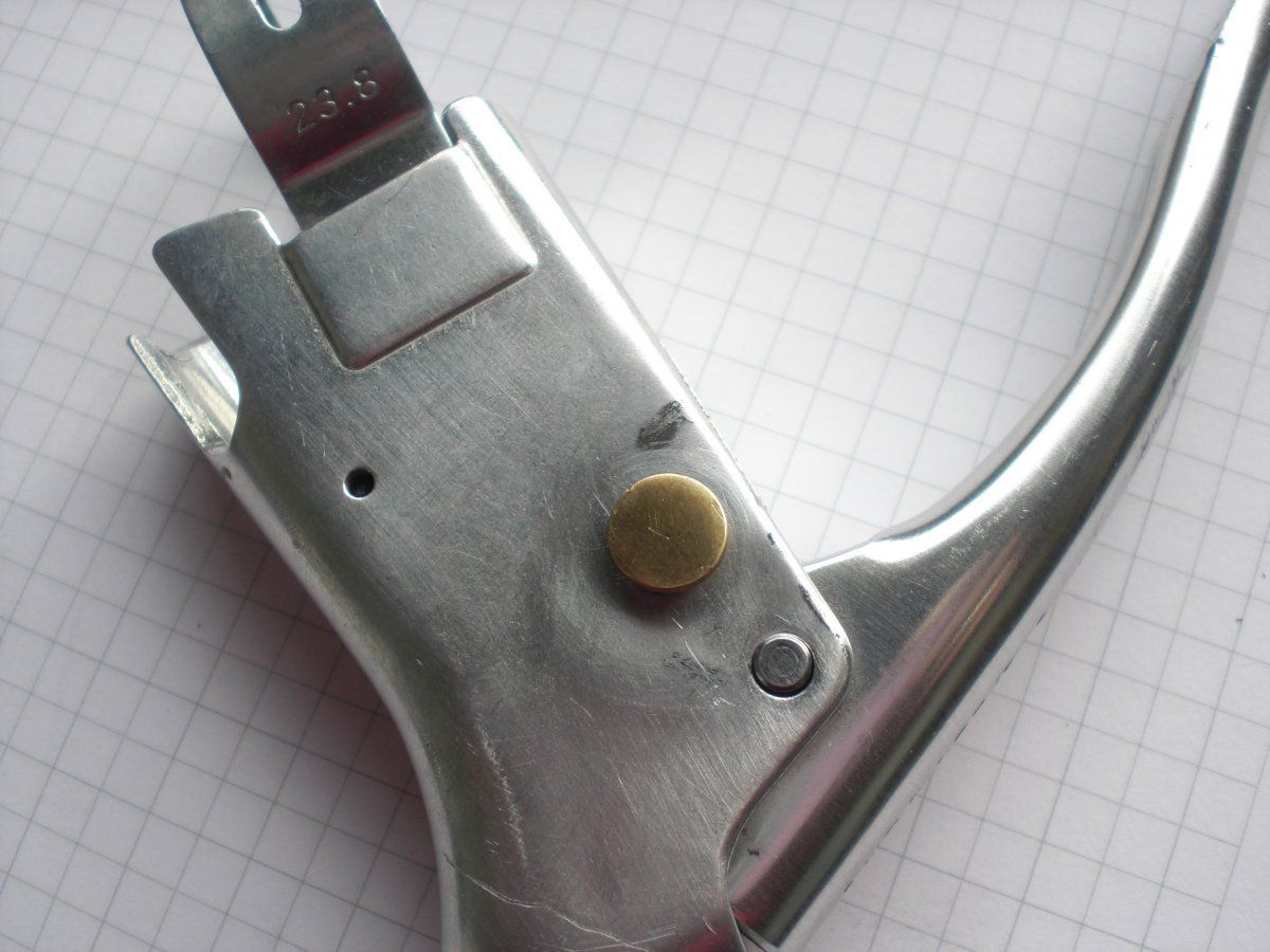

Natürlich sind die Aero-Hood von Druxs noch immer nicht auf der Welt, muss ich halt die Adamas-Hoods nehmen, die aber auf der Seite das unnötige Loch haben. Lösung laut Bildern aus dem Forum:
Am Kopf glatt geschliffene, polierte und gekürzte Messingschraube, Gewinde in Bremsenkörper geschnitten, die „Zierkappe“ soll nach dem endgültigen Aufbringen der Hoods mit Schraubensicherung eingeschraubt werden. Sollte Drux wider Erwarten doch noch früher mit den Hoods fertig werden, so überdecken diese ohnehin die Bohrung.

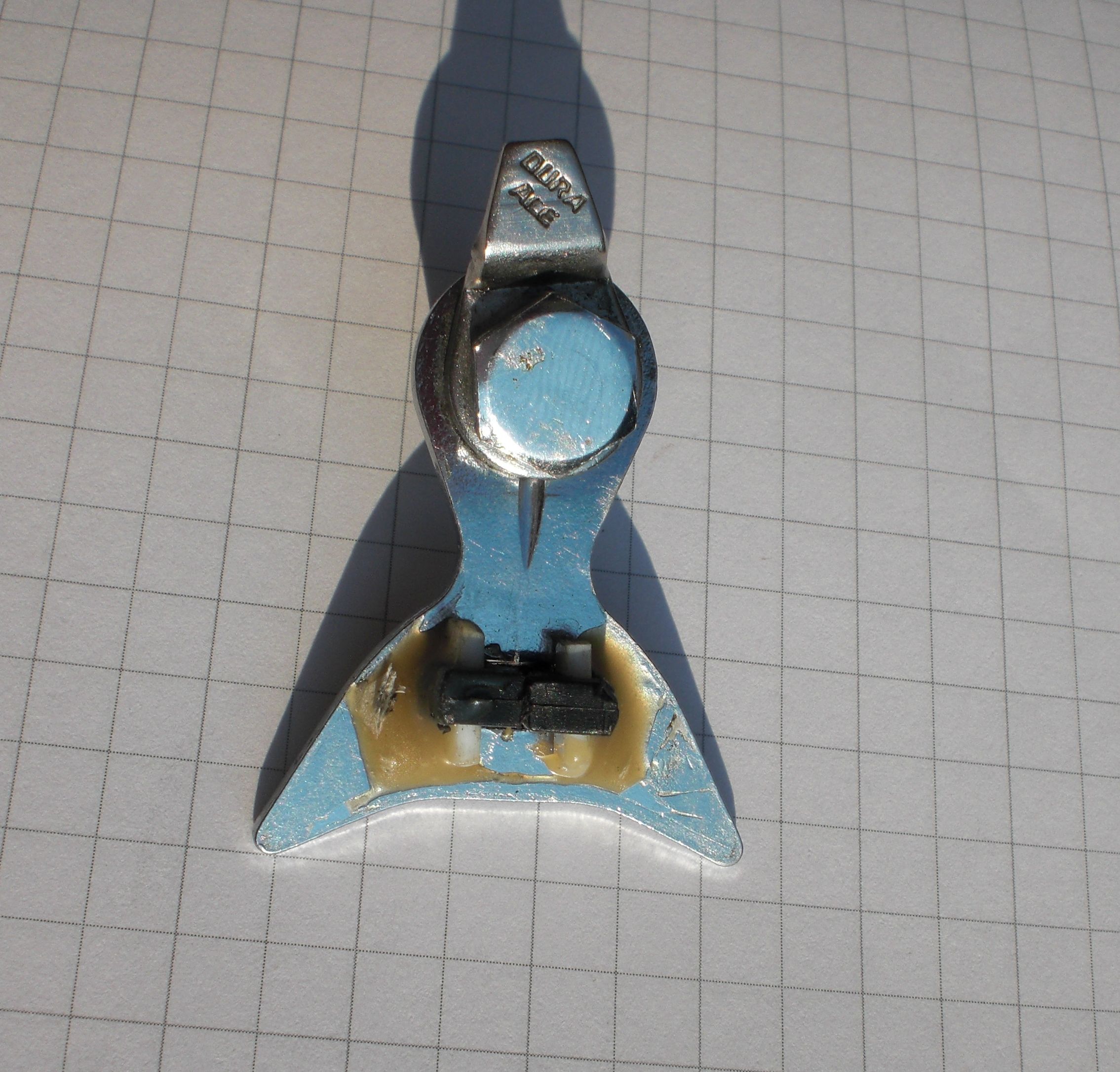

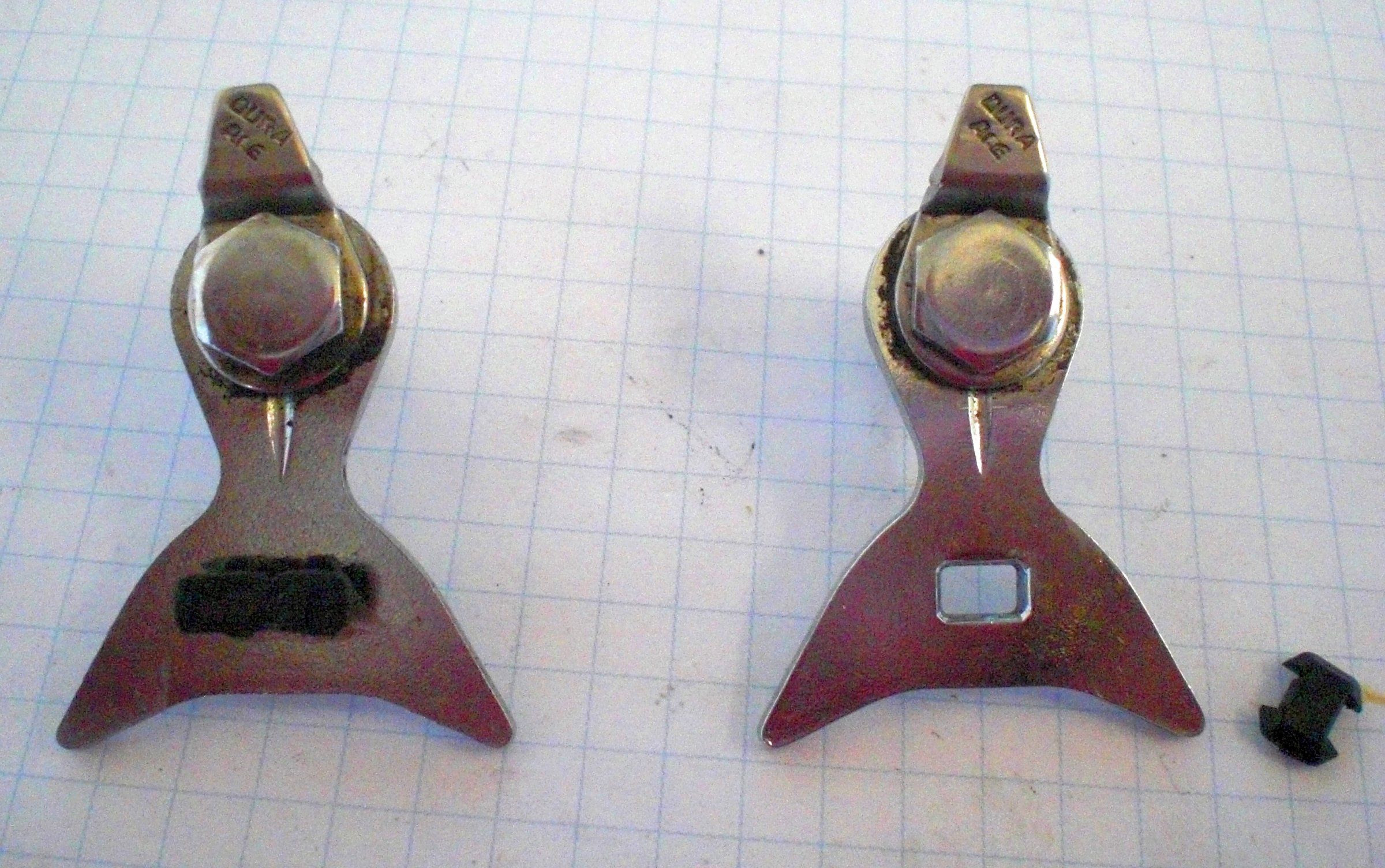

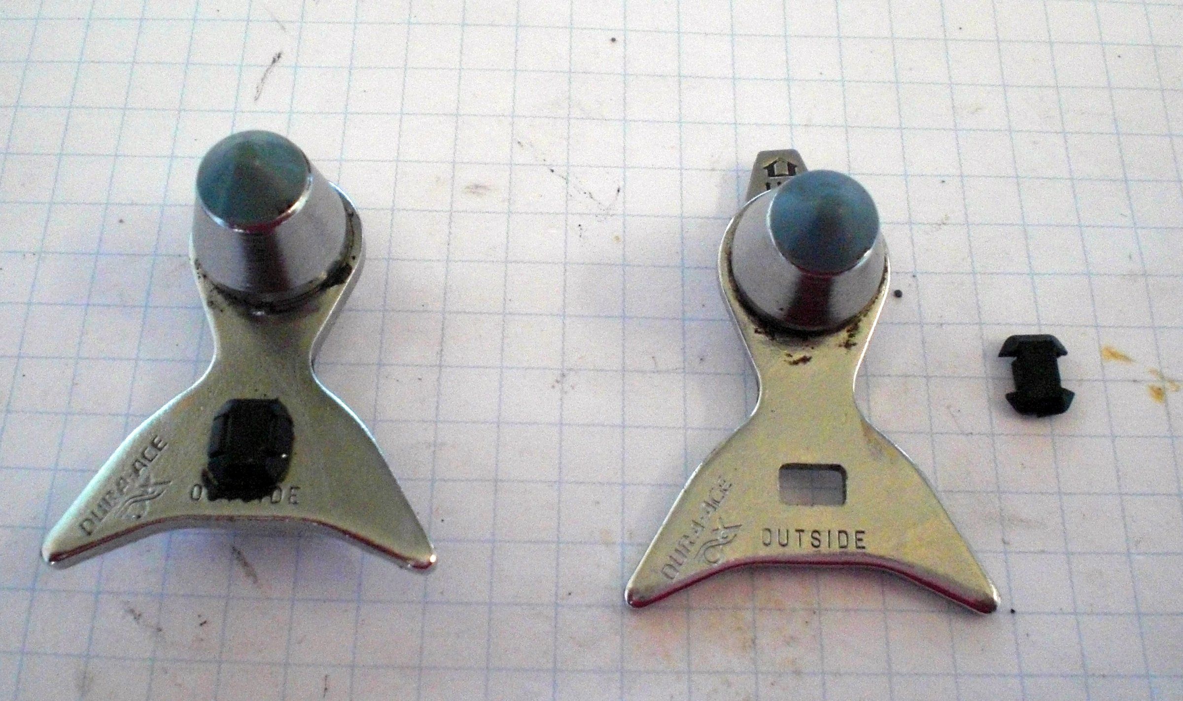

Leider ist bei einer der DA AX-Bremsen bei einem Auslöser der Kunststoffführungsteil verloren gegangen:

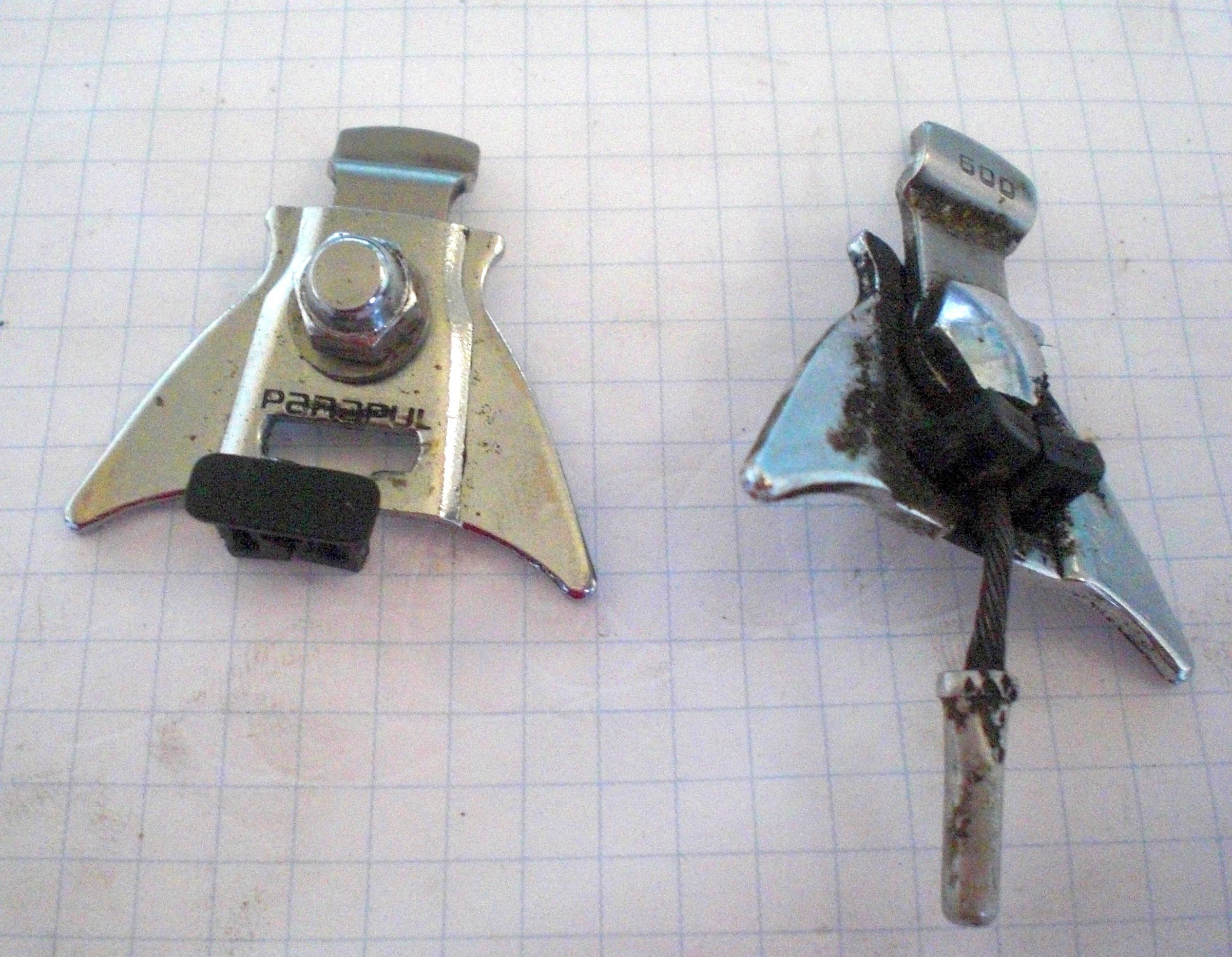

Nun habe ich 2 alte 600 AX-Bremsen liegen, die auch einen solchen Führungsteil haben, der aber eine breitere Aufnahme als DA-AX-Bremsen benötigt.
Nach vielen Stunden mit dem Schlüsselfeilensatz und zusätzlicher Sicherung des Führungsteiles mit Kunststoffblättchen und Sicherung derselben mit 2K-Kleber schaut das nun so aus:
Gut dass es sich hier um die Hinterseite der Auslöserbleche handelt, die man nicht sieht…
Hast Du gut gelöst. Die Teile gibt es auch einzeln neu zu kaufen. Ich hatte mir 2 Stück aus den USA schicken lassen (für ca. 16 $ mit Porto).

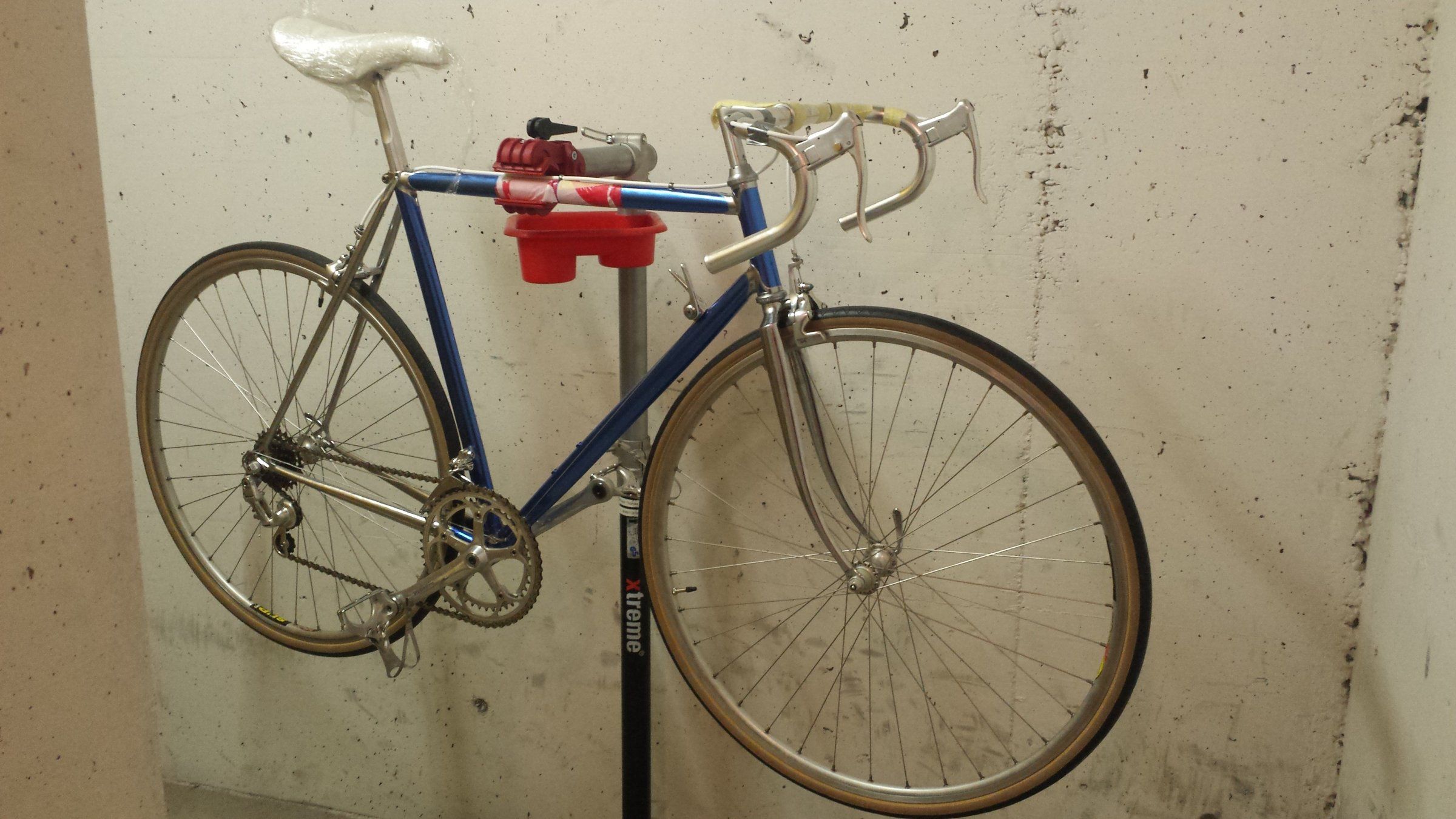

Hallo. und weitere Fortschritte gemacht
Danke der Nachfrage - Update:
Schalthebel, Kurbel und vorderer Werfer montiert. Die Kanten der Schalthebelaufnahme am Rad mussten mit dem Dremel etwas abgeschliffen werden, damit die Aero-Schalthebel montiert werden konnten.
Laufräder mit eher hoch bauenden 25 mm Drahtreifen bestückt (Fahrkomfort) – der aufgeblasene Hinterreifen schlägt und streift trotz ganz nach hinten gestellten Ausfallendenstellschrauben ganz leicht am Schaltseilzug, der hinter dem Sitzrohr zur Anlöt-Aufnahme des vorderen Werfers geht.
Also:
Hinteres Laufrad auf Teufel komm raus Höhenschlag auszentriert – Höhenschlag kaum vorhanden - nutzt nix.
Tausch zw. Mantel vorne und hinten: Anderer Mantel hat auch Höhenschlag:p
Bisherige Lösung: Entfernung der vorderen Mutter und der Federn der selbstgebastelten Ausfallendenstellschrauben (eher hochbauende Hutmutter), sodass die Stellschrauben nun alleine im Ausfallende sitzen (ca. 5 mm vor Anschlag Ausfallenden)– bin schon gespannt, ob das hintere Schaltwerk dabei mitspielen wird.
Montage Lenker/Vorbau. Vorbau nicht abgeklebt, beim Umdrehen des Rades trotz Stellen auf untergelegte Decke Kratzer auf der Oberseite des sauteuren DA 7300-Vorbau gemacht :mad:
Bremsenzangen montiert
Jetzt einmal Pause (Mittwoch: Südsteiermark…) - dann fertig aufbauen – Als nur leicht fortgeschrittener Anfänger hätte ich zum Bremseneinbau eh eine Frage - Link zum Bastelfragen-thread:
http://www.rennrad-news.de/forum/th...eine-bastelfrage.92675/page-1985#post-3850286
Beim Zusammenbau wieder viel gelernt:
Bei den Bremshebeln waren zu lange Schrauben dabei, die Schellen hielten zwar bombenfest, aber die Gehäuse wackelten noch. Schrauben zugeknallt, nutzt nichts, außer zwei tieferen Abdrücke im Lenker - Schrauben gekürzt: Auf einmal geht’s!
DER Klassiker bei der hinteren Bremszughülle: Zuerst zu lang, nach dreimal Abschneiden zu kurz. Die Chance genützt und statt der weichen Billigstorfer-Hüllen neue, steife Jagwire-Hüllen gekauft. Das Einstellen der Hinterbremse ging damit viel besser (Hülle gibt einfach nicht nach!!!).
Die beim Anlötumwerfer vorhandene Schraube zur Befestigung des Schaltzuges war ausgenudelt, sodass ich sie durch eine (etwas längere) ersetzt habe, die den Zug auch gut festhielt. Nur dauerte es ca. 1 ½ Stunden, bis ich drauf kam, wieso der Werfer nicht ausreichend nach weit außen schaltet, um die Kette auf die große Scheibe zu transportieren: Der Überstand auf der zu langen Schraube auf Hinterseite der Zugbefestigung verhinderte dies. Die Schraube auf die richtige Länge gekürzt, jetzt gehts

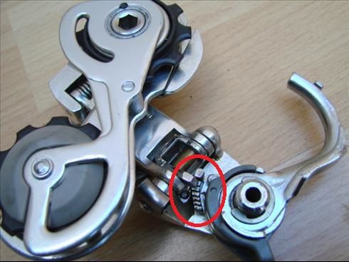

verwechselst du das gerade mit Positron?
Eine Schaltindexierung hat die Dura Ace AX an keiner Stelle jemals gehabt, soweit mir bekannt.
edit: mein Fehler!
"From Positron we get indexing built into the derailleur. The cunning bit is a tiny set of steps on a steel element at the rear knuckle, which not only defines the six index positions, but also forces the derailleur to swing backwards as it moves inwards, kind-of maintaining the chain gap."
http://www.disraeligears.co.uk/Site/Shimano_Dura-Ace_AX_derailleur_(7300).html
Foto: Velobase
Doch, im Shimano AX Prospekt wird davon gesprochen (Im Shimano Katalog von 1982 steht auf Seite 13 eine kurze Information dazu). Die Funktionalität ist nicht vergleichbar mit dem heutigen Klick-klack.
http://www.sheldonbrown.com/shimano1982/pages/13.html
Foto: Velobase
ihr habt recht, mein Damenprojektrad hat die Treppchen auch.
Im übrigen ist darauf eine Flüssigkeit aufgebracht gewesen, evtl hilft diese ja bei der Indexierung da sie die Reibung vermindert.

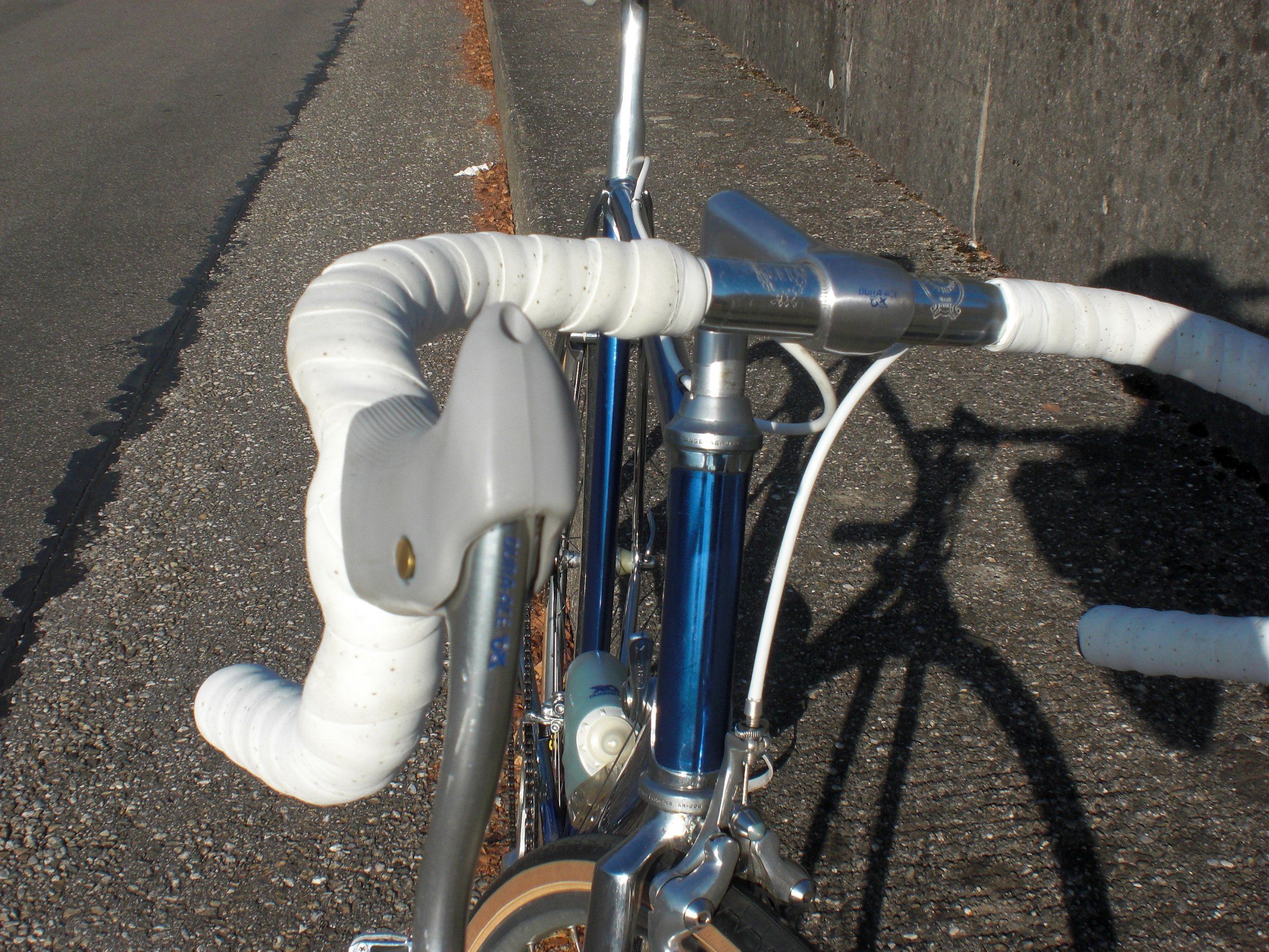

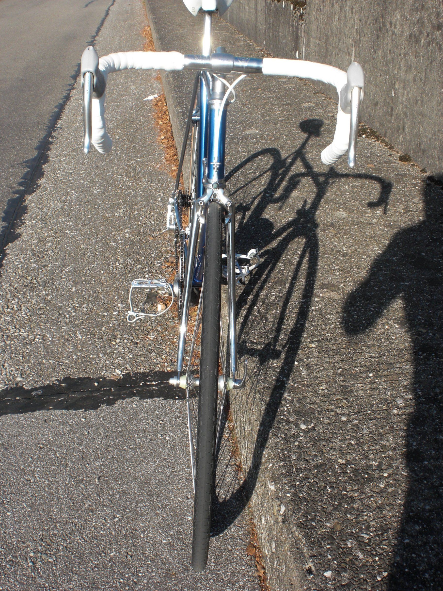

Fertig:
Bei einer größeren Proberunde (~ 50 km) haben sich die internen Verschraubungen der Dynadrive-Pedale gelockert, mit der Hand nachgezogen, aber offenkundig sind beim Spalt ein paar Lagerkugel verrrutscht. Ca. 1 km vor unserer Wohnung hat sich dann noch das rechte Pedal selbständig aus der Verschraubung gelöst, sodass ich es an meinem Fuß bewundern konnte. Habe es noch "einbeinig" nach Hause geschafft. Pedale zerlegt und nach beiliegender Vorschrift gewartet. Schaunmermal....
