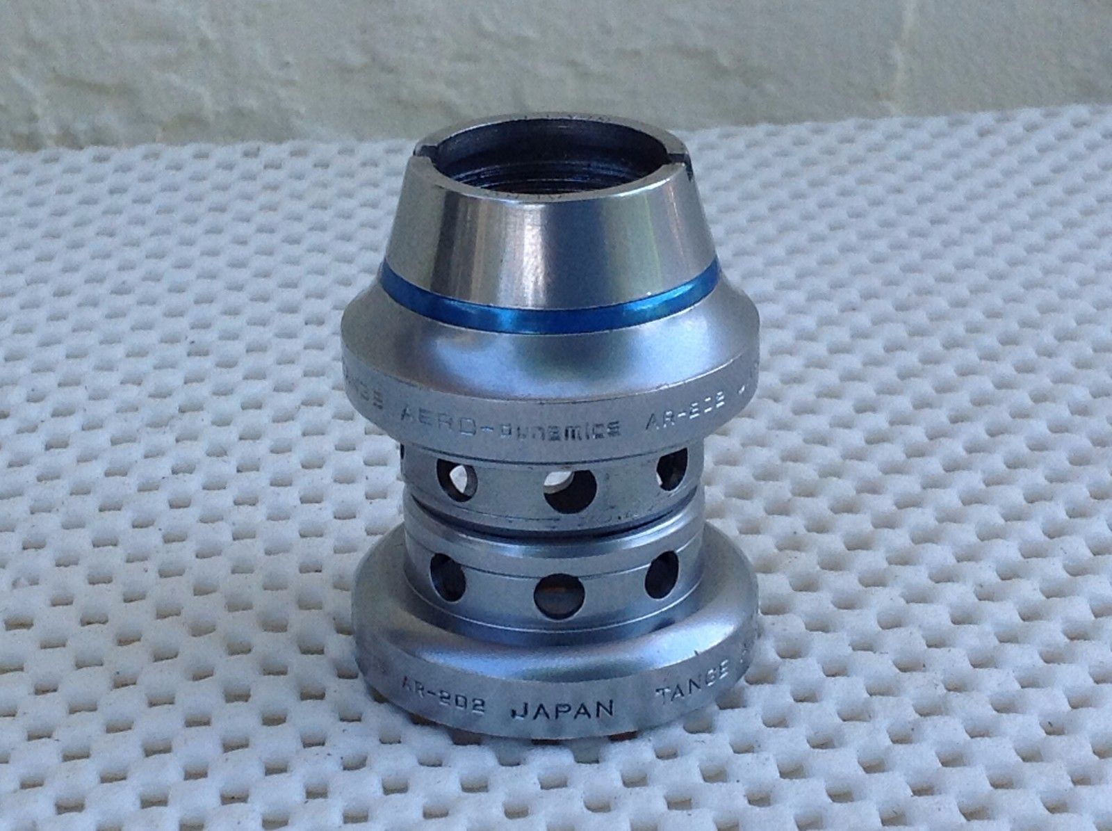

Leichter zu beschaffen als der AX Lenker wäre ja noch der passende AX Steuersatz.
Wenn schon Aero, dann richtig....der verbaute Tange Steuersatz erfüllt seinen Zweck,
paßt aber leider konzeptmäßig überhaupt nicht ins Bild.
Der verbaute Steuersatz ist doch absolut aero tauglich, der original ax Steuersatz mit der Plastekappe wirkt dagegen wesentlich plumper.
Mit der Argumentation kannst Du auch eine chinesische Vase aus dem 17 Jahrhundert mit dem Deckel
von Omas Teekanne verzieren.... . ;)
Darüber, ob der AX Steuersatz mit der Plastikkappe "plumper" wäre, ließe sich noch streiten.
Aber der Tange-Steuersatz mit den Aero-Teilen der 80iger kombinieren....das ist wie eine VW-Radkappe
am Mercedes SL...kann man machen...sieht aber leider scheiße aus. Mit "Aero" hatte Tange noch nie
etwas am Hut.
etwas am Hut.
Ohne das Plaste Ding ist der original Steuersatz gar nicht aero und ich dachte darum ging es Dir?
Dass Dir der Tange nicht original genug ist überrascht natürlich nicht, ich finde trotzdem, dass er gut passt.
So einen Steuersatz habe ich noch nie gesehen, vielleicht zeigt uns @clapton11 ja noch mal eine Nahaufnahme?
EDIT gefunden! Passt zeitlich und ist im Vergleich zum DA ax auch aeromäßig eher ein Porsche:
Ich habe auch mal gehört das es einen Tange Air Rohrsatz gibt.Aber gerade nichts gefunden.:rolleyes:
