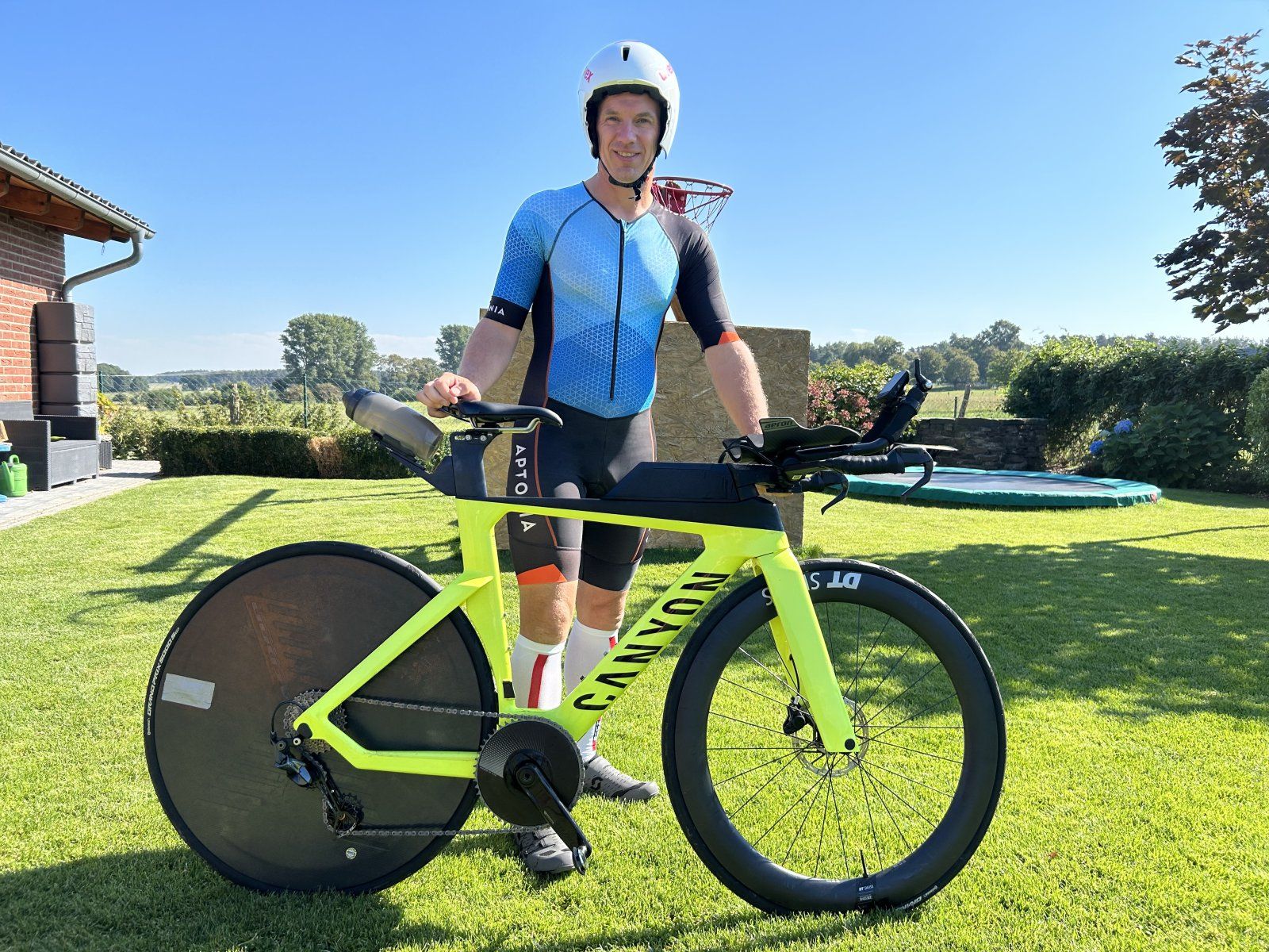

Wow, was ein Geschoss😍 Da würde sicher auch der ein oder andere Profi neidisch werden. Was ist das für eine Aero-Abdeckung am Schaltwerk; CS ist das ja eher nicht?
P.S.: Einzig Aero-Pedale bräuchte es eigentlich noch;)
ist die china variante vom aero cs mit ntn llb lagern
Aero pedale habe ich hier, daran liegts jetzt nicht 😂
die extensions werde ich die Tage dann noch weiß lackieren
btw. die scheibe wiegt 980g mit 22/30mm
Welche Scheibe ist das und wie teuer war sie?
ansich ist das die
https://www.legendwheels.com/legend-aviator/
nur halt bereits mit breiteren Massen und direkt vom Hersteller in China (er hat die selber so auch nicht bei sich im shop
https://www.acesprint.net/acesprint-super-light-disc-wheel
bezahlt habe ich bei ihm 738,71eur inkl. DPD ... er hatte mir die angeboten als ich zu ihm meinte, dass Light Bicycle die bestellte Scheibe nach 10 Wochen wartezeit nicht mehr produzieren konnte ...
wollte mir auch direkt seine neue 3 Spoke andrehen :D
Danke. Mit welcher Reifenbreite fährst du die? Für die Breite ist das Gewicht ziemlich gut. Nextie ist zwar ähnlich breit aber scheint schwerer zu sein.
Sie haben auch eine Weite. Aber schwerer angegeben als deine.
ist aber auch eine andere scheibe wenn man es so nimmt
die andere ebenso wie meine ist zudem paintless … die große Ventilöffnung finde ich auch ganz angenehm, da ich keinen Adapter benötige 😅
Wie lange war bei dir die Lieferzeit und was für eine Nabe ist verbaut?
uff glaube um die 3 wochen
Nabe kann ich dir nicht sagen wird schon was chinesisches sein (denke mal von h-works mit zahnacheiben freilauf) mit keramiklagern (wenn die mal rum sind mach ich da ntn llb rein)
6g habe ich zum wuchten mit einem 19g ridenow benötigt
