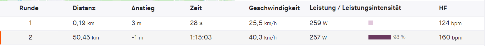

223 W reichen für 39,2er Schnitt auf 2 Runden. Den 40er Schnitttest musste ich aufgrund mangelnder Ernährung nach 111km abbrechen. Werd ich demnächst mal versuchen zu wiederholen, wenn die Windbedingungen denen des Münsterlandes wieder entsprechen.

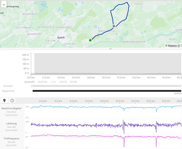

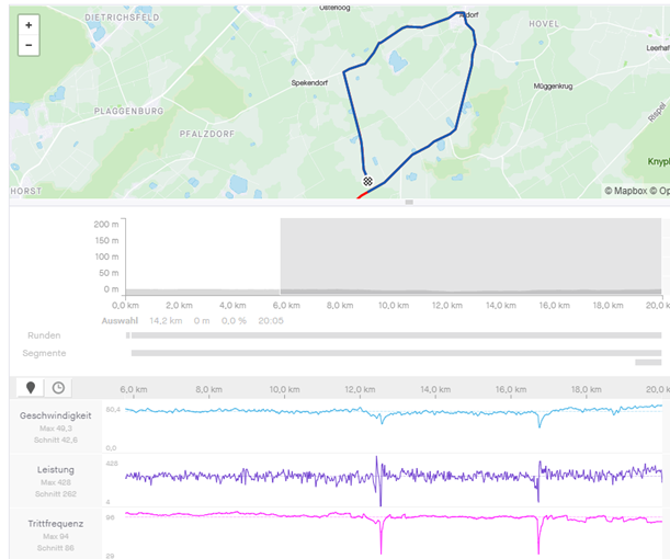

So, tun wir hier auch mal was für die Frauen-Quote.. Frauchen arbeitet hartnäckig auf ihr Ziel 43+ hin, am Wochenende bei der Strava-TT-Challenge der hiesigen Vereine ein nächster Schritt in die richtige Richtung. Auf einem „9“-förmigen 20-Km-Kurs, bei dem der „Zipfel“ bei Seitenwind (Nordwest) nur einmal zu befahren war, fiel die 43, wenn ich den Anfangs-Zipfel rausschneide, bleiben noch 42,6 auf einer 14 Km-Runde, wobei der Rückenwind-Teil eher geschützt, der Gegenwindteil ziemlich exponiert lag. Da alles im öffentlichen Verkehr, sogar mit einer „Boßelgruppe“ als Hindernis war, musste der Kopf leider oft oben bleiben. Am Vortag schon zum Anreizen ein Tria-Trainingszeitfahren mitgemacht, mit 10 Watt weniger, auf 14 Km Wendepunktstrecke mit stehendem Start 42,1. Bin gespannt, was noch geht..

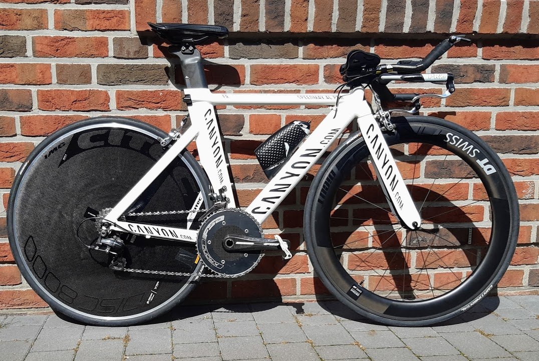

..hier die aktuelle Konfiguration, ist komplett auf UCI getrimmt, sonst könnte man noch mehr „rumspielen“..

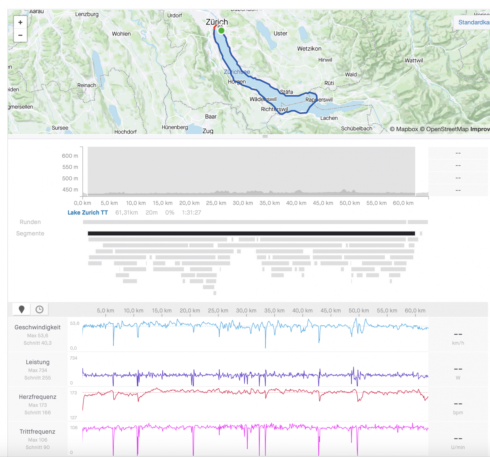

Auf einer Fahrt habe ich es dann auch geschafft, auch wenn ich die Geschwindigkeit ehrlich gesagt ausgeblendet hatte, um möglichst smooth im Bereich zwischen 250 und 260w zu bleiben.
Wie man sieht handelt es sich um eine Runde um den oberen Zürichsee. Vom Wind her würde ich behaupten, dass es etwa ausgeglichen war. Zürich bis Rapperswil war etwas schneller als Pfäffikon-Zürich, wobei die Strecke auf dem Linken Seeufer auch einige Wellen mehr hat.
Das Equipment bestand aus einem Specialized Tarmac SL6 Disc, 24mm hohen Alu-Laufrädern, einem Specialized Evade II Aero-Strassenhelm und einem normalen Kit bestehend aus Trikot und Hose. Ca. 40% der Runde müsste ich mit den Armen auf dem Oberlenker liegend verbracht haben, weitere 40% in der Aero-Hoods-Position und die restlichen 20% im Unterlenker.
Ich glaube, man kann die Positionswechsel sogar an der HF erkennen, da die Wattzahl ja wie mit dem Lineal gezogen konstant bleibt.. ?

Gute Frage, könnte tatsächlich sein, aber so genau weiß ich das nicht mehr. So ganz geschmeidig war die ganze Runde nicht, ab und zu musste ich doch mal langsamer auf eine Ampel zu rollen. Zwei große Drops im Tempo hat es in Wädenswil (bei ca. 1h) und kurz darauf nochmal in Horgen.
Eigentlich müsste man dasselbe nochmal mit dem Aerobike, tiefen Rädern und Skinsuit versuchen, aber derzeit hat es echt viele Baustellen und verkehrstechnisch ist die Züriseerunde auch immer eine Lotterie.

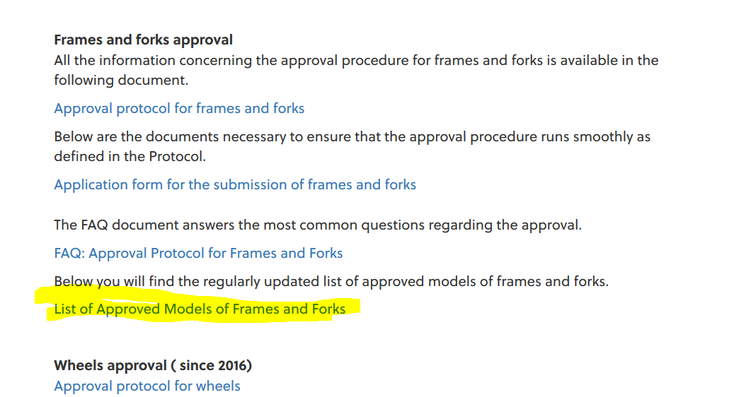

Hi,
in der Liste, hier mal der direkte Link, scheint das „Felt S..“ nicht enthalten zu sein. Das heißt aber noch nicht, dass es nicht zulässig ist, sondern nur dass es der UCI nicht (kostenpflichtig) zur Prüfung vorgelegt wurde. Das Problem hat man natürlich oft bei älteren Rahmen, die den Herstellern mittlerweile egal sind. So kann ein Stahl-Rahmen von 1990 durchaus zulässig sein, ohne dass er in der Lite auftaucht oder gar ein Label hat. Okay, das Felt ist schon ziemlich „flächig“ und ist nicht soo alt, ich vermute, so ganz UCI isser nicht.

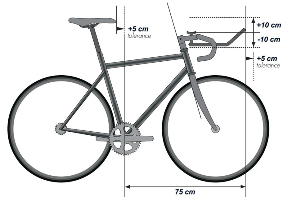

Bezüglich der Maße findet man das komplette Regelwerk bei der UCI, wie @406heijn schon schrieb, die wichtigste Zeichnung ist nach wie vor diese (Kein Witz, ist original UCI). Das mit der Toleranz bedeutet, Du kannst Dich entscheiden ob Du entweder den Sattel ganz am Tretlager, oder die Extensions weiter nach vorn strecken willst. Ganz wichtige neue Änderung, für die Großen wie mich, ist mal als Zusatzpassus reingenommen worden und etwas schwer zu finden: „For riders that are 190 cm tall or taller, the horizontal distance between the vertical lines passing through the bottom bracket axle and the extremity of the handlebar extensions including all accessories may be extended to 85 cm.“
Was auch noch richtig nerft ist, dass die Schalthebelspitzen zählen und nicht mehr wie früher, der Drehpunkt der mechanischen Schalthebel. Eimal für die vertikalen 10 cm Armpads, wo der Schalthebel also nach oben gedreht werden muss (wenn er das kann) und für die 75/80/85 cm Tretlager-Extensions Abstände dann nach vorne.
