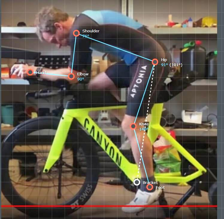

ich schicke Dir mal ein Bild. Aber gemein äh geheim. Weil hier wieder einer vor Neugierde platzt und nur rumstänkern will,
Bin absolut kein TTler, aber für mich ist vorne zu hoch. Und einen halben Zentimeter vorn länger könnte zumindest optisch besser passen.
Andererseits, wenn er so 6 Stunden fahren kann, besitzt das auch schon Aussagekraft.

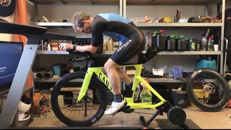

Hier mal mit bewegte Bildern:
Der Sattel ist zu hoch. Dein Bewegungsablauf ist bei jeder Kurbelumdrehung anders, weil du ihn bewußt steuerst. Teilweise gibst du im letzten Moment der Abwärtsbewegung noch einen zusätzlichen "Kick". Kann es sein, daß du in der Aufwärtsbewegung am Pedal ziehst? Das wäre falsch.
Insgesamt: Fahr mehr auf der Straße. Schau dabei immer ca. 70 m voraus. Das Auge steuert die Bewegung, ob beim Tennis, bei Sperrwurf oder beim Radfahren.
Gewöhne dir jede bewußte Einflußnahme auf deine Tretbewegung ab.

Interessant wird es, wenn Du das Video unter "Volllast" und bei ordentlicher TF machst.
Der Fuß ist in der 6 Uhr Position schon recht gestreckt, und ich bin auch der Meinung, der Sattel könnte tiefer, wenn Du dann das Fußgelenk weniger strecken müsstest und das damit kompensieren kannst. Der Kniewinkel ist erst einmal nicht schlecht.
Du hast ja geschrieben, dass du 6 h in der Position aushalten kannst. Welche Distanezn willst du mit dem TT angehen? 6 h sind ja extrem unüblich aufm TT. Also könnte die Position schon zu gemütlich sein.
Ich mache meine Position natürlich auch am eigenen Körpergefühl fest (das geht schon, wenn man einige Jahre aufm Rad sitzt) und vor allem mach ichs an kleinen Tests fest. Wenn ich -wie letztens- auf einem Heimatsegment (flach, 62 Hm) 13,55 Km ca. 3,7 W/Kg NP für einen 40,6 Kmh Schnitt benötige, dann weiß ich, dass die Aeroposition nicht so schlecht sein kann.
Also draußen testen und nicht nur akademisch mit dem Lineal daheim ausmessen. Das ist natürlich auch wichtig, meist aber für diejenigen, die zum ersten mal auf so einem Hobel Platz nehmen und eine absolute Grundeinstellung benötigen.
