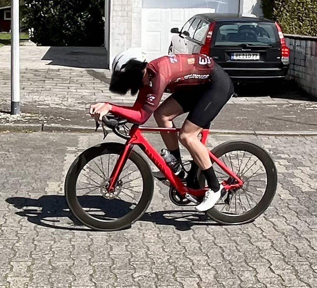

Schnellste Position von früher war so:
Ja gut, aufm Oberlenker liegen ist halt heute nicht mehr so angesagt.
Bei dem nach vorne rutschen bin ich gespannt. Der Rücken wird jetzt schon leicht rund und du greifst schon maximal lang auf den Bremsgriffen. Oberarme zu Oberkörper sind auch schon ca. 90 Grad. Wenn Du jetzt vor rutschst ohne vorne mehr Länge zu geben, stauchst Du die Position zusammen. Irgendwo muss der Körper hin, ist aber kein Platz, also machst Du den Rücken oben rund. Mach mal nen Bild von "neu".

Auf dem Bild sind zwischen Knie und Ellenbogen noch ein paar cm Platz, aber ja, runter muss dann schon noch. wie gesagt, der rise vom 6grad Vorbau hat mich doch überrascht, fahre ich sonst aber auch nirgendwo, Crosser hat auch -17. Hat denke ich mit den langen Armen zu tun.

So, nächste Runde, 1,1cm rauf, 2,2cm vor. Bisschen miz der Sattelneigung gespielt, weil ich sonst vorne runterrutsche. Vllt ein bisschen zu hoch, muss ich mal länger als 40min fahren.Teststrecke geht weniger gut als gedacht, Hügel und Wind, also entweder 25kmh oder 55.
Weiter vorne wäre noch besser, dann geht mir aber vorne der Platz aus. Tiefer geht dann auch nicht bei der Sitzhöhe.

Hatte erst 0.5 probiert, das fühlte sich aber irgendwie an als hätte ich keinen Platz unterm Knie. Aber, wie gesagt, mal ne halbe Stunde mit Druck fahren, danach nochmal evaluieren. Wenn‘s doch hinten weniger hoch kommt, hab ich jetzt hier einen -17 vorbau, dann könnte ich das ganze Setup tieferlegen. Mal sehen auch wie der Nacken so hält.

Würde auf jeden Fall mal vorne tiefer probieren, deine Ellenbogen sind ja jetzt unter dem Lenker, denke da könntest du es bequemer haben mit -17 und dafür den Unterarmen waagrecht statt ansteigend
Grundsätzlich sollten ja schon nicht zu viele Dinge auf einmal probiert werden, aber bei der Sitzposition hängt halt viel zusammen. Hier geht es ja um eine Rotation der Position um das Tretlager, da bleibt es nicht aus den Sattel nach oben und vorne zu verstellen und ihn evtl. leicht zu neigen. Das ganze soll ja dazu führen den Hüftwinkel etwas offener zu halten, wenn vorne eine aerodynamischere Position angestrebt wird, die normalerweise den Oberkörper nach unten bringt.

Falls ja, hier die Kurzversion: Kopf noch etwas tiefer, Schultern zusammen und vielleicht noch den Rücken etwas gerader und Arme weiter vor. Sieht in meinen Amateur-Augen sonst gar nicht schlecht aus.
