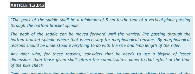

Seite 40 lesen. Du musst für cat 2 oder 3 wenn du die Ausnahmen nutzen willst ein Attest einsenden. Ansonsten fährst du cat 1 oder schlicht default Option (je nach Lesart kann das - 5/75 sein)

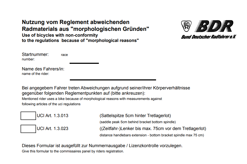

Mich hatte man seinerzeit auf dieses Ding verwiesen, ja, kann man als "Attest" übersetzen, aber eben keines, was ein Arzt ausfüllen muss, sondern wo man tatsächlich einfach nur einträgt, was man gern hätte.
Das von der UCI selbst hab ich weder über Google noch über die UCI-Suche gefunden, ist da tatsächlich explizit ein Arzt gefordert? Aber, wie gesagt, der Sicherheit halber kann man da natürlich gern von einem Arzt abstempeln lassen, wobei in der BDR-Version ja nicht einmal die Größe abgefragt wird.
https://static.rad-net.de//html/ver...ar_nutzung-regelabweichender-rennmaschine.pdf
Das was du da hast ist alles alt. Ich schau mal nach dem neuen.
Mein Team Kollege hat das für die Rundfahrt letztens schon so eingereicht. Natürlich mit Stempel vom Arzt. Alles neu ab diesem Jahr. Das alte kannst du alles vergessen. Gibt ja auch 3 Klassen und neue Maße etc.
