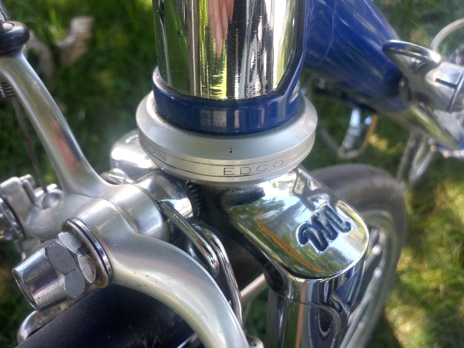

Ich habe hier noch einen Competition Steuersatz aus 92 und einen Competition Nabensatz mit Edelstahl-Verstärkungsringen an den Flanschen.da soll wohl nix mehr ausreißen…
Anhang anzeigen 1051098Anhang anzeigen 1051099Anhang anzeigen 1051100

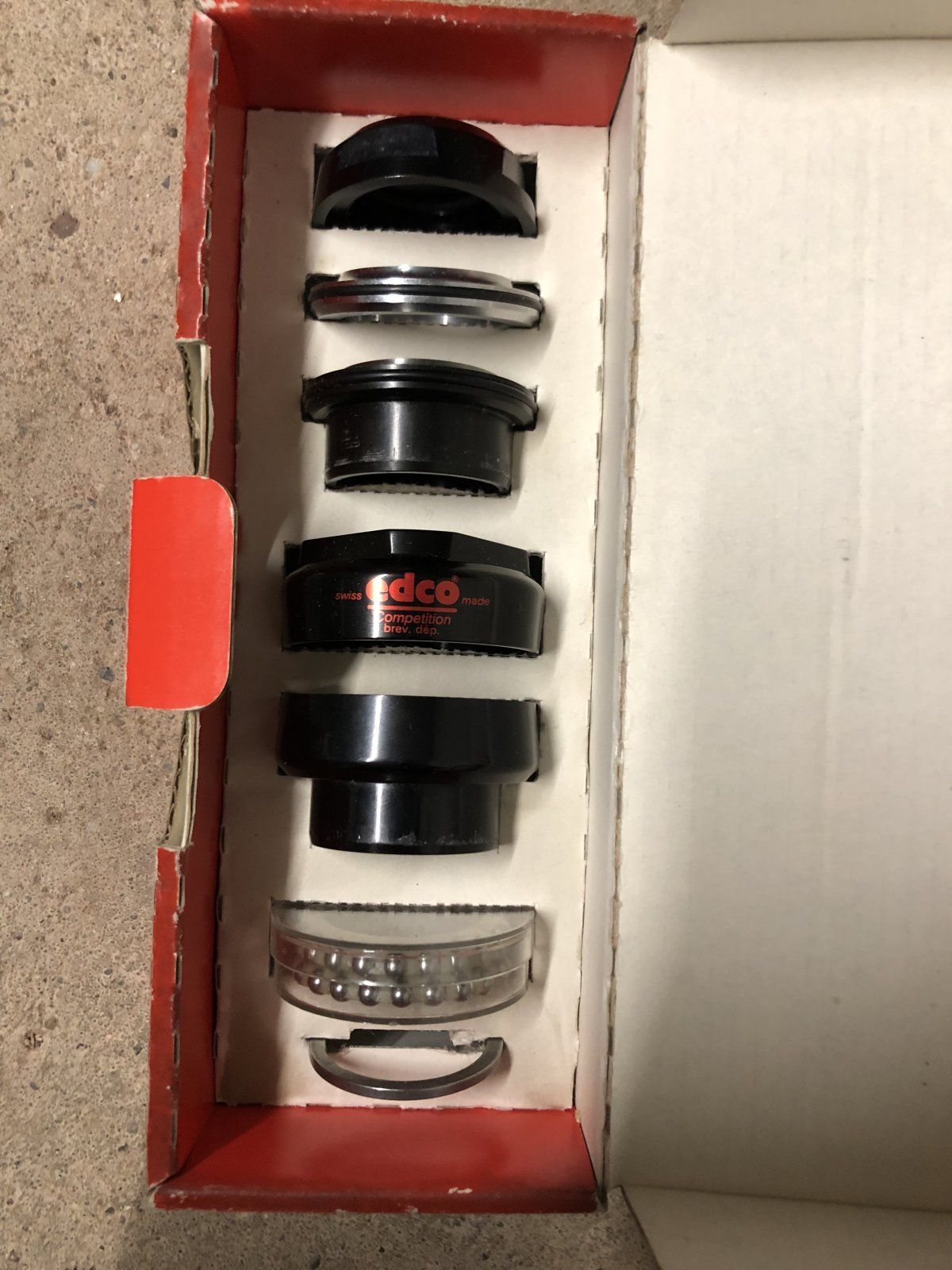

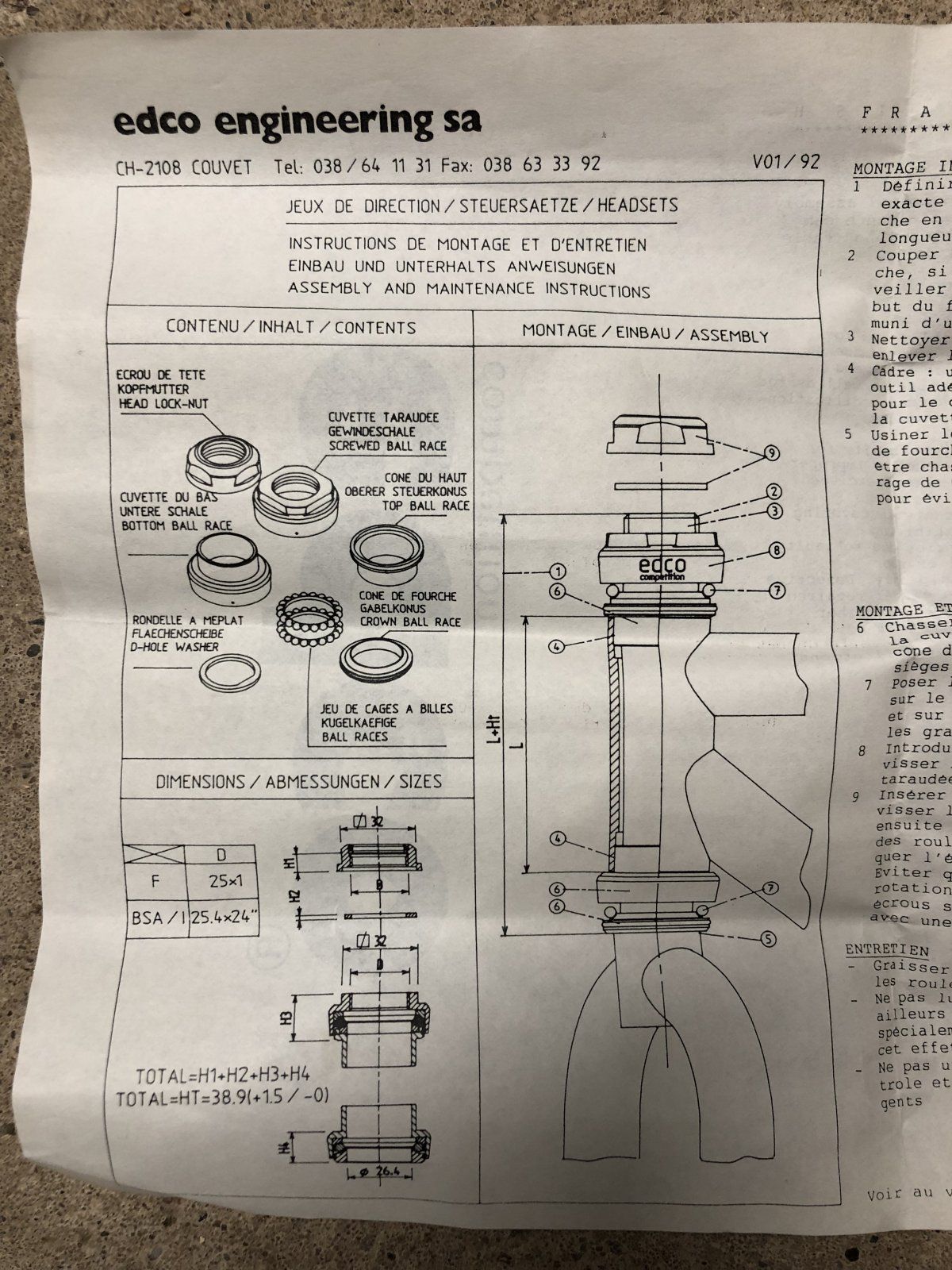

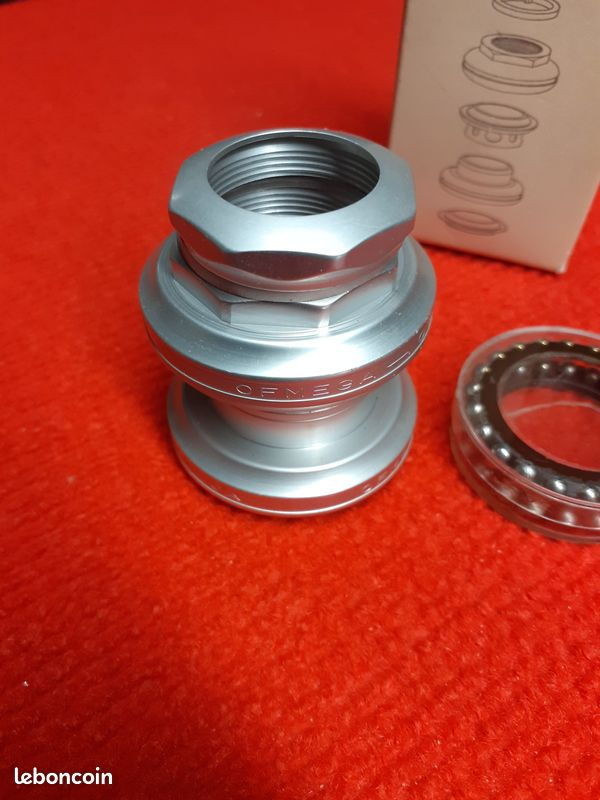

Ich habe solch einen Steuersatz nun auch günstig bekommen und wollte hier mal fragen ob hier jemand weiß, wie dieser Steuersatz am besten geschmiert wird. Die Lagerschalen haben Bohrungen zum Ölen. Normalerweise würde ich die Lager gut fetten, aber ich kann mir nicht vorstellen, dass man durch die kleinen Löcher mit einer Fettpresse Fett bekommt. Aber Ölen? Ist das nicht zu dünnflüssig und verabschiedet sich durch die Schwerkraft langsam aber sicher nach unten?
Und wie herum kommen die Kugelkäfige in die Lagerschalen? Mit der Kugelseite jeweils nach unten?
Was ist mit den unterschiedlichen Durchmessern 30/32mm?
Sind das verschiedene Generationen oder Unterschiede bei 3-/4-fach Lagerung?
Sind das verschiedene Generationen oder unterschiede bei 3-/4-fach Lagerung?
Kann ich dir nicht sagen. Bei allen Patronen mit Durchmesser 30mm ist ne 2 eingestanzt. 2 für 2-fach???
Sollen doch alle die solche Lager noch haben, mal schauen was sie haben? Vielleicht lüften wir das Rätsel noch.
