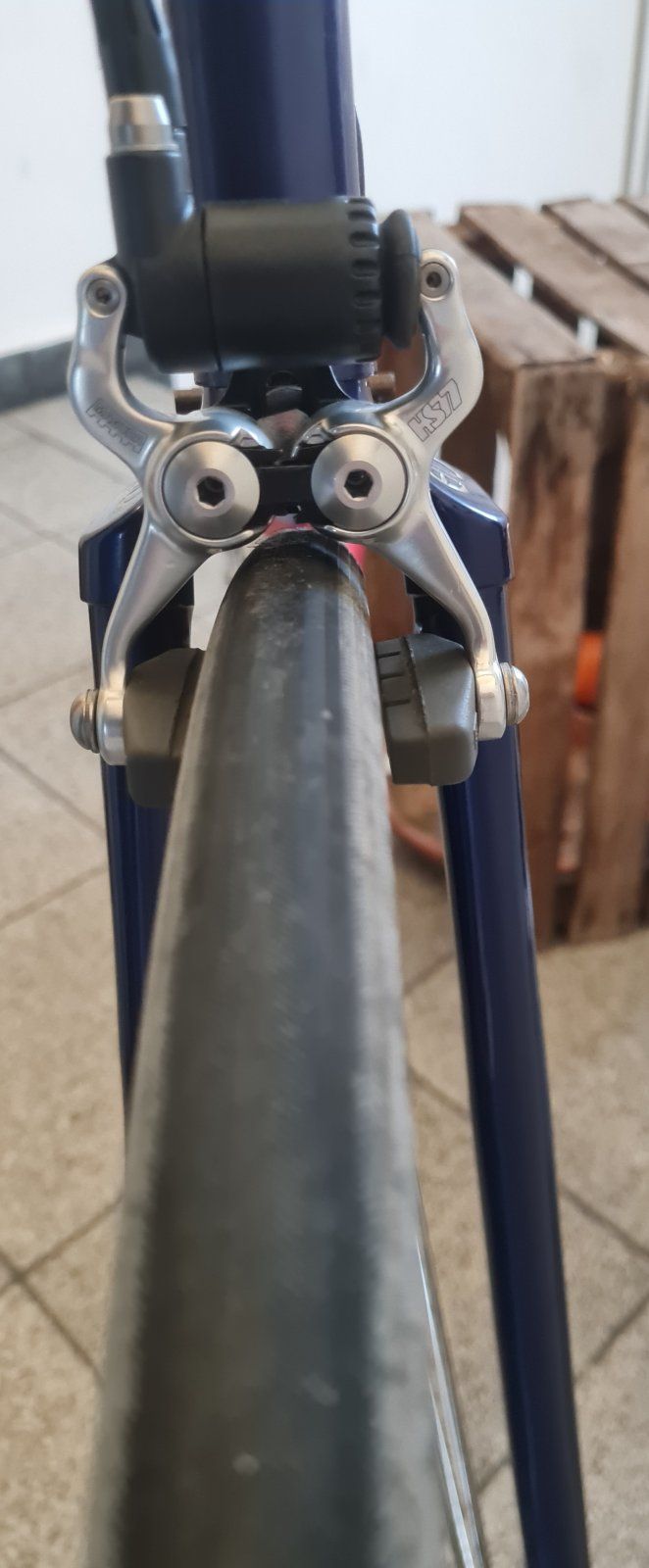

Hast du eine Idee, wie man die Bremsschuhe ausrichtet? Kann mir nicht vorstellen, dass die bei jedem Rad direkt passen.
Die Weite Bremsschuh / Felge macht man oben am Magura Zylinder, du kannst die Plastikkappe drehen.
Die Höhe zur Felge teilweise über die Bremsanlage, der Rahmenbolzen lässt sich im gelösten Zustand verstellen.
Rest ganz normal über den Bremsschuh.

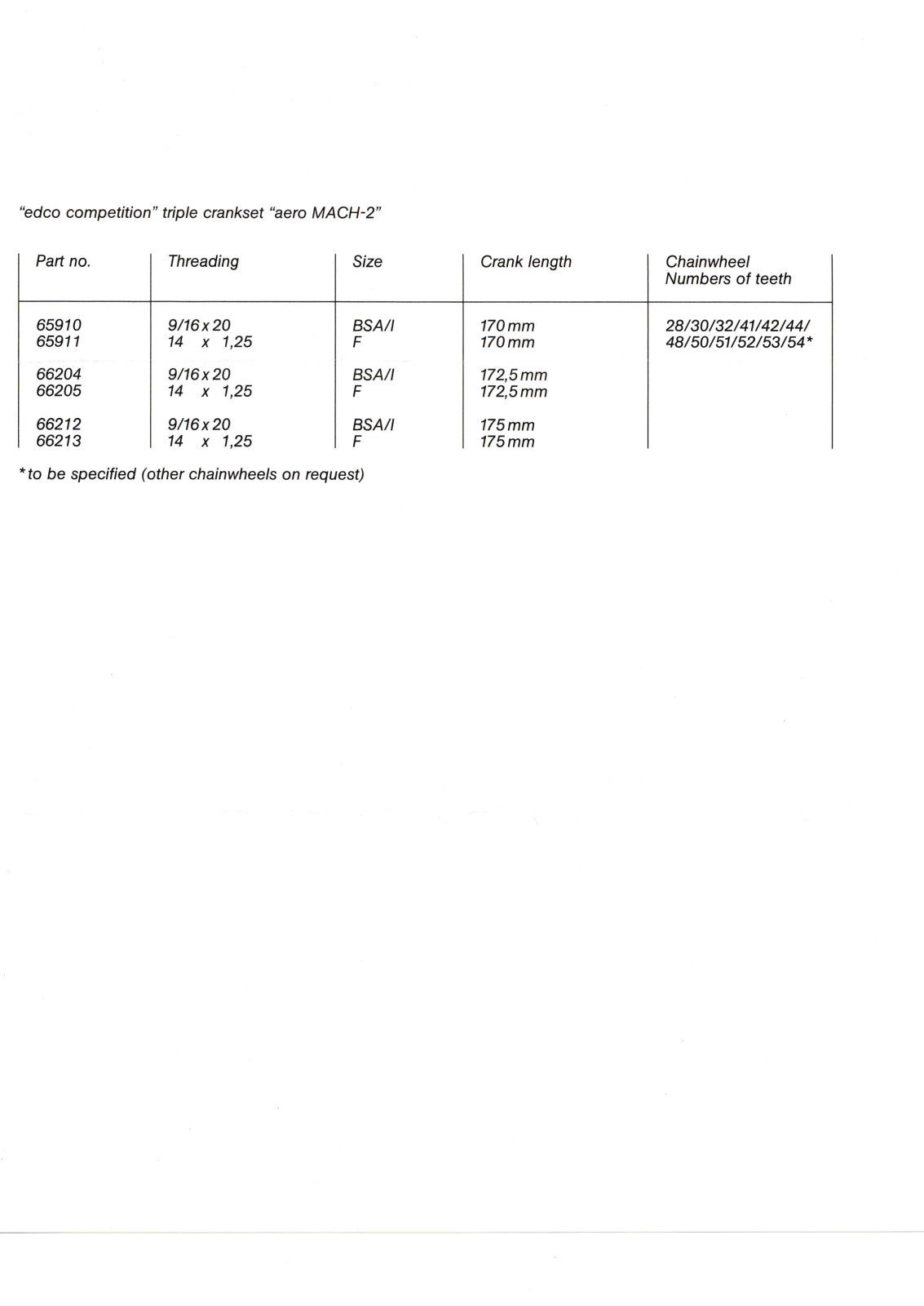

Ja, so eins wie von stahlpedaleur angeboten, ich habe nur nichts über die passenden Längen finden können, da gibt es ja eine ziemlich große Auswahl. Scheinbar waren die Edco Innenlager nicht nur für Edco Kurbeln gedacht, oder die hatten mehr Kurbeln im Angebot als mir bekannt sind.

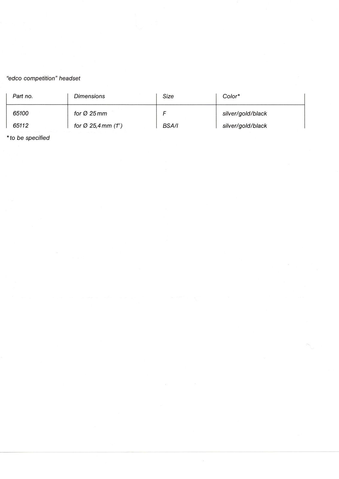

für einen Raleigh SBDU Aufbau (Mitte80er) suche ich ein Edco Steuerlager in Schwarz.
Gab es für diese Zeit auch Innenlager und Naben in Schwarz?
Moin zusammen,
Den Steuersatz wurde in Silber /Gold und Schwarz angeboten und im Katalog von knutson 22 auch noch in Blau und Rot.
Bei den Naben und Innenlager gibt es im Katalog keine Farbangabe und habe es auch noch nie in Schwarz oder anderen Farben gesehen.
( ab Anfang 90er gab es dann die Komponenten auch in Schwarz / Rot und Violett.)
