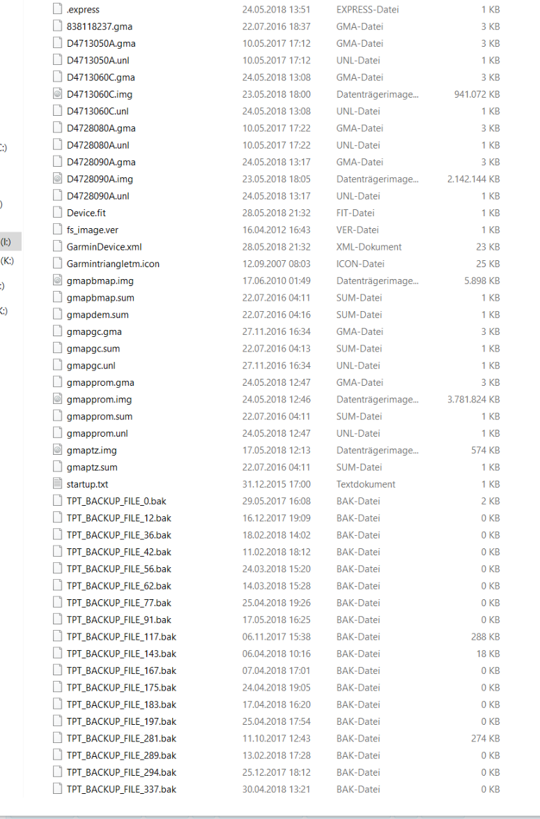

hm, die von dir genannten Daten finde ich auf meinem Edge nicht... was muss drauf bleiben?
sicherlich die gmapbmap... da ist so ein Haufen Müll drauf, würde das gerne wieder jungfräulich haben.
Die gmapbmap.img lassen, alle anderen gmap...img löschen
dann alle Dateien mit der Endung .bak
Dann hast du noch 2 Maps auf dem Gerät, die D481....img und D482....img. Weiss nicht was das ist, evtl ebenfalls löschen. In dem Fall kannst du alles löschen, was mit D48 anfängt.
Dann mal testweise die D-Karte zB von speichenkarte.de dort rein kopieren.
