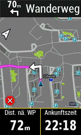

vor Abbiegungen blendet meiner die Karte ein, manchmal selbst bei relativ geringfügigen Richtungswechseln, die ich selbst eher als geradeaus empfinde.
Habe ich WPs in einer Strecke fest definiert, gibt es automatisch einen zusätzlichen Screen mit einer Liste der noch kommenden WPs mit der entsprechenden Entfernung.
Ohne definierte WPs zeigt er generell zeigt die Entfernung zur nächsten Abbiegung oben links auf der Karte an und den entsprechenden Straßennamen rechts.
Ist in der Karte das Datenfeld "Dist. ä. WP" eingeblendet, wird auch dort die Entfernung zu Abbiegung angezeigt.
So funzt das zumindest bei mir, ohne das ich jezzt bewusst irgendwelche Einstellungen vorgenommen habe.
Danke, Rajesh, dass hatte ich bisher nicht gefunden und eben aktiviert. Probiere ich demnächst aus.
@Ros Tocker : WP (Wegpunkte?) sind das die Zwischenpunkte, die ich für die Berechnung der Route nach meinen Wünschen eingegeben habe? Oder muss ich die WPs separat definieren? (Sorry, falls das eine dumme Frage ist).
Das Datenfeld "Dist. nä. WP" habe ich im Standard Display (Seite 1) dabei, auf der Karte habe ich die Felder Leistung und Puls dazu.
WP = Wegepunkt, zumindest bei der Streckenplanung in Garmin Connect kann ich diese separat definieren, sowas wie POIs. Ich meine, die von Komoot werden nicht übernommen, kann es aber nicht mit Bestimmtheit sagen.
Aber wie Rajesh schrieb, schau mal nach den Einstellungen der Abbiegehinweise, die hatte ich nicht mehr auf dem Schirm.
Danke, Rajesh, da hatte ich schon eingestellt, dass Navigationstexte "beim Navigieren" angezeigt werden.
Aber Dein Tipp vorher hat gerade bei einem kleinen "Testlauf" schon wunderbar funktioniert.
VIELEN DANK :)
