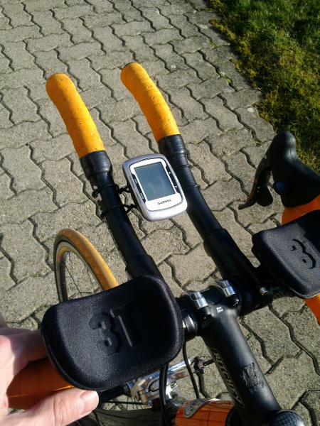

Übrigens, für alle die eine wirklich coole Befestigung wollen zum Zeitfahren:
aufgespannt zwischen dem Lenkeraufsatz :-)
