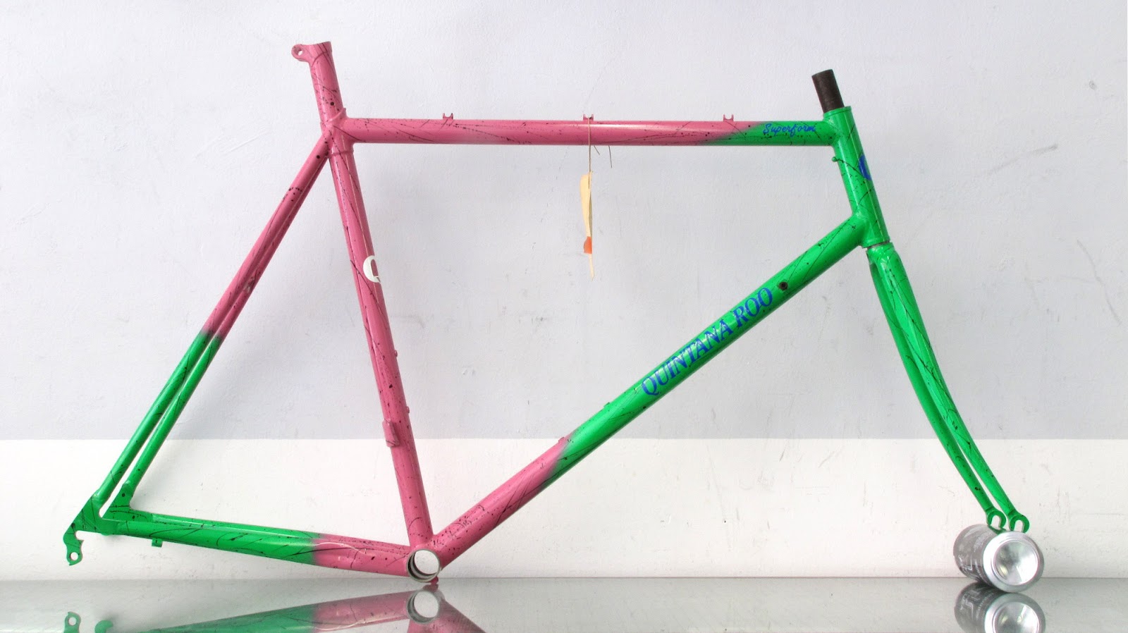

Ein bunter Vogel zieht ein - Quintana Roo Superform

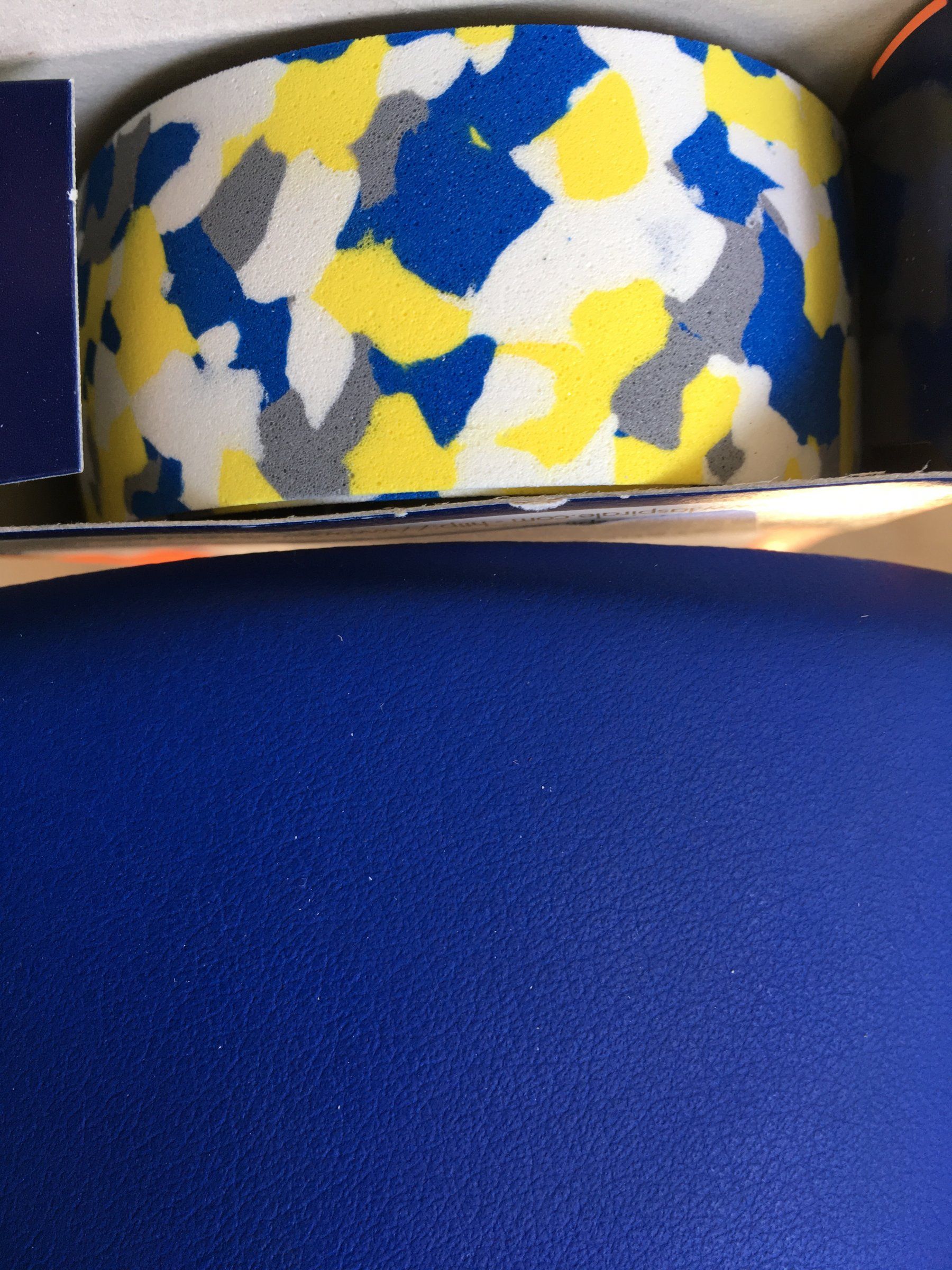

Habe nun auch dieses Blau-Gelb-Grau gesprenkelt hier, aber da passen die Farbtöne nicht.

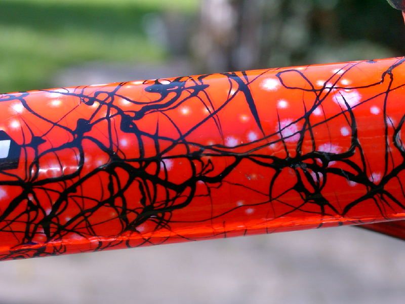

Also ich finde das auch äußerst kreativ, neben Red/Silver, Blue/Silver und Pearl. Leider bin ich bei den Farben in der Bildersuche noch nicht recht fündig geworden, wie die Lackierungen denn da nu aussehen.

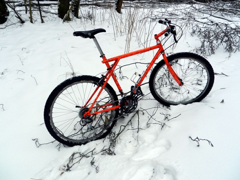

Wie lackiert man denn so ein Inferno? Macht das 'ne Maschine?
Die QR's wurden ja manuell lackiert. Am Anfang. Oder so.
But our contractor for the Superform was Tom Teasdale, who built bikes in the middle of Iowa. His wife, Cathy Jo -- painted them, and one of our trademarks was to have Cathy Jo paint every bike a different color. No two bikes were painted the same that year.
http://www.slowtwitch.com/mainheadings/features/superform.html
Ich kann es nicht pauschal für alle Firmen beantworten, aber konkret weiß ich es von Kuwahara, die genau solche Kreationen Ende der 80er bis Anfang der 90er im Programm hatten. Grundierung und Basislack in normalen Lackierstraßen, dann kommt der vorgetrocknete Rahmen an ein Band , wo ein Schwung Asiatinnen saß, die von Hand mit Stäben diese Inferno aufträufelten bzw. spritzten. Geht wie Honigbrot beträufeln. Dann gings wieder in die Lackierstraße mit Klarlack und abschließend in den Ofen. Für eine Kollegin habe ich 94 mal ein Rad in nachtblau mit grellroten, grellgelben und 3.Farbe (weiß ich nicht mehr) Spritzern versehen. Es brauchte eine Weile, die richtige Viskosität zu erwischen (zäher als Spritzlack) und etwas Gefühl für die Menge, damit der Sprenkel sofort "steht" und nicht abläuft. Ein vorgewärmter Rahmen hilft dabei. Alles in allem weniger schwer als gedacht.

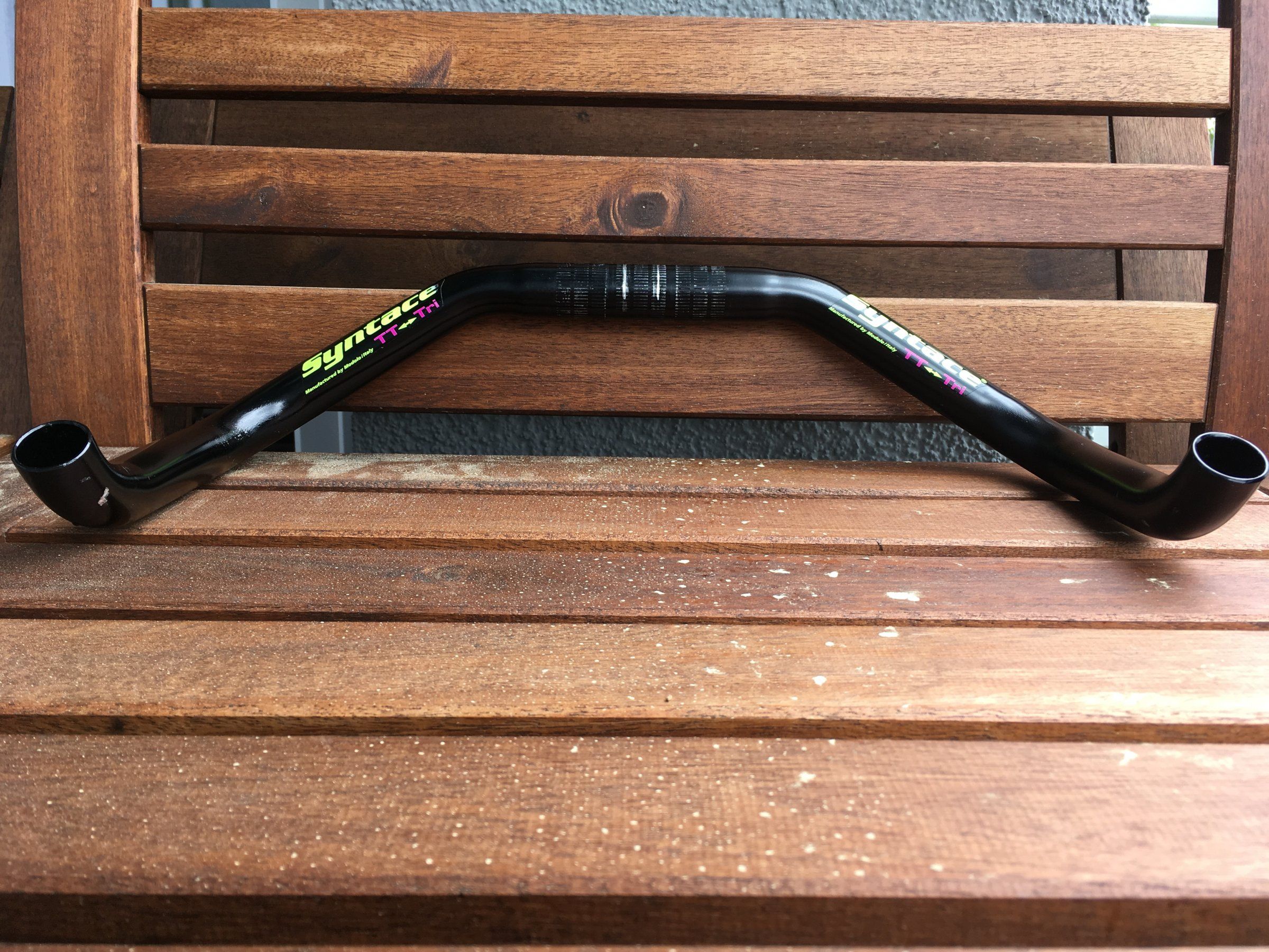

Der Lenker ist vom Klebezeuchs befreit, die Syntace-Schriftzüge haben's überstanden :)

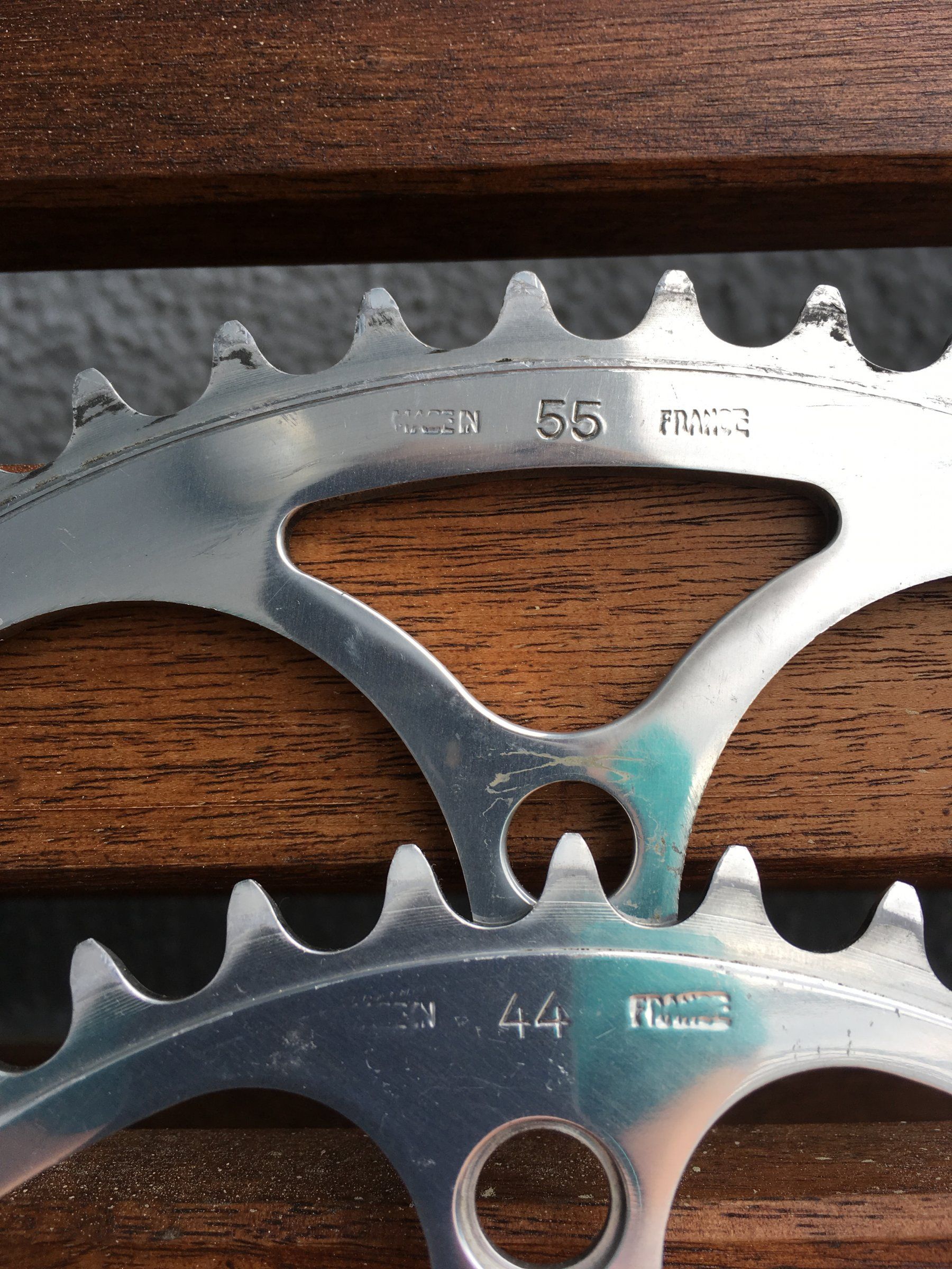

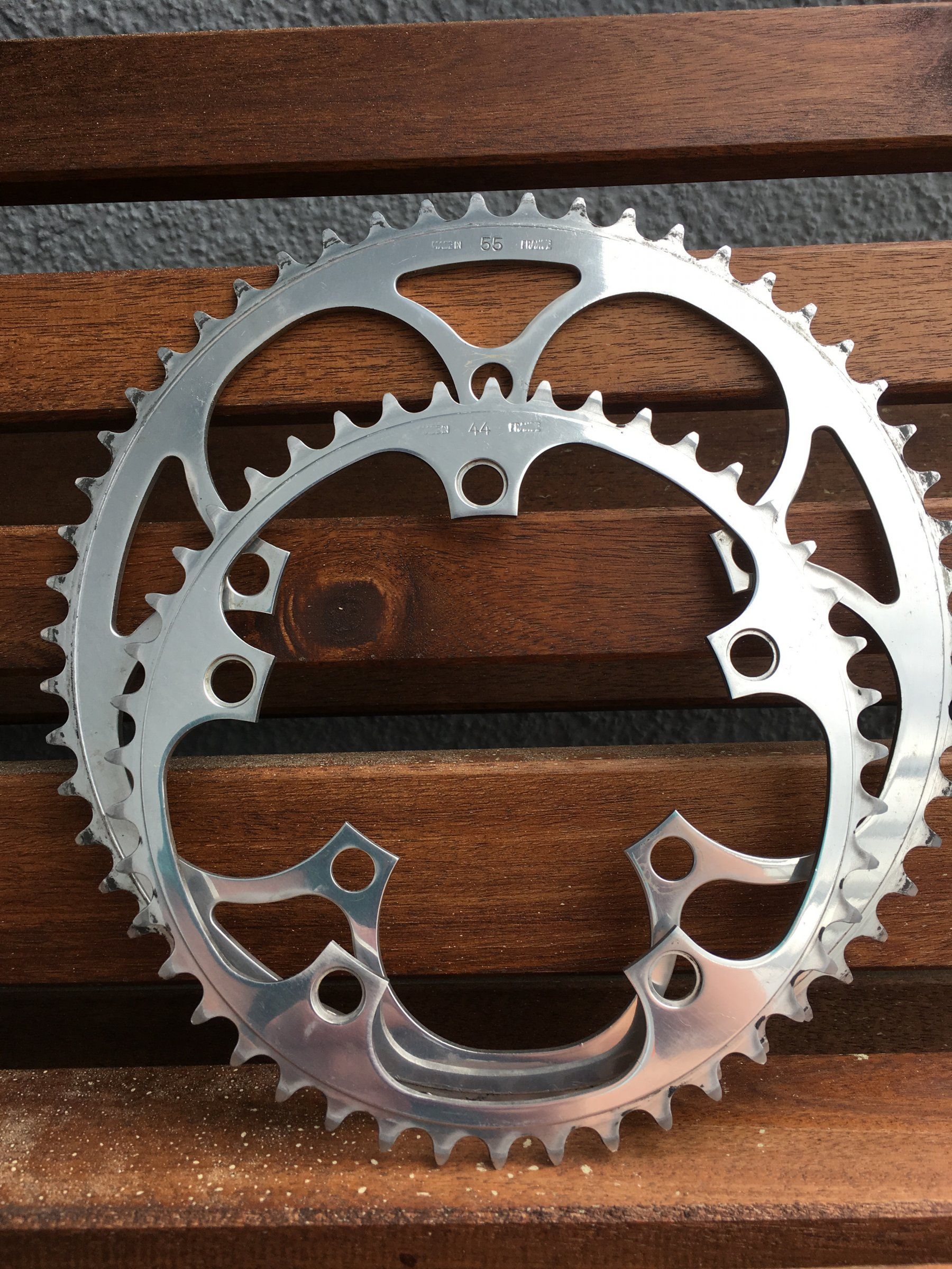

Ein extra-großes Blatt für @Knobi - vielleicht im Tausch gegen ein kleineres großes für 110er LK? Dann würde ich die TA Zephyr von @Vaang verbauen. Das kleine Blatt mit 44 Zähnen wäre auch vakant (bräuchte dann was für 74er oder 58er LK):

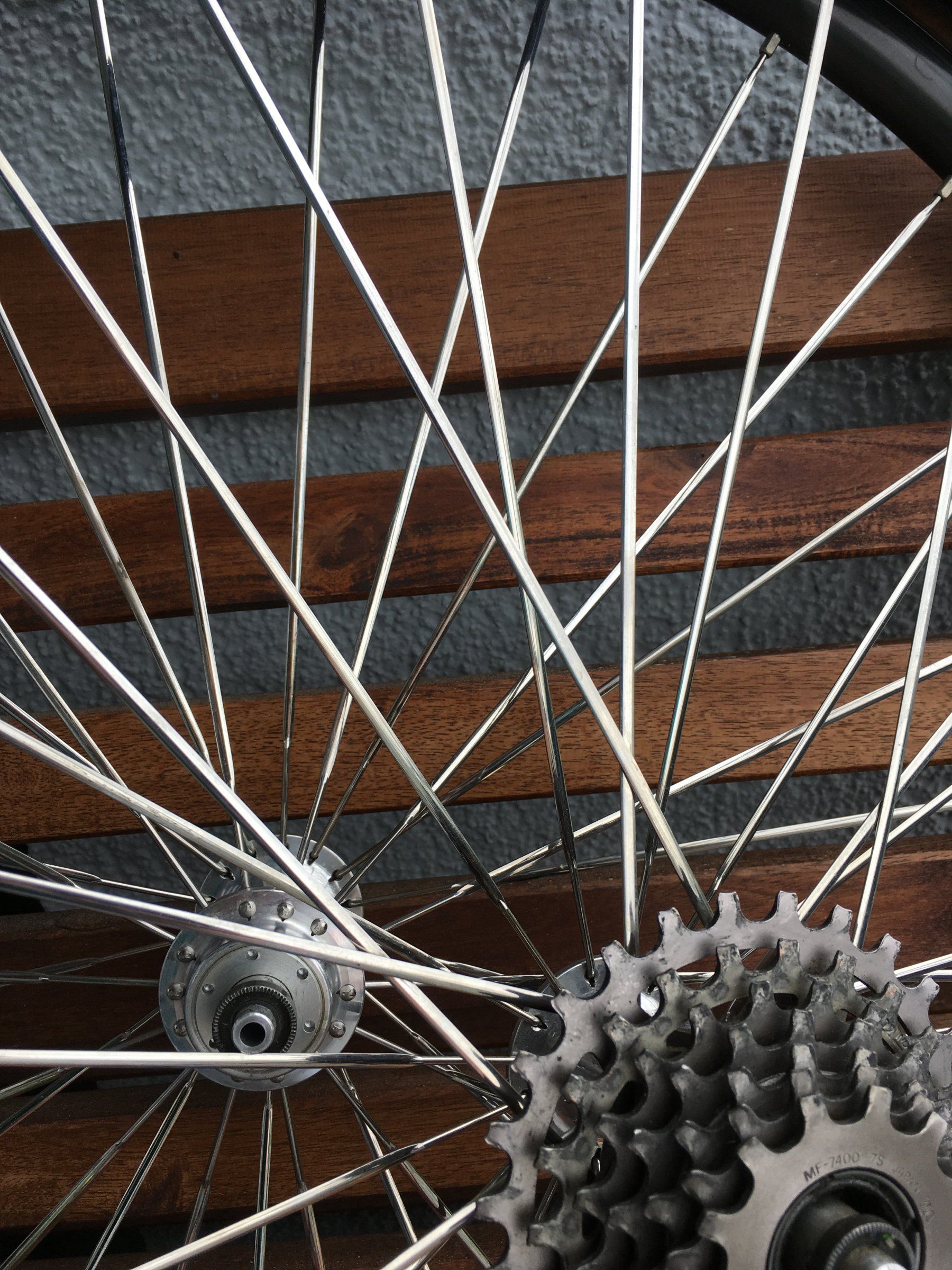

Bin auch gleich mal mit'm Lappen über'n LRS. @Pananoia: war war nochmal dein Lieblingskranz? :)

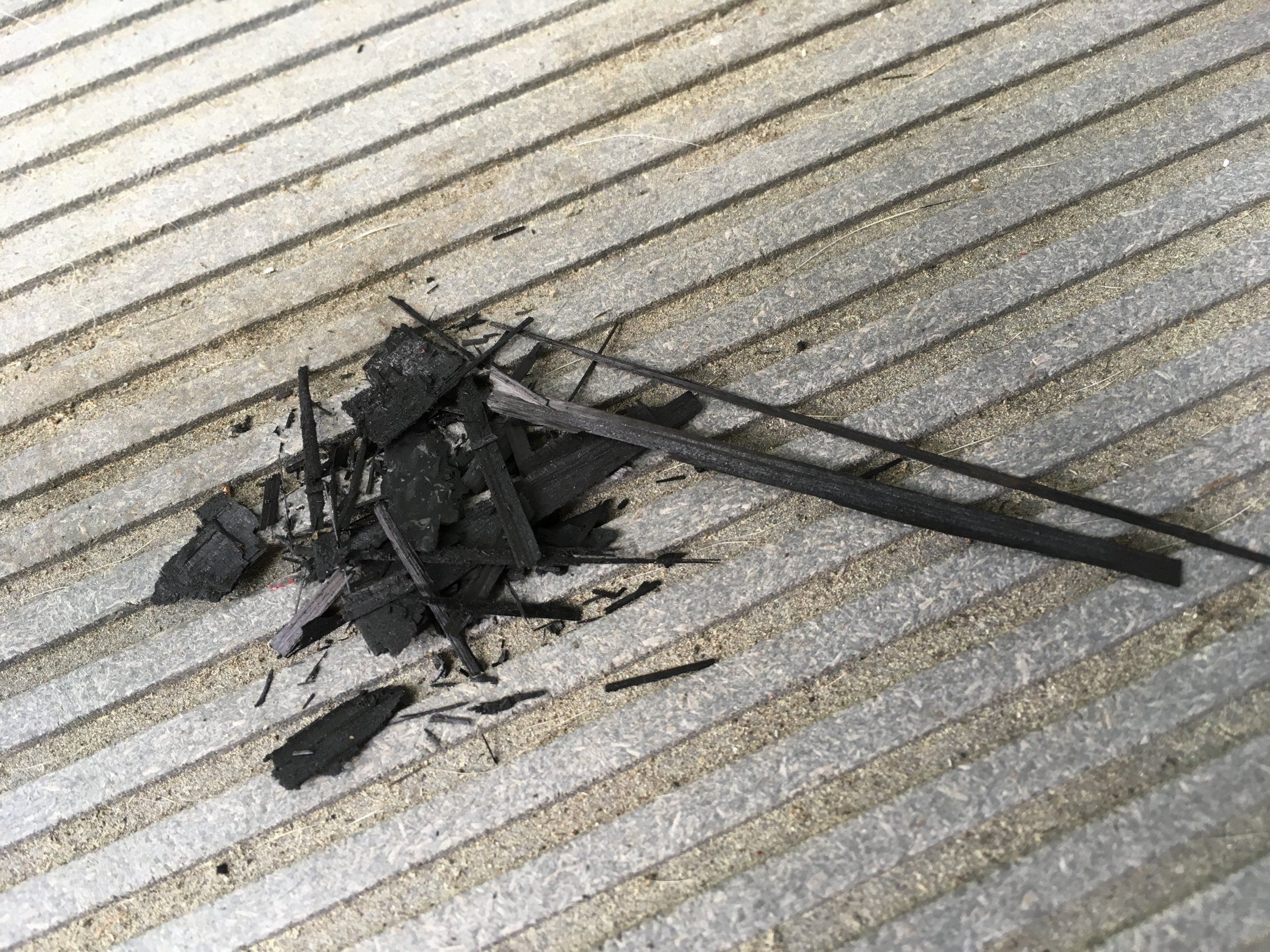

.... und hier noch n paar Reste aus'm Sattelrohr... :confused:

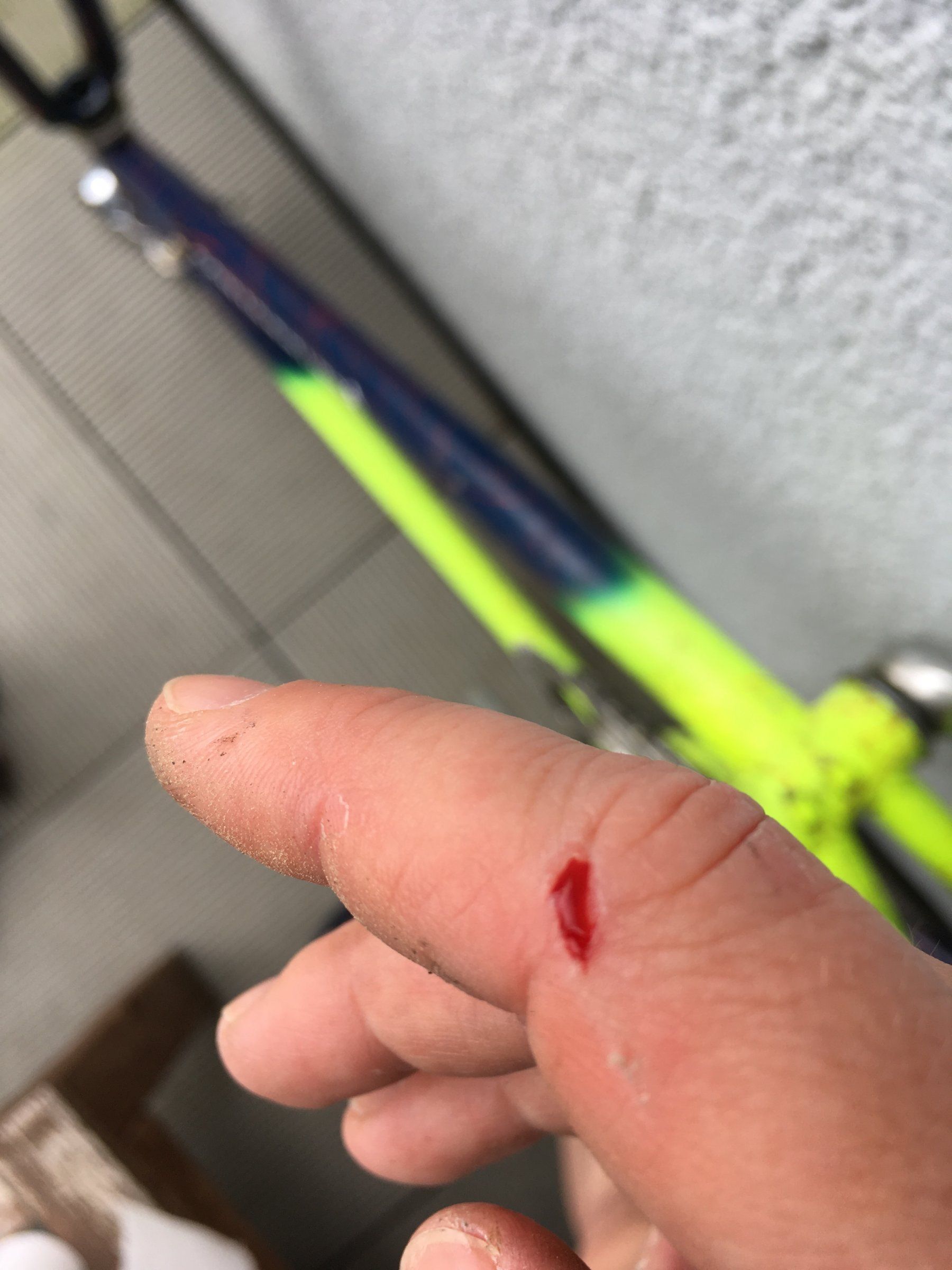

Aaaaaaah.... jetzt hat er Blut geleckt...
Selbst schuld wenn man ein Roadkill hat.
Das will Blut sehen. :D

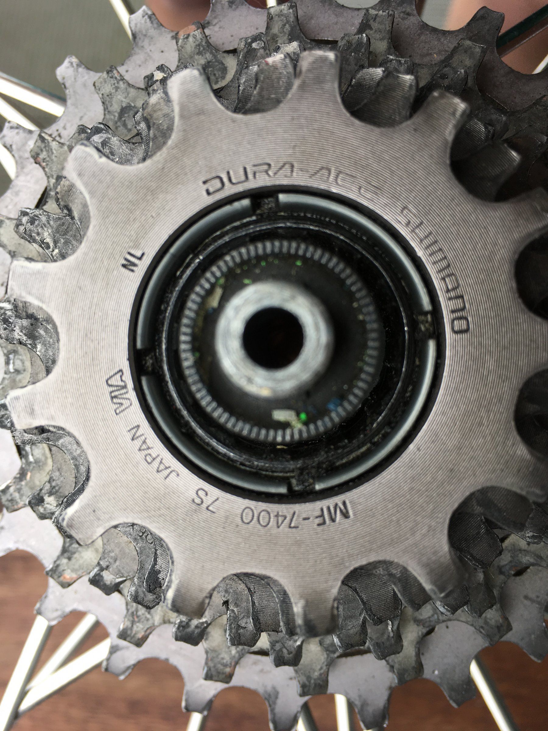

Anhang anzeigen 452846 Anhang anzeigen 452845
MF-7400. Beste Schraubkranz von Welt.
