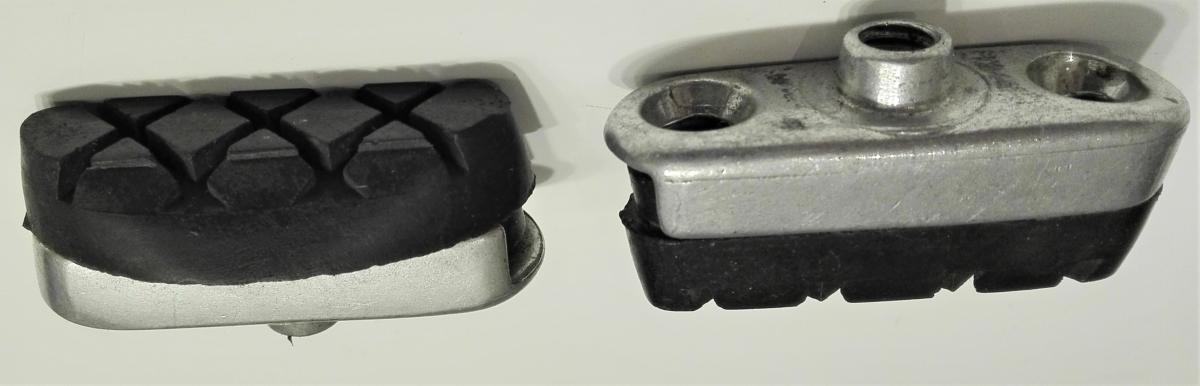

Nur bei den KL-Bremsen sind die CLB-Bremsschuhe zu sehen. Dass Galli für CLB produziert haben soll, halte ich für ausgeschlossen, denn CLB-Angénieux war ja selber ein Spezialist für allerlei Aluteile. Eher kann ich es mir andersrum vorstellen.
Warum? Weil die CLB als Besonderheit einen Bund am Bremsschuh haben, der einen breiteren Schlitz im Bremsarm erfordert. Und weil diese Art Bremsschuhe sonst ausschließlich an CLB-Bremsen zu finden ist.
Was natürlich gleichzeitig bedeutet, dass normale Ersatzbremsschuhe bei CLB-Bremsen nicht passen. Die Erfahrung haben sicherlich hier schon einige gemacht.
Danke übrigens für den Tipp mit den Modolo/Koolstop-Belägen. gut zu wissen.
Ich habe noch einen Satz Originalgummis von CLB im Lager, neu auf Karte.

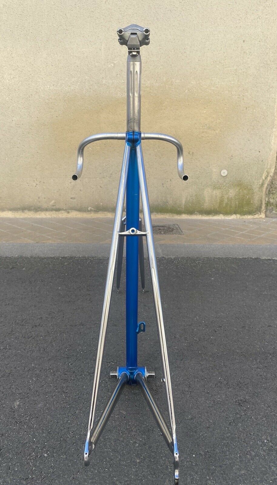

Heute hab ich den CFIC von einem nahegelegenen DHL Shop abgeholt und die 2km zu Fuß nach Hause geschleppt. Ausgepackt, zerlegt und die erste grobe Reinigung vorgenommen.
Meine Nemesis bleibt mir auch bei diesem Franzosen treu. Die Lager Schale der Antriebsseite sitzt Bombe.

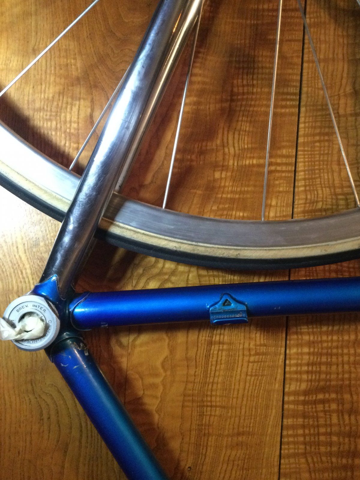

Der Rahmen ist vom Zustand in etwa wie zu erwarten war. Das Kabelführungsdings ist/war mit Patex befestigt und inzwischen ab.
Erfreulich, Gabel und Rahmen haben die gleiche Seriennummer, dort wo sie bei Guedon zu vermuten ist. Allerdings Auftraggeber bezogen hier CF für Club Franco (Italien de Cycle) statt DG für Daniel Guedon wie bei seinen "eigenen" Rahmen. Aber ich würde mal sagen, ist einer. Das (eventuell) streich ich jetzt im Titel des Fadens.
Der Rahmen kommt mit einer passenden 26.6mm Super Record Sattelstütze. Das läß den Rohrsatz erstmal noch offen. Trettlager und Steuersatz sind französisch. Gewicht muss ich noch nachreichen.
Ich gehe im Moment davon aus, dass sowohl Lenker, Vorbau und auch Sattelstütze original sind, die Kampfspuren und das Alter lassen keine andere Deutung zu. Was mir bei der Datierung eine gewisse Hilfe ist.
(Bitte korrigiert mich wenn ich falsch liege)
Campagnolo Super Record Sattelstütze 4051/1 mit komplett unpoliertem Oberteil. 1980- edit 1983-1984 (danke @BuddyBuda )
Cinelli 1R Vorbau Flying C ab 1979/80 (mit Alu-Expander wie hier etwas später)
Cinelli 65 Criterium Lenker, Beschriftungstyp: links Cinelli darunter CRITERIUM, rechts Cinelli darunter 65-40 um 1982/84
Cinelli Innenlagergehäuse ohne Spoiler bis 1983
Anlötsockel für Umwerfer Standard ab 1983/84
Anlöt Kettenaufleger
Auch wenn die Zahlen nur in etwa korrekt sind, würd ich sagen, der Rahmen ist von 1983/84

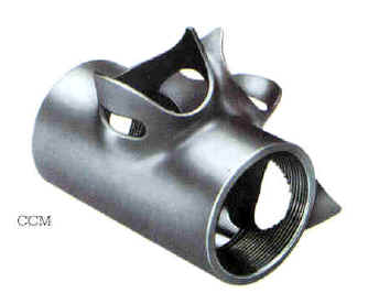

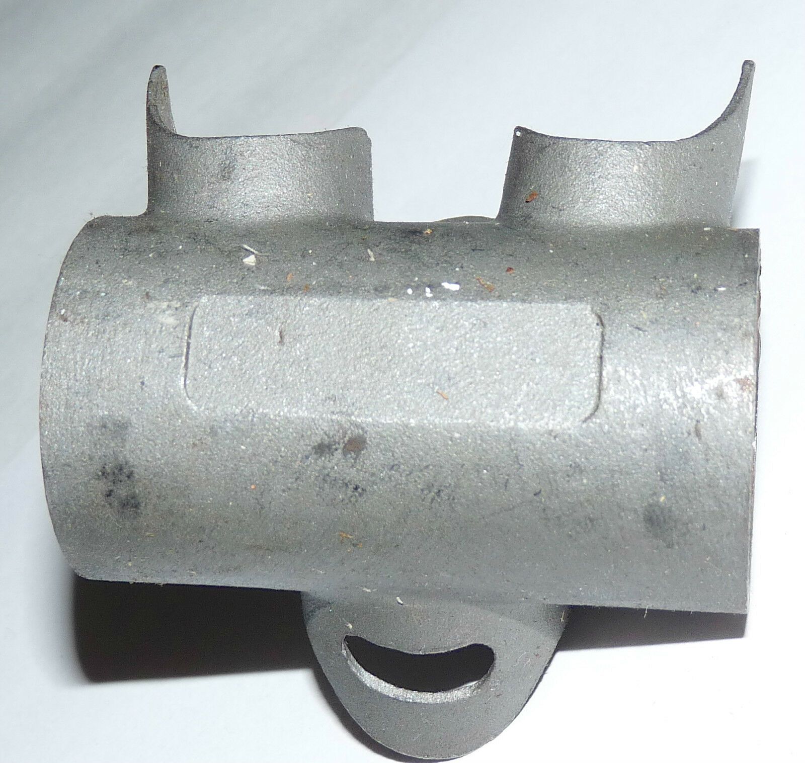

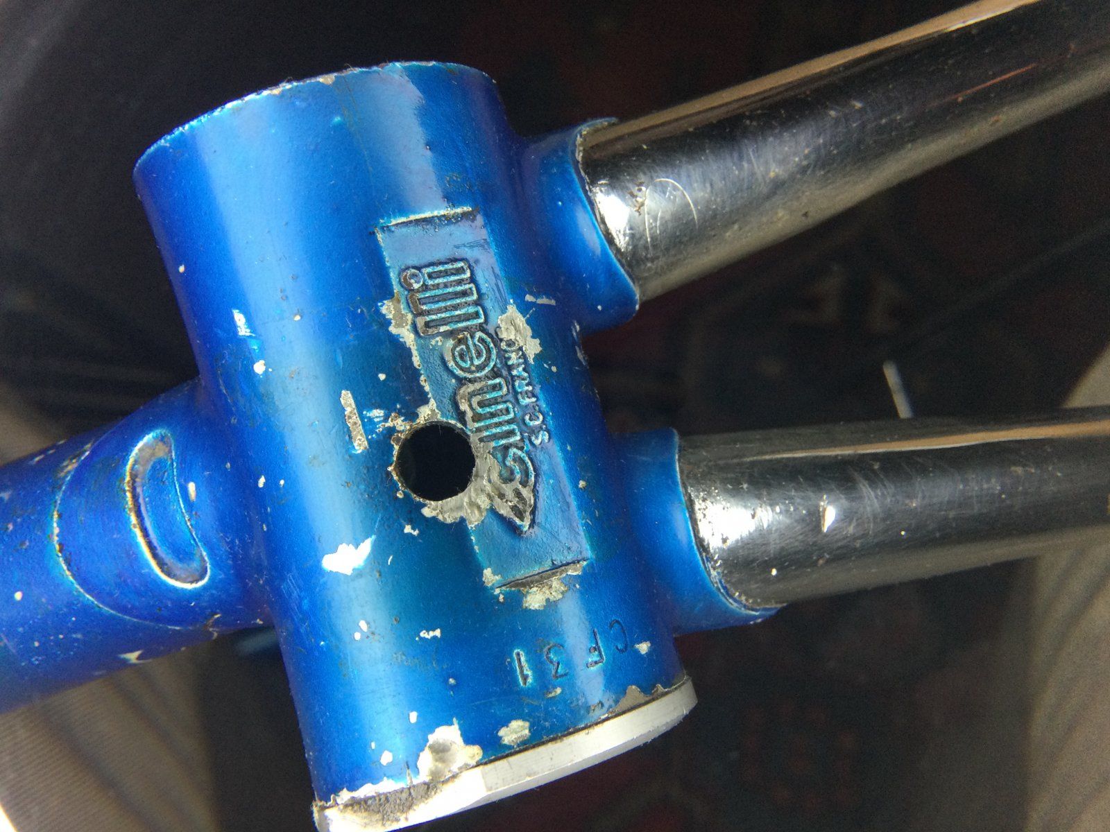

Cinelli CCM Gehaeuse
datt Design, dann produziert 🤷‍♂️
Bei der Rahmenhoehe, kein Steg/Bruecke zwischen den Unterstreben, ist ja mal eine Ansage 😍!
Verkuerzter Radstand & leichter ;-)
Ich bin mir eigentlich sicher dass das ein Guedon ist.
Gewicht so 1750gr und 690gr schätze ich. HR mit 25er Reifen passt nicht oder? 😘

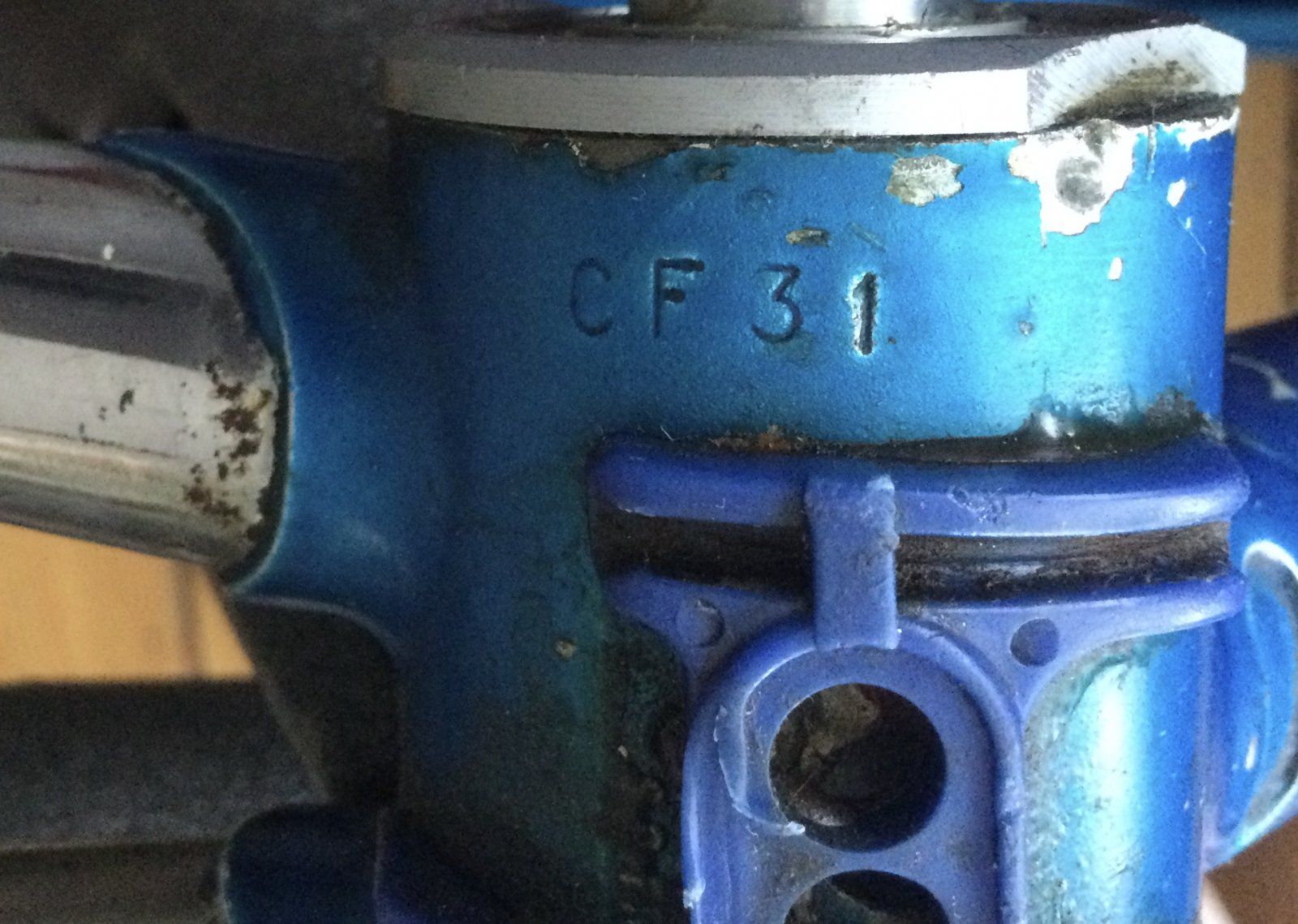

Und Cinelli "SC France" Gehäuse 🤲 normalerweis steht da ja: "Made in Italy"
Bin gespannt
Ich denk das auch: ist ein Guedon.
Gewicht kommt.
Gabel 700g (geht auf der Söhnle, wohl gemerkt 60.5cm ctc, sprich Gabelschaft 22cm)
und "Isch abe ga keine Auto 25er"
Rahmen (läßt sich auf der Küchenwaage nicht zuverläßig messen 1650-1800 je nach Position läßt aber Deinen prognostizierten Wert als wahrscheinlich gelten) to do: Zugwaage suchen.
@Avi.1990 Radstand 98cm, Höhe 62cm mitte-oben, Länge 58cm mitte-mitte
das Design des Gehaeuses bleibt CCM ;-), das hat Jemand 🤷🏾‍♂️ bei Cinelli entworfen, und dein SC France Modell wurde eh dann in Frankreich produziert, nicht von Cinelli :D aber fuer Cinelli tuellich 🙏🏾, ebensowenig bei den SC Italy Modellen in Italien, Microfusione Italiana und davor 🤷🏾‍♂️ fuer die gepressetn Blechmuffen auch außer Haus.

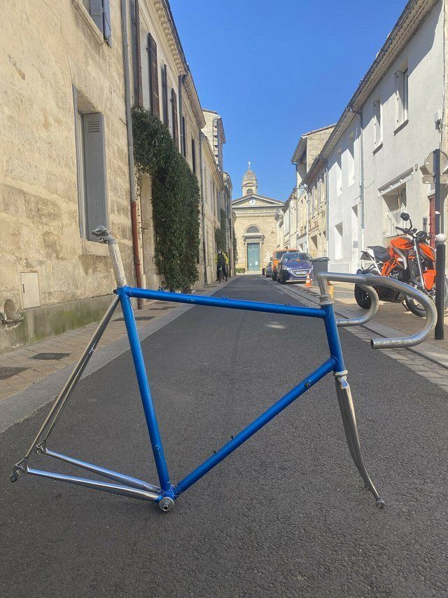

Ich bin vor einigen Tagen über ein Angebot gestolpert, dass mir schon letztes Jahr im März hier im Forum gleich von mehreen Seiten zugespielt wurde. Ich hab damals kurz mit dem Verkäufer in Bordeaux verhandelt, dann aber mein Geld in ein, zwei Alain Michel Rahmen gesteckt, an denen ich immernoch Leid und Freud des Aufbaus erfahre.
Kurzerhand hab ich mich entschlossen den VK über Instagram einen ehr ungewöhnlichen, für mich inzwischen aber wertvollen Weg, nochmal anzusprechen. Preis noch etwas freundlicher gestaltet. Gekauft. Verschickt. Also auf dem Weg. Ich bin mal gespannt.
Was ich inzwischen weiß, CFIC steht für Club Franco Italien du Cycle. Der Erbauer diese Rahmens wurde bereits an anderen Stellen diskutiert. Bislang gilt Daniel Guedon für am Wahrscheinlichsten. Ich hoffe, dass ich wenn der Rahmen Ende nächster Woche kommt, dazu etwas mehr sagen bzw. zeigen kann.
Zum Aufbau. Nun, der Name des Clubs verpflichtet irgendwie Italienische Teile an den französischen Rahmen zu bauen.
