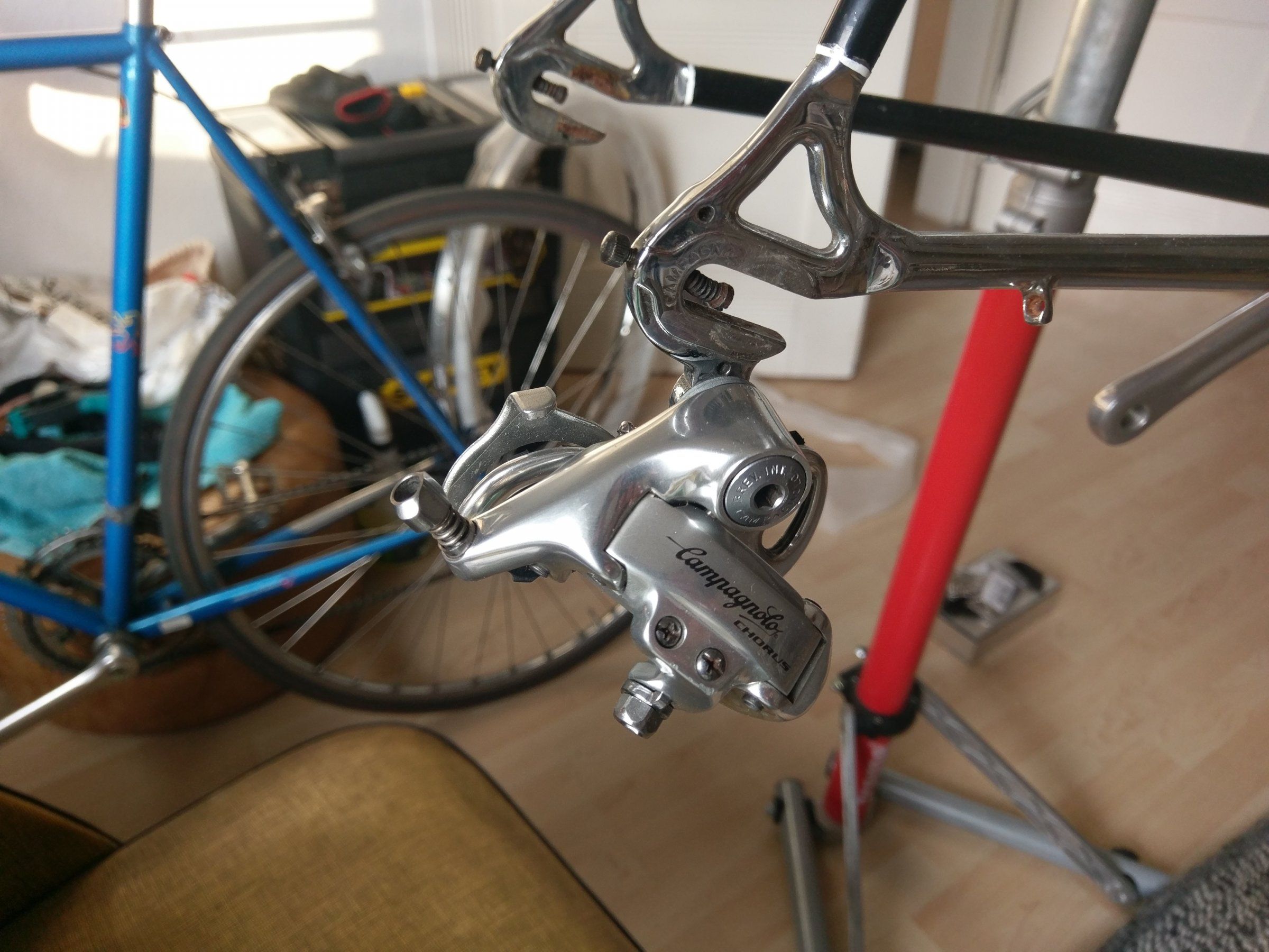

Campa Chorus Schalterei....

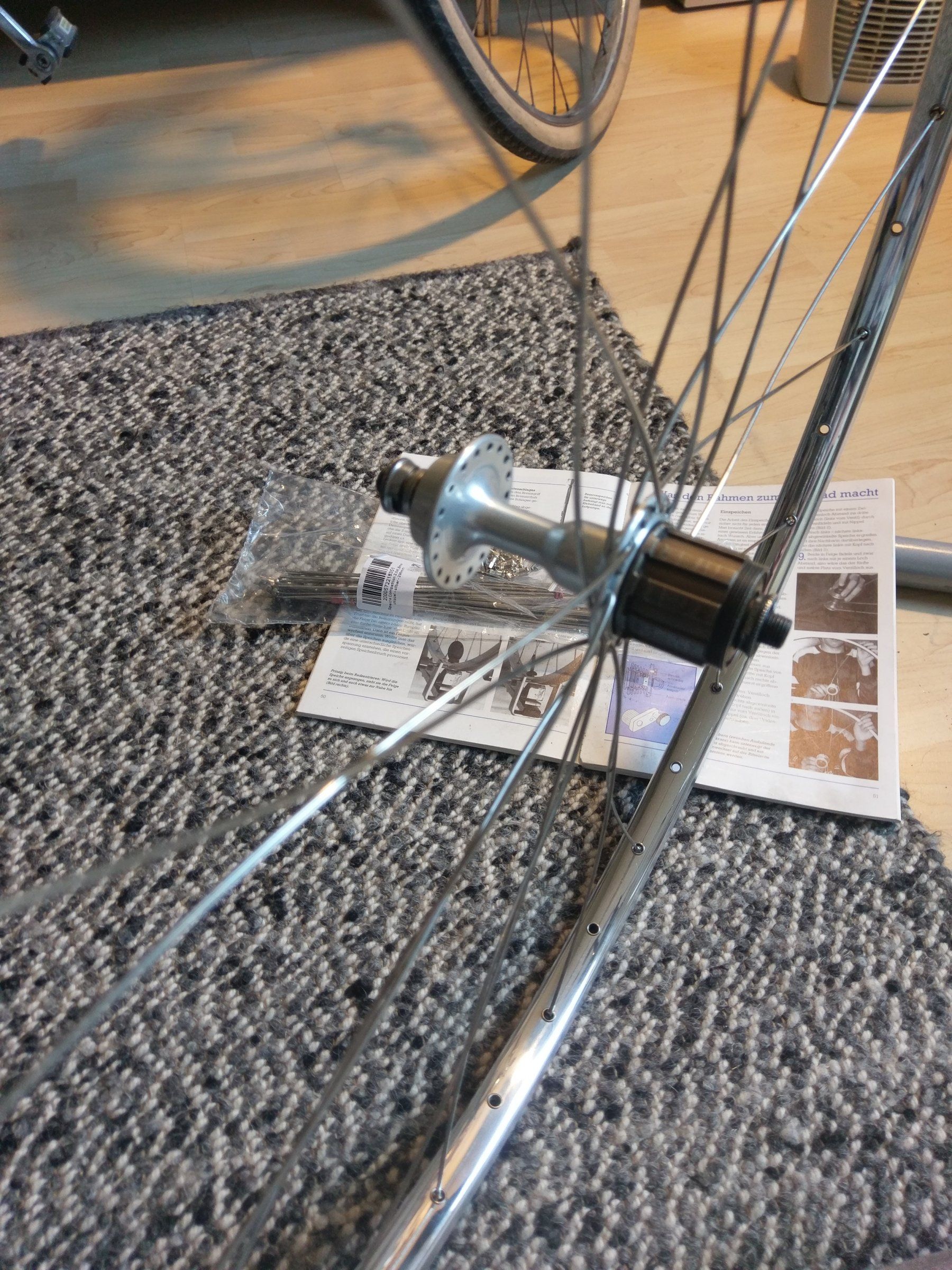

Hplus Son Felgen mit Dura Ace Naben mit Smoliks Hilfe verheiratet...
... Und zentriert (ein Hoch auf Kreuzrotters Speichenrechner und den Lauftadfaden von @einbeiner - seit dem ich mich an seinen Messerfahrungen orientiere, musste ich keine zu kurzen oder zu langen Speichen mehr nachbestellen... )

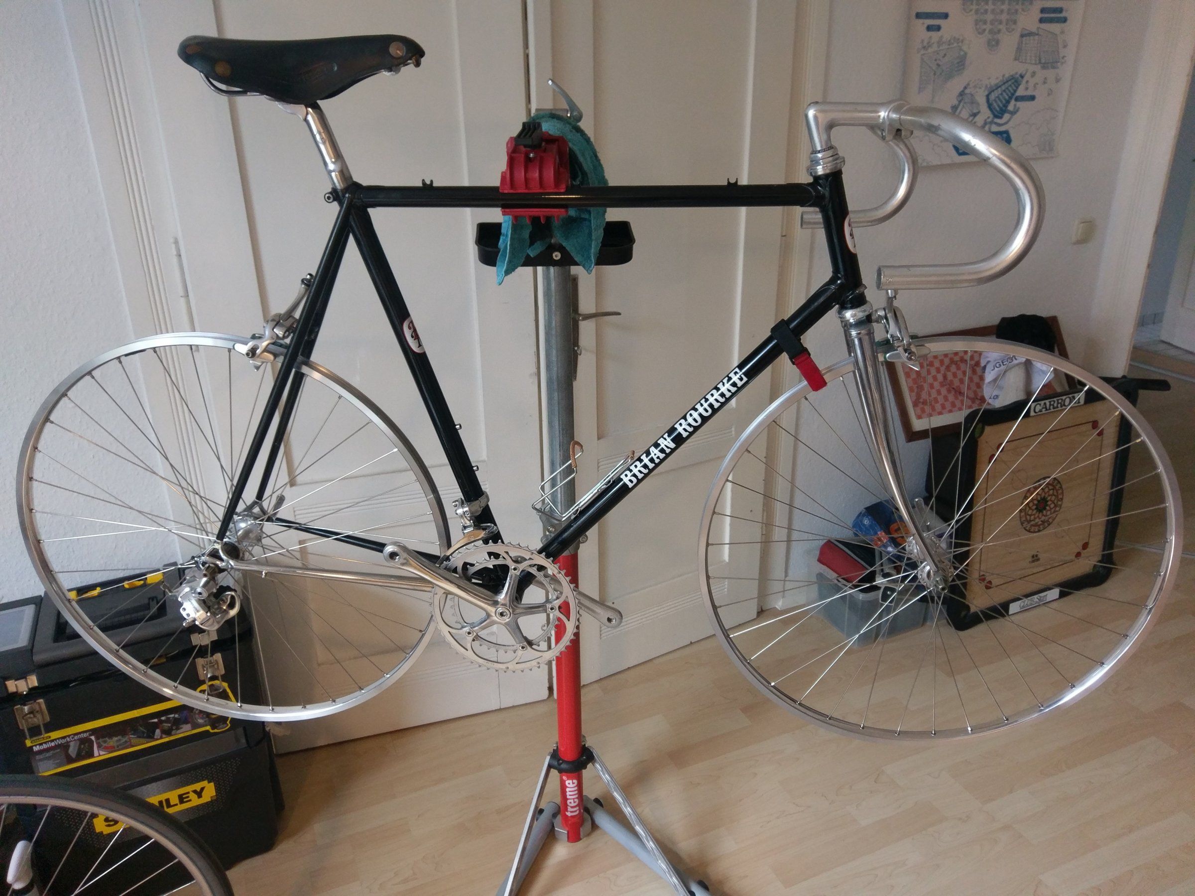

Geschwind das Vorderrad eingespeicht und erstaunlich schnell zentriert - schaut schon nach Fahrrad aus:

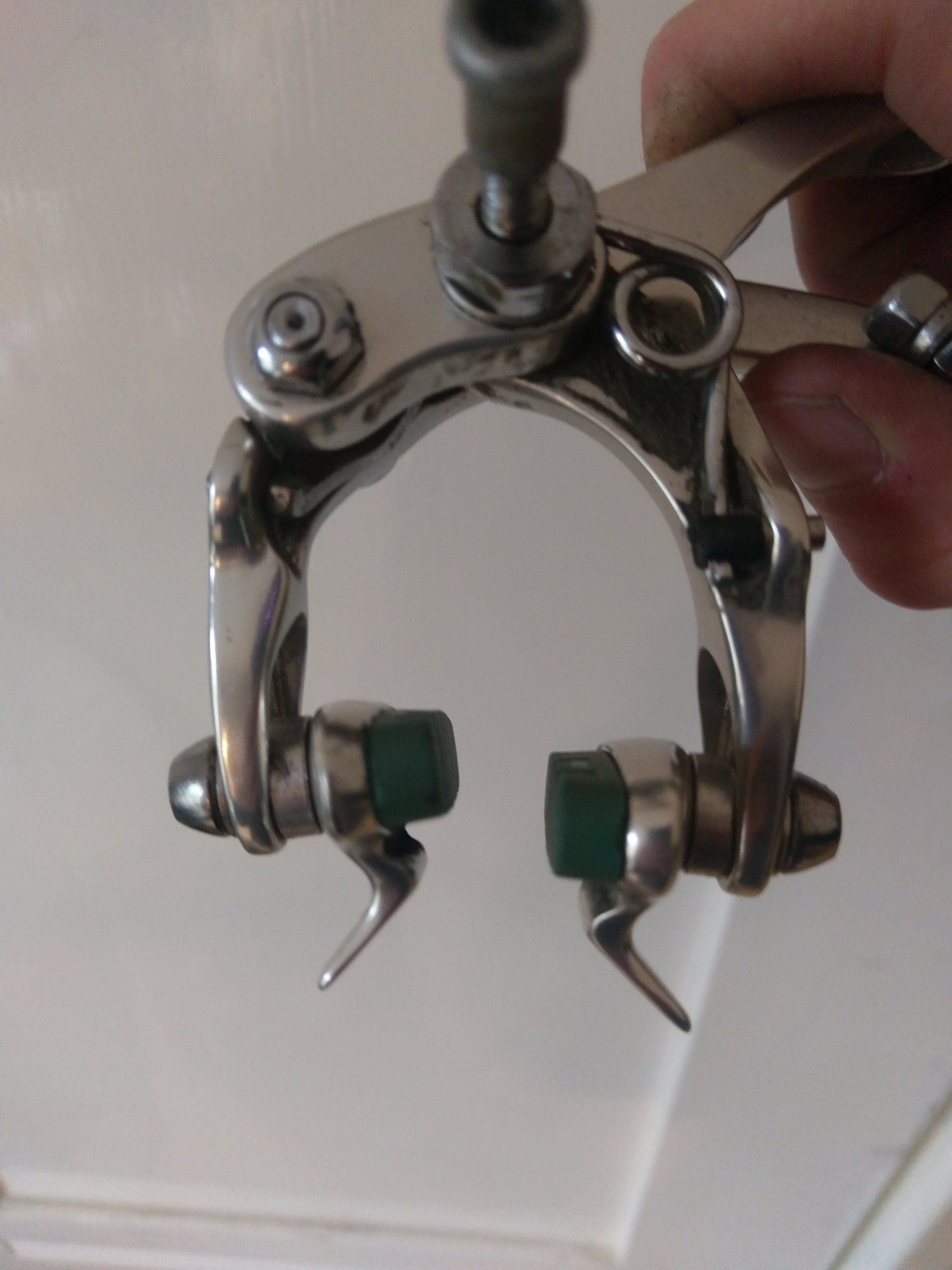

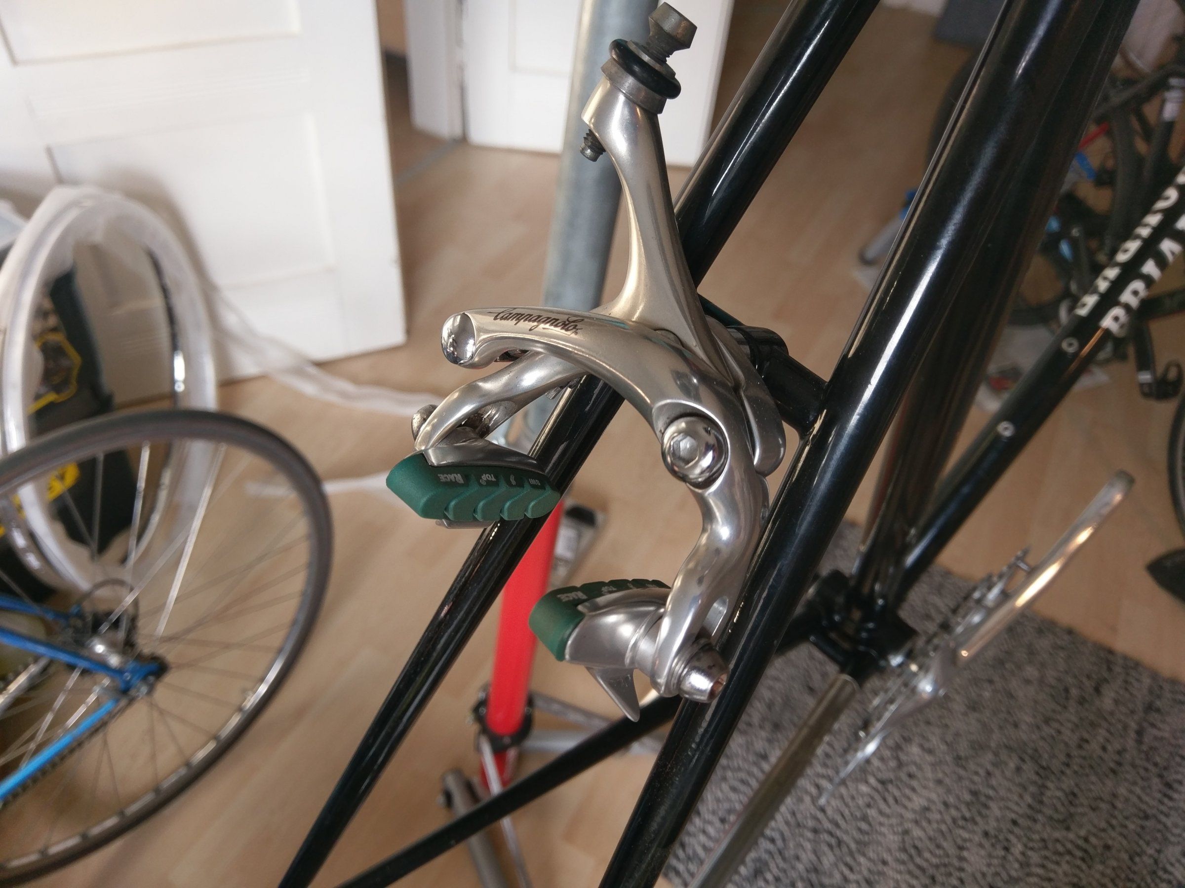

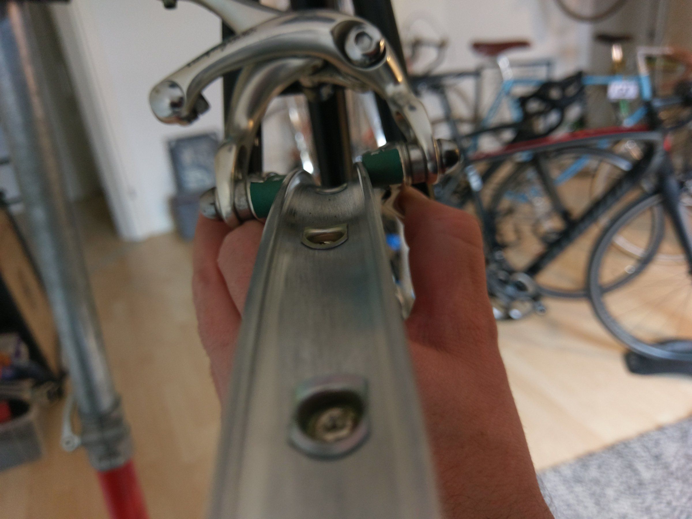

Was mich etwas bekümmert sind die Bremsen, bzw. Besser die Schenkellänge
Ich kenne mich nicht so mit Campa aus - kann man an den Wunderdingern irgendwas einstellen oder ist es normal, dass die sich auf unterschiedlichen Höhen zusammenziehen? o_O

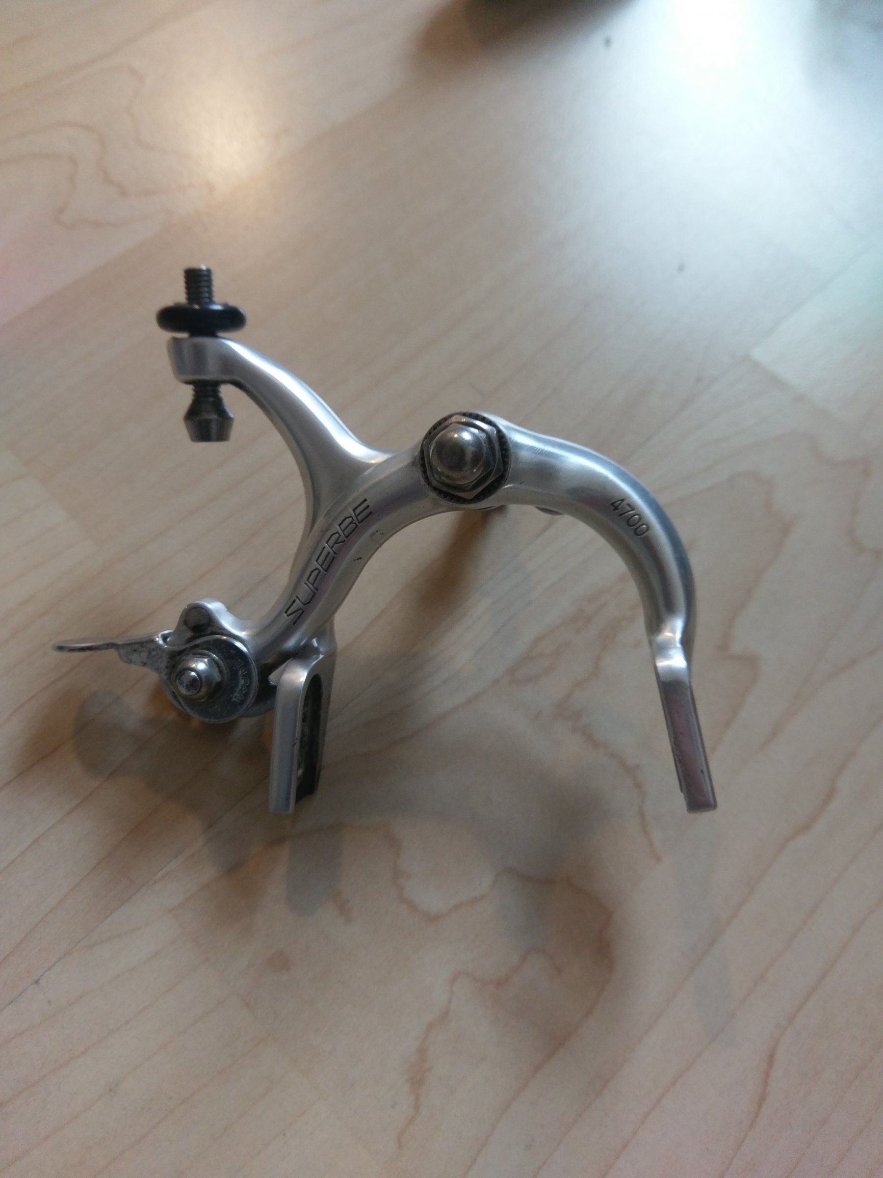

Notfalls wird der Teilemix eben noch etwas wilder (Dura Ace Naben, Campa Antrieb) und die Chorus Bremsen weichen Suntour Superbe, die sind jedenfalls lang genug
Das mit den unterschiedlichen Höhen ist bei Dual Pivot normal. Was Du da hast ist jedenfalls definitiv zu kurz, bei Abnutzung wandert das ja auch nach oben. Ich denke mal die Löcher nach unten feilen wäre in diesem Fall a) keine gute Idee und b) nicht ausreichend. Gab es diese Bremsen auch in langer Version?
