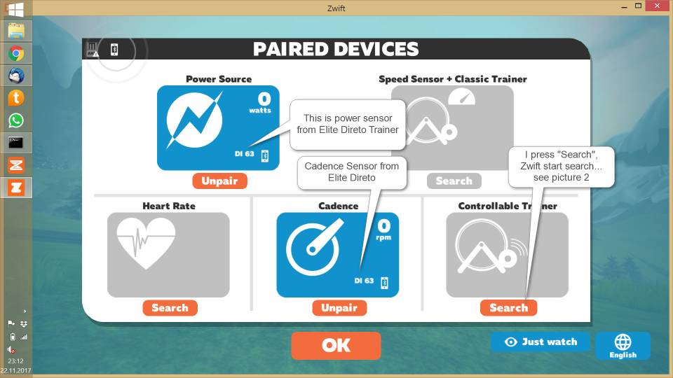

Update: im Suchmodus für Trittfrequenz- und Wattsensor werden die "Einzelsensoren" gefunden, nur im Suchmodus für Smart Trainer zeigt Zwift den Direto nicht an. Das Handbuch vom Direto listet ein paar Bluetooth-Protokolle auf, eins davon kann sowohl die Sensordaten weitergeben, als auch die elektr. Bremse von der angebundenen Software gesteuert werden. Kann es sein das Zwift hier nicht up-to-date ist und nur das "Service-Speed&Cadence"-Protokoll kennt?

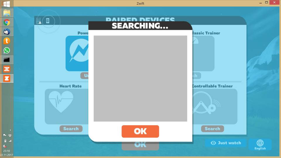

Hab gestern den zwift Support kontaktiert und die wollten Screenshots. Ich häng sie dir hier Mal an. Bilder sind als Step 1 bis 3 betitelt. Übers Smartphone fehlt mir jetzt die Lust das im Detail zu erklären. Wie gesagt, heute Abend teste ich weiter und berichte...
