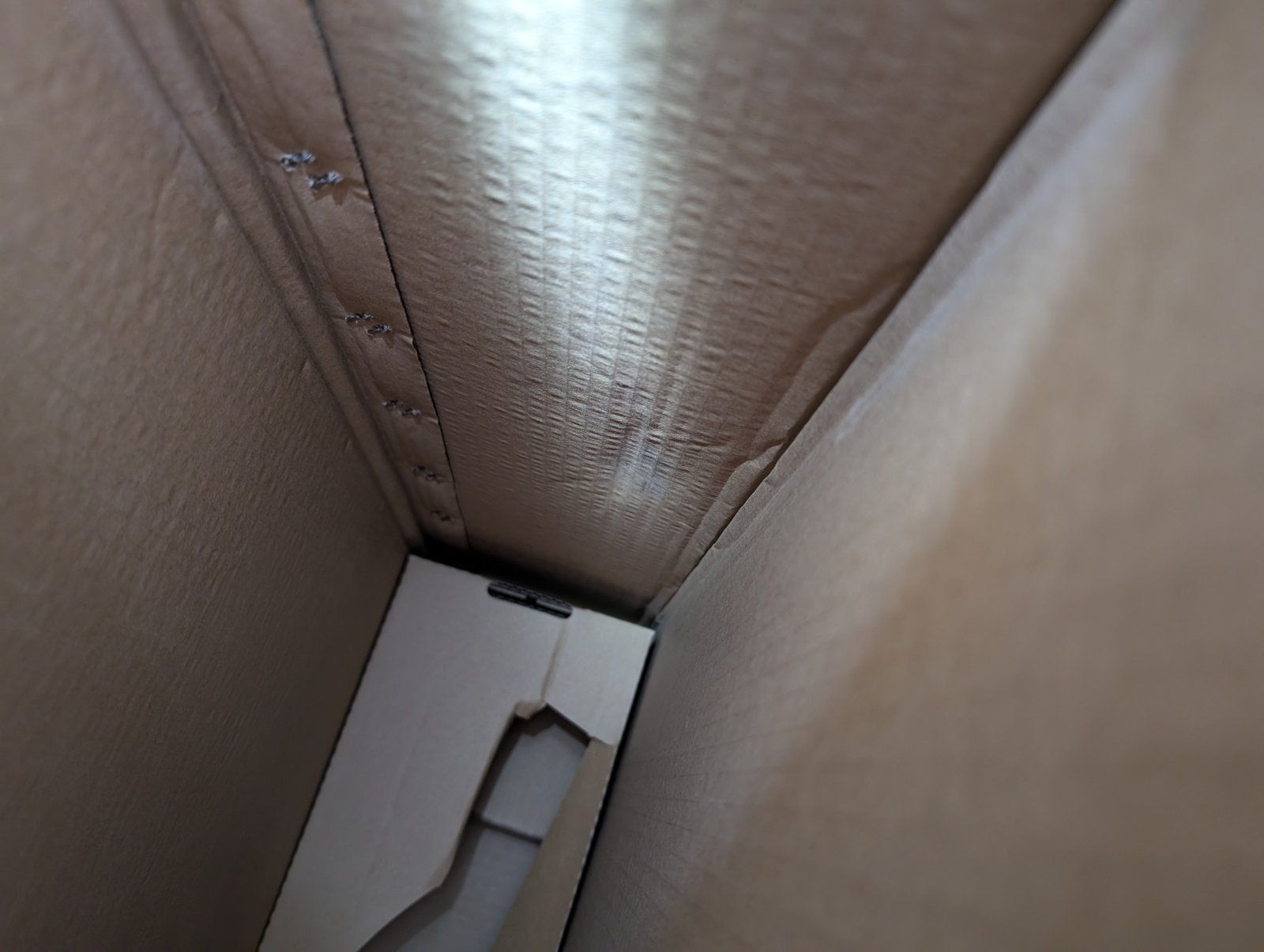

Ja, ich werde die Räder wohl behalten und mir die Ersatzfelge weglegen. Kann jemand eine grobe Zahl nennen, was ich von Elite für das Einspeichen verlangen kann? Ich schätze das bewegt sich irgendwo im Bereich von 100€? Außerdem die Frage, ob jemand einen Laufradbauer oder gutes Radgeschäft mit Expertise im Laufradbau im Raum Bremen kennt?
Ich habe gerade außerdem noch eine leichte Abschürfung an der anderen Felge gefunden. Da ist sie wohl etwas am Karton hin- und hergerutscht. Sollte aber wahrscheinlich nicht dramatisch sein, oder? Sieht für mich nur oberflächlich aus, vor allem da es nur vom Karton kommt.
Und keine Angst, die Pulle steht da noch von gestern Abend... :D
