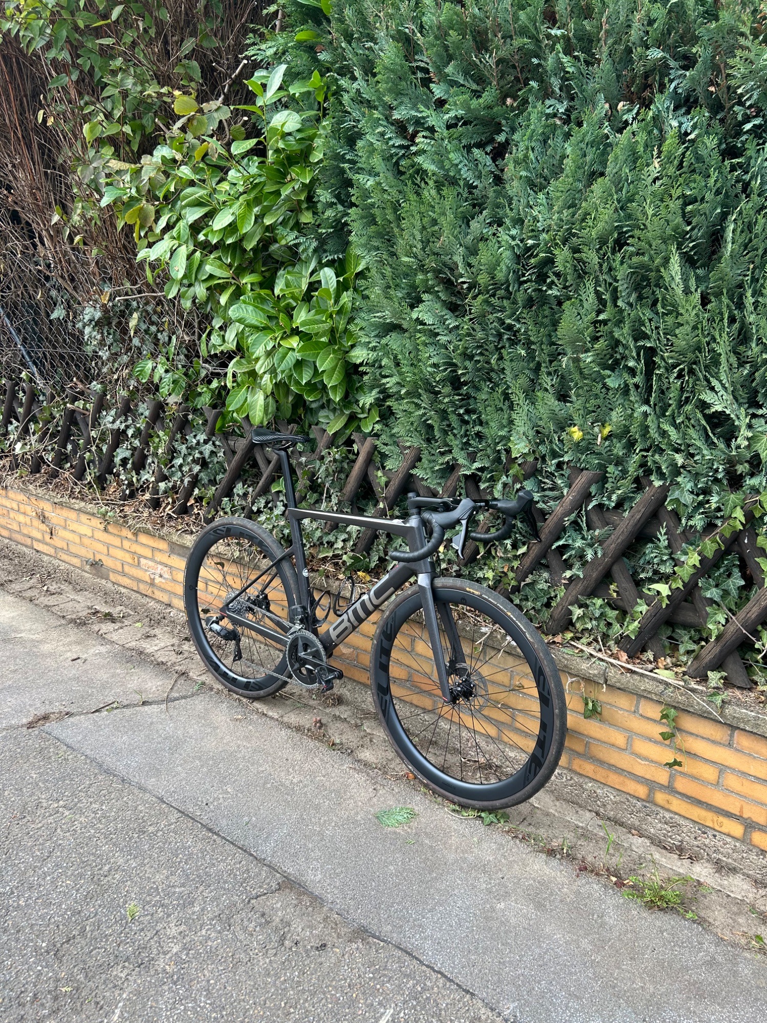

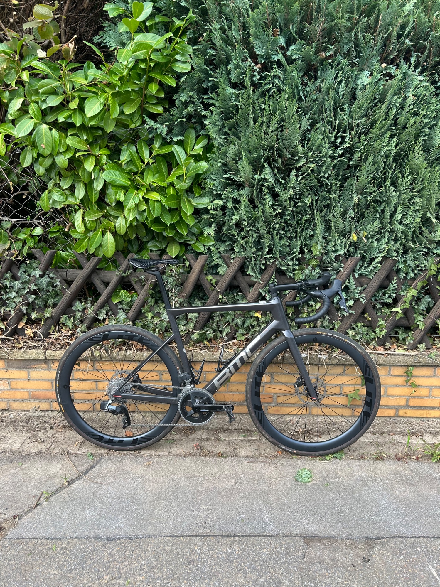

Puh, schaut fesch aus, wäre mir aber zu knapp bei offiziell möglichen 30 mm. Warum für die TM ein Gravel-LRS wenn ich fragen darf?
Danke.
Die sind in erster Linie tatsächlich für das Gravelbike gedacht. Ich wollte nur mal schauen, wie breit die 32mm Reifen da drauf bauen und dann gleich noch geschaut, ob die noch in die TM passen. Ist aber wirklich eng 😂
